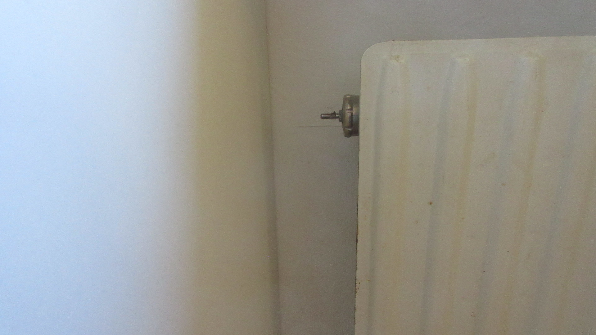

Jag har sett termostater med vinkelfäste, men hur långt det är till en sån vet jag inte.
· Blekinge
· 12 233 inlägg
Tack för tipset. Tyvärr är det för trängt även för en sådan, jag har kollat med Danfoss. Jag får konstruera själv något som trycker in piggen permanent. På vintern kan jag ta bort det för då kan radiatorn vara på heltid.

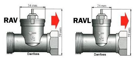

Har du RAV eller RAVL?
(34 eller 26mm i diamter)
Det kan eventuellt gå med en adapter till MMA och en handratt på den.
Hur många millimeter har du fritt till skåpet?
Vinkeladaptern som nämns ovan tror jag inte passar på din ventil oavsett RAV eller RAVL.
