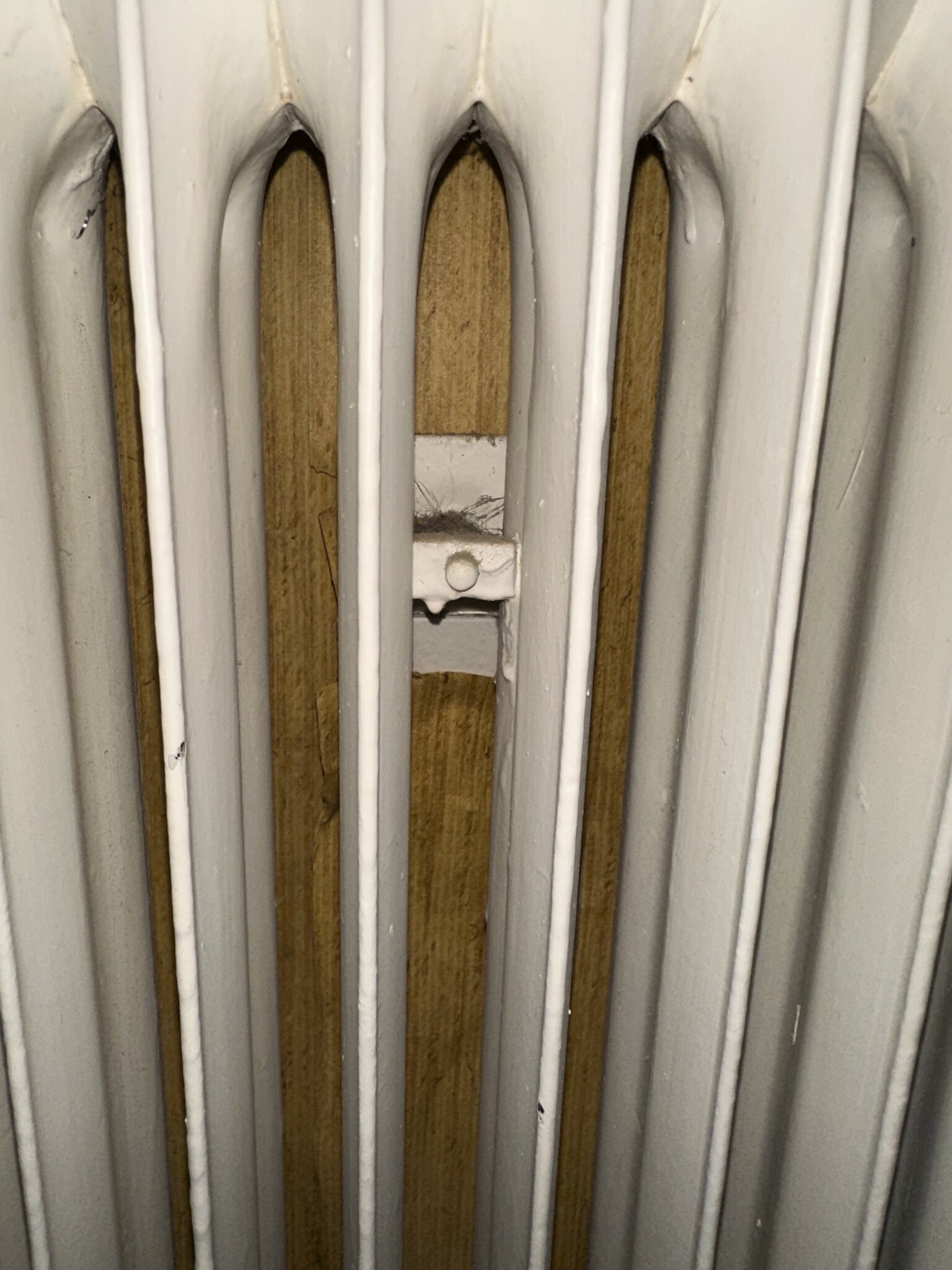

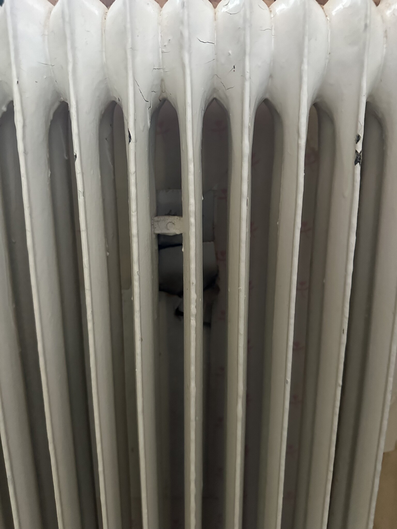

Någon som kan tipsa mig hur denna radiator kan lossas en smula så att jag kan gipsa bakom radiatorn?
Jag pallar naturligtvis under med träkilar för att lasta av vikten.
Kan ej se om det är en mutter/bult/skruv som håller radiatorn….
Tacksam för tips
Mvh
Jan
  • Närbild på en vit sektionsradiator med sprickor i färgen, visar fästet och området bakom radiatorn där gipsvägg ska monteras.
  • Radiator fastsatt på väggen med bultar och muttrar, träpanel bakom.

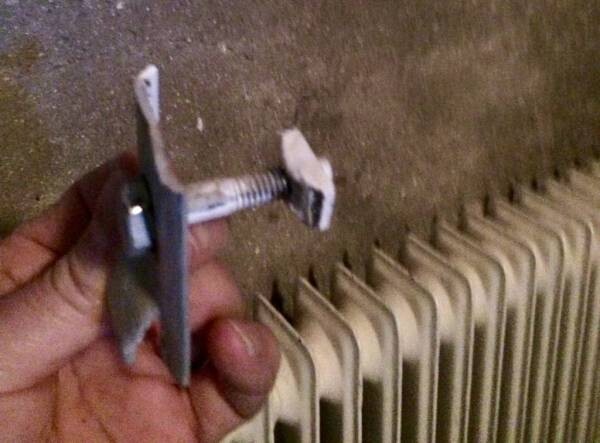

Troligen är det följande fäste på sektionsradiatorn, då är skruvskallen in mot väggen,
Radiatorfäste med skruv hålls i hand framför en sektionsradiator, redo att tas bort för demontering.
Då är det bara att lyfta upp radiatorn lite och sen vinklar ut den.
Jag hade troligen stängt radiatorventilen och returventilen å tappat ur vattnet ur radiatorn och plockat bort radiatorn helt.

Jepp, nog smartast - tack! 🙏🏻/J
