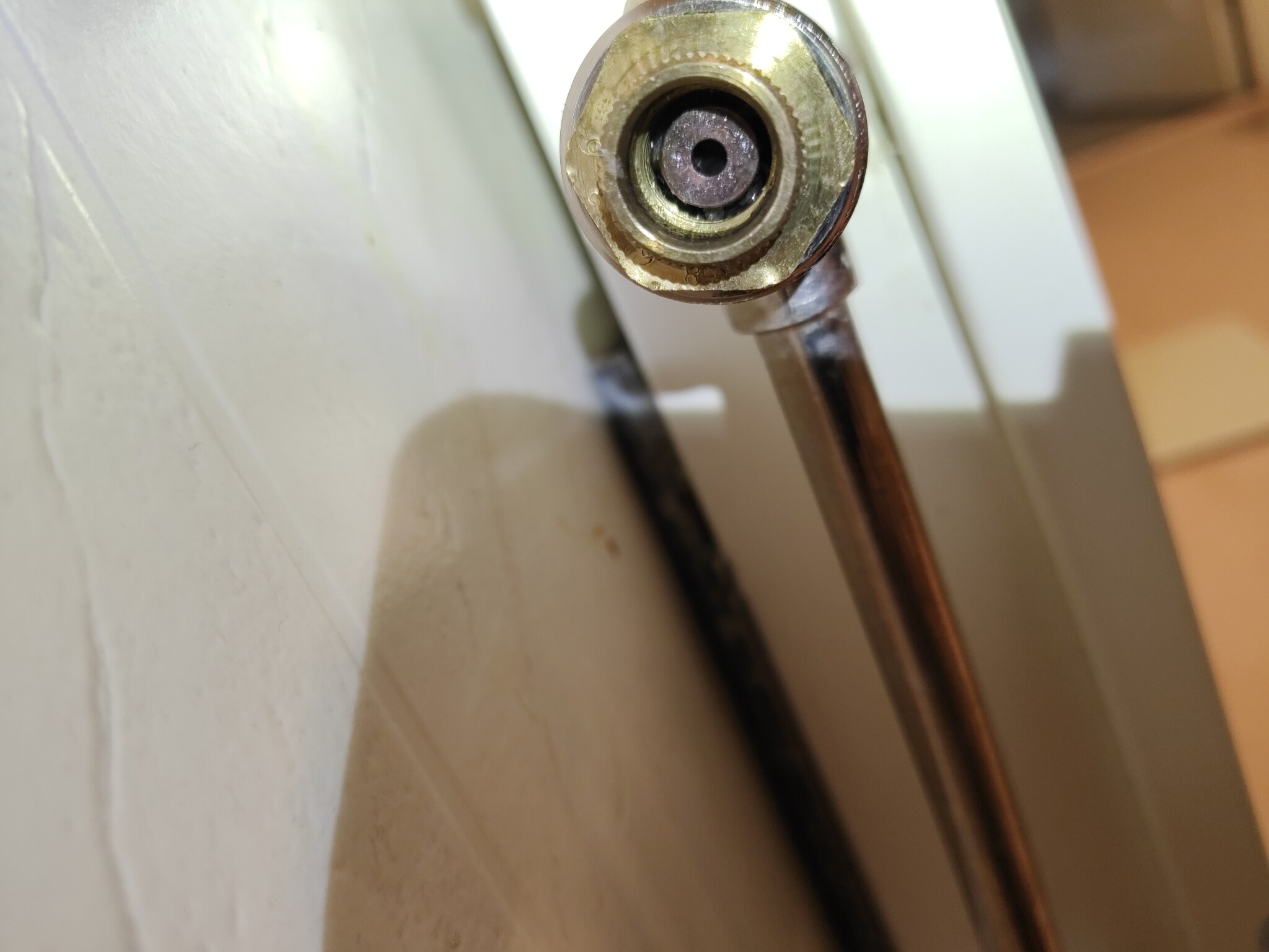

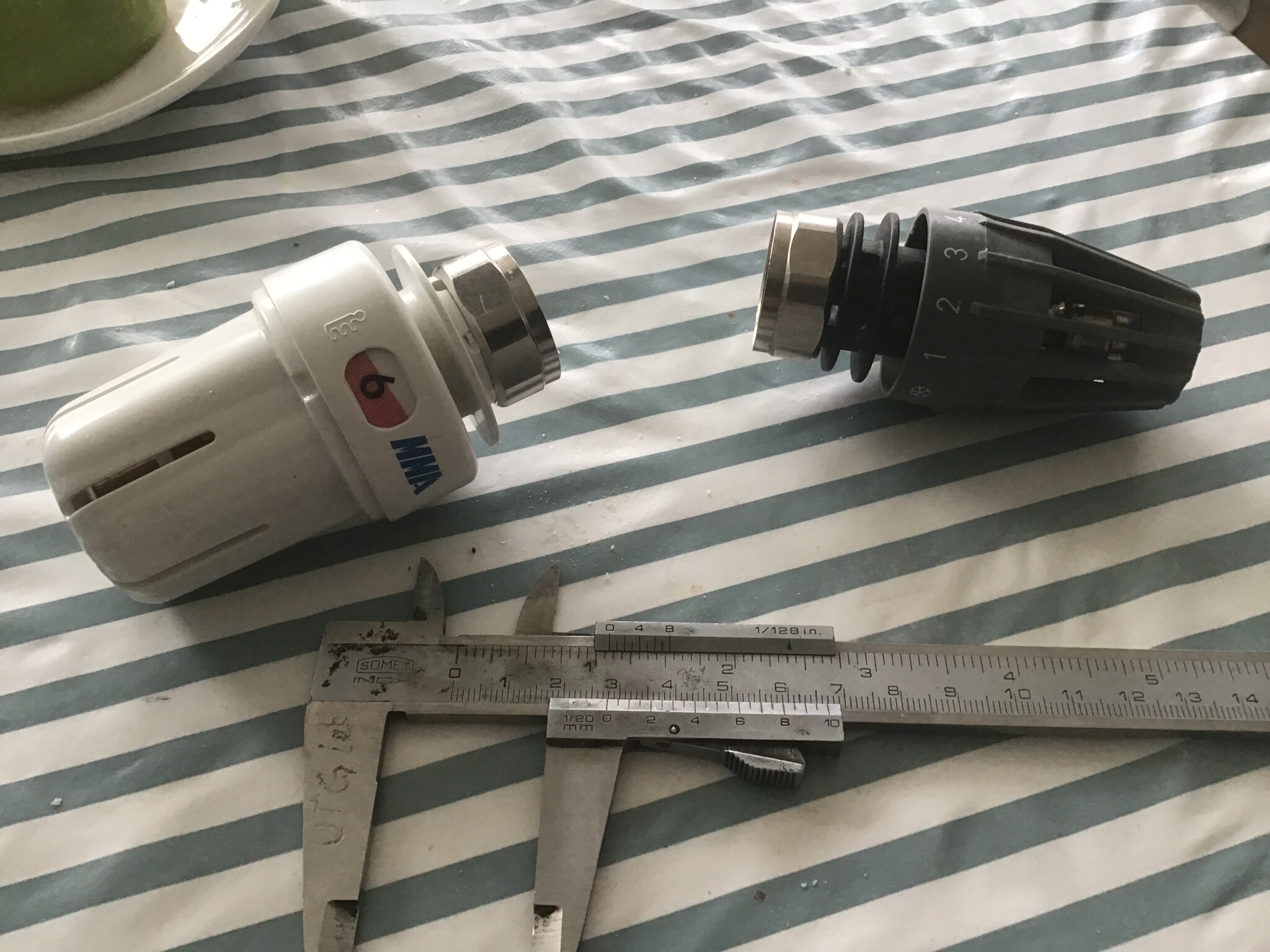

Var hittar jag en ny insatts till denna MMA radiatorventil från -88
Vilken radiatorventil är detta?
Var hittar jag utbytesenheter?
Jag har kikat på purmo.se men blir inte klokare för det.
De är installerade -88 väl var ett år då de bytte utförande.
Finns det förinställningar att justera på denna modell?
Jag har inte lust att skruva ut insatsen… inte idag iaf och inte utan att ha något som åtminstone kanske passar..
Har du en länk till MMA handboken?

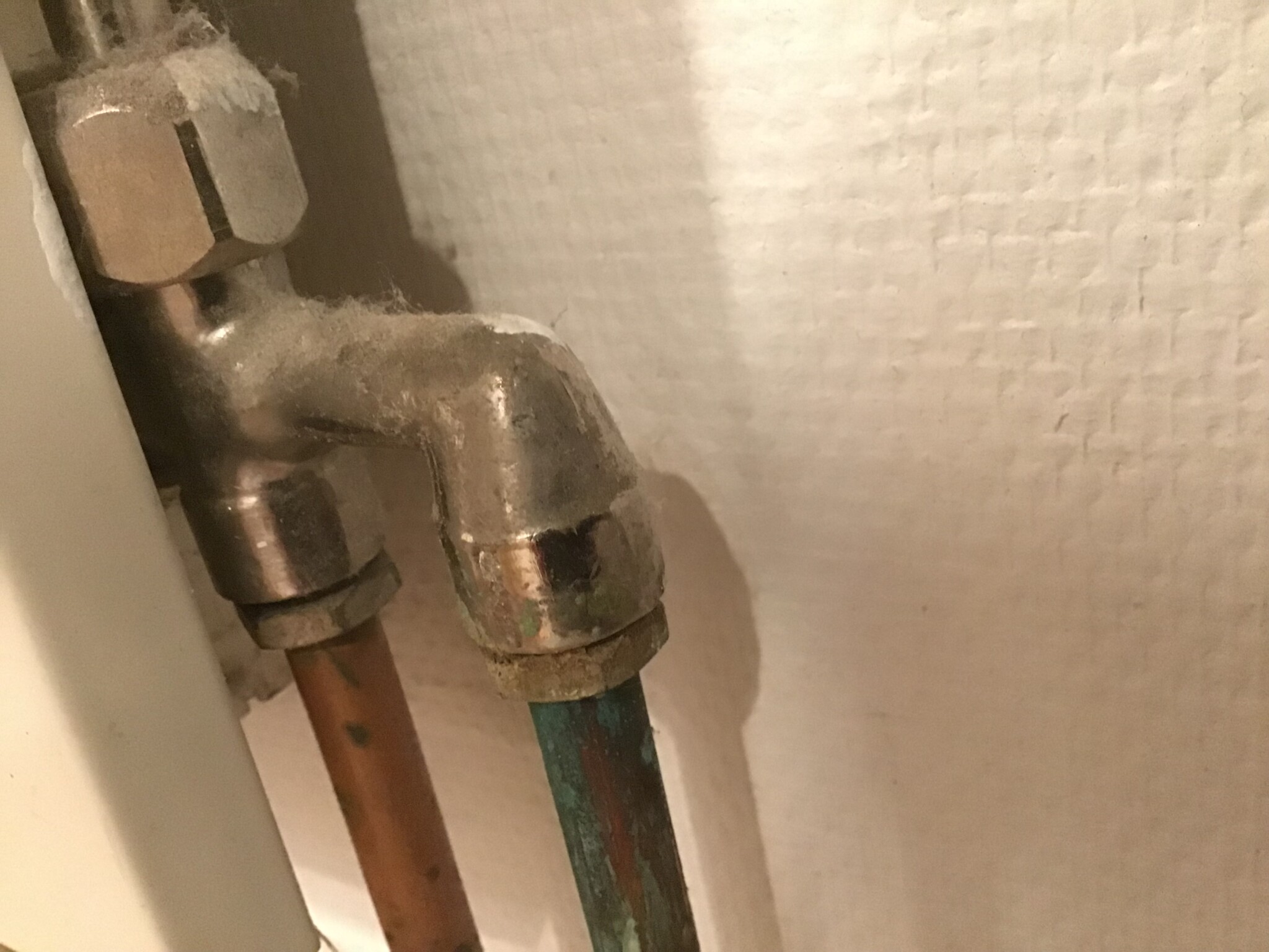

Kopplet / ventilen kanske är för gammal för att man ska hitta all info, sprängskiss som visar delarna.
Fast om man skruvar isär kan man ju se…
Tror du man kan lossa den lilla muttern/tätningen med pinnen?
Den lilla muttern med packboxen kan förmodligen lossas men håll en stor trasa under om det kommer värmevatten trots allt.
MMA rotboken: https://www.purmo.com/public/prod/b...77f630af3b/sv-se-files-mma-rot-boken-2020.pdf

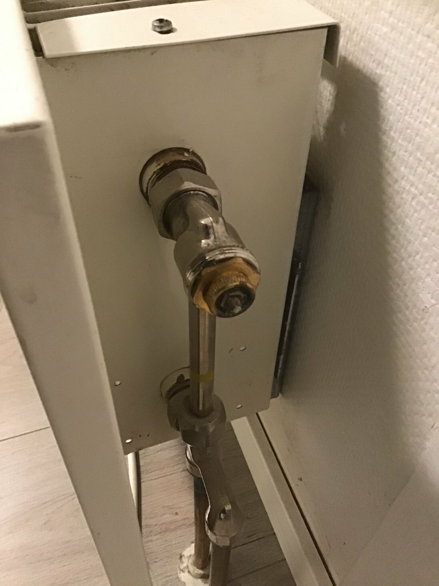

…någon chans att det sitter någon förinställningar under?
Kanske ska passa på att släppa ut trycket och stänga av FLVPn.

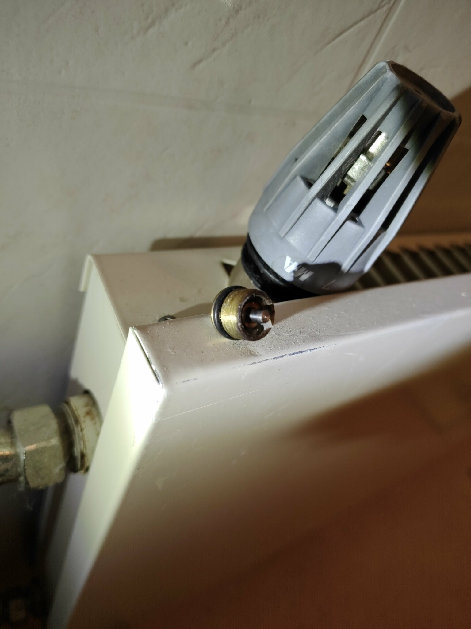

Har du provat med att knacka med en hammare kraftgt på rören vid ventilen, gärna då även på röret i längsriktningen ( från sidan ) elementet. Det håller, så inga bommullshandskar. Det gäller att ruska om ordentligt i ventilen. Kan vara att käglan ini som påverkas av piggen kärvat till sig.blackarrow skrev:
Jag har provat förut . Fick till en av två i stora rummet, men nu är båda fasta igen.
Bankat och joxat lite lixom. Men jo jag vågat nog inte slå så hårt.
Kan vara att det har kommit skit på ytorna och oxiderat, kanske som käglan ska kana mot. Har inte bytt någon tidigare. Så ettt byte kanske måste till.blackarrow skrev:

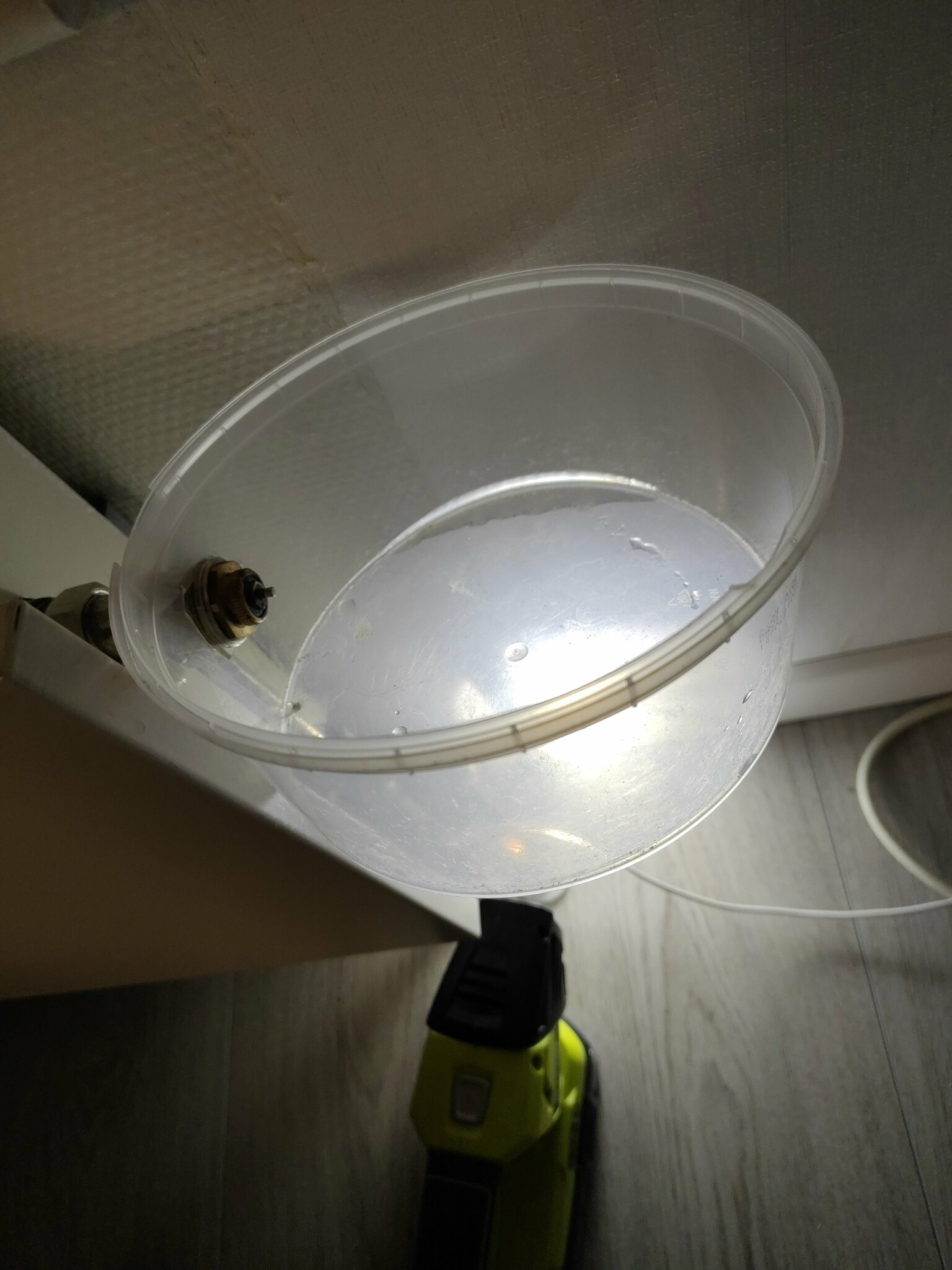

Fegade lite.
Provade i badrummet. 😉
Pigg/packbox gänga 12 mm
och 8 mm sexkant
Första fixad
Andra var fast. Läckte, droppade lite mer från denna.
Skavde lätt bort lite jox på axeln (skruvmejsel, papper och tumnageln), inte repa mer.
Såg blank å fin ut. På med armaturfett.
Nu funkar den.
Noterar att "packboxen" är olika långt inskruvad på olika element.
Skruvar man in den i botten så rör sig inte piggen... Den måste alltså även vara förinställningen.

Minns att den satt en bit innanför kanten, medan badrummets satt lite utanför kanten, men inga problem att lossa med fast nyckel.
De andra fick jag ta loss med hylsa som kon in en bit.
Så då är ju nästa fråga. Hur långt ska man skruva ut "packboxen"?

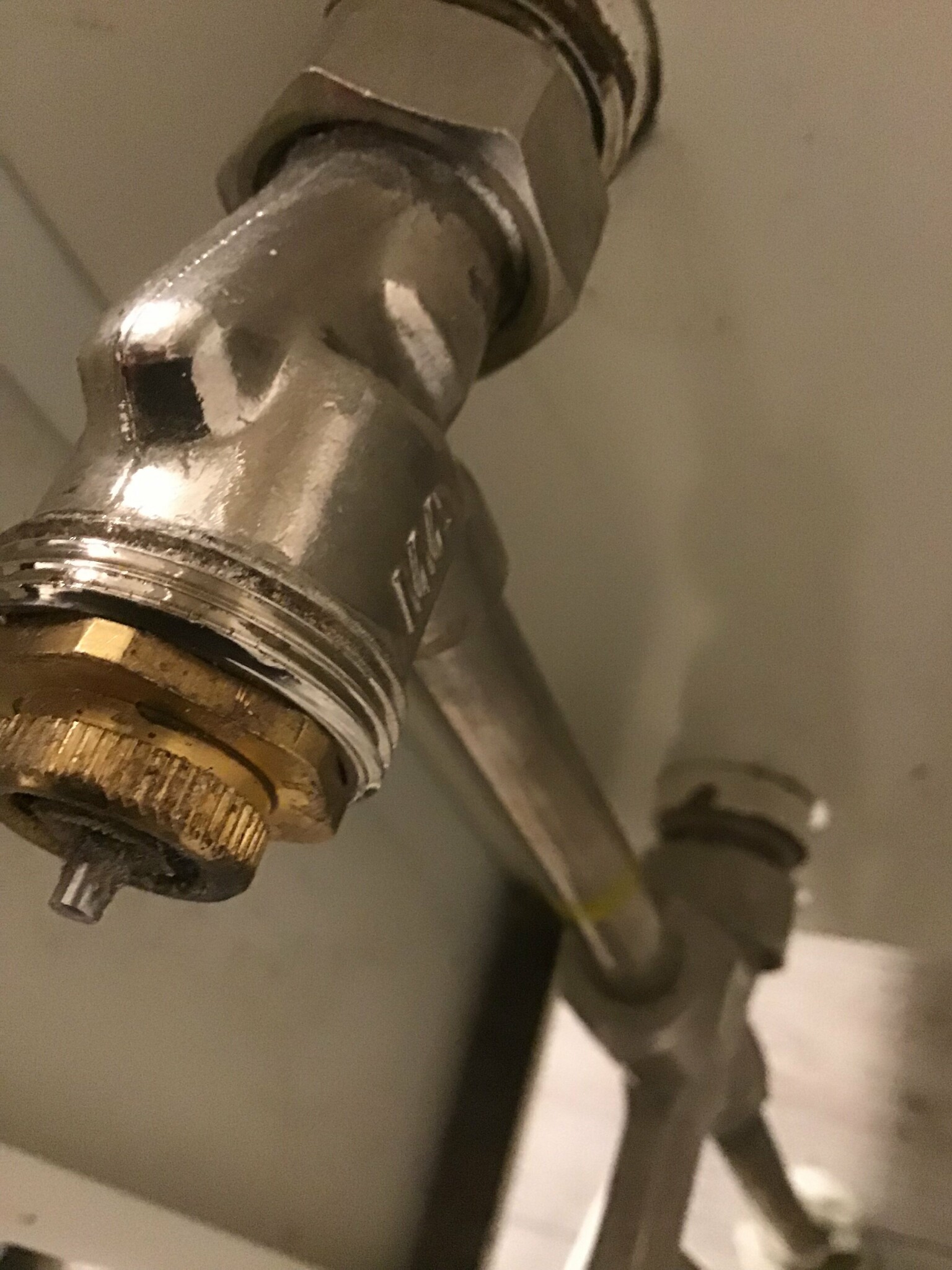

Undrar om den inte medvetet varit inskruvad i bott.J jonaserik skrev:
Verkar inte som det elementet blir varm trots att piggen rör sig flera mm nu.
Sådär 38 år efter huset byggdes kan man undra om den varit stängd lika länge och käglan därför fastnat i stängt läge?
Eller rör den garanterat på sig om piggen fjädrar normalt?
Radiatorventilen i badrummet är utan förinställning.
Följande inlägg visar med & utan förinställning,
https://www.byggahus.se/forum/threads/radiatorkoppel-strypventil.538365/post-6045154
Jaha, utan förinställning då, men "packboxen" går ju att skruva in så långt att pinnen inte rör sig.Demmpa skrev:
Mässingsmojängen tätar med oring mot ventilhuset, så resultatet blir väl det samma. Man kan skruva på den, men man behöver inte ett extra verktyg för att justera stoppet längs in.
