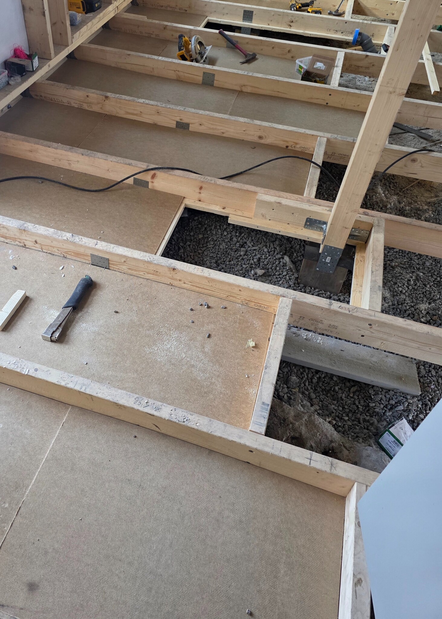

Har en vän som bygger attefallshus på 30 kvm med hjälp av entreprenör. Entreprenören skulle ta bort berg innan bygget påbörjades, men i efterhand visar det sig att de tagit bort för lite berg och i smyg löst detta med att minska golvreglar till 140 mm istället för 220 som var tänkt. Hållfastheten åtgärdade de genom att stärka upp under reglarna (det är krypgrund, de satte extra trästolpar under reglarna där det rymdes).
Nu är det diskussion om isolering. Det blir bara 10 cm mineralull istället för 22 cm som var planen, de föreslår att "lösa" problemet genom att lägga 2 cm extra XPS innan golvvärmen installeras. Räknar jag på det (är dock okunnig så det är bara google-kunskap) blir isolervärdet drygt 40% sämre i lösningen, då räknat med lambda 0,037 för mineralull och 0,033 för XPS. Rimligtvis påverkar det deras uppvärmningskostnader betydande? Visst, inget stort utrymme och det värms med vattenburen golvvärme från modern BVP. Men av princip känns det som byggfirman bör ha ett visst ansvar att kompensera för försämringen, eller?

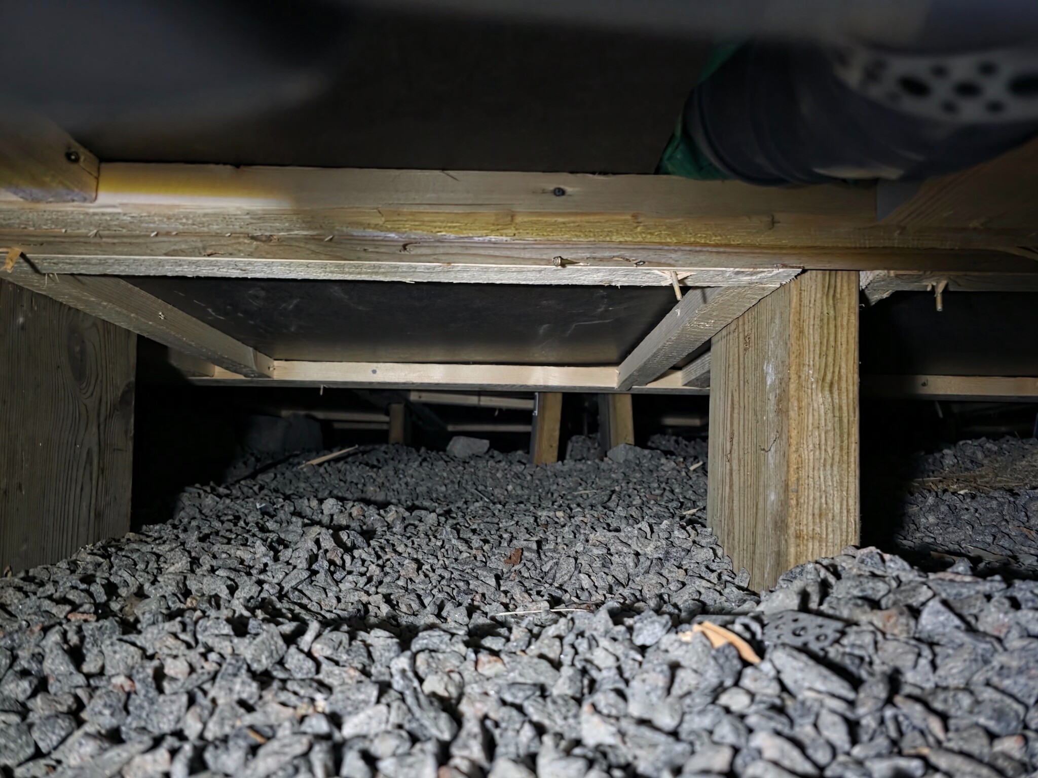

Se bild för exempel på extra stöd. Kanske hjälper lite att det är grus, MEN det är det bara under drygt 50% av bygget kanske då bergnivån på övriga inte lämnat utrymme för det. Kaxliknande på övriga.
  • Träbjälkar som ger stöd under en byggkonstruktion med grus som underlag.
  • Byggprojekt med träbjälkar, grus under golv och verktyg. Extra stöd på vissa delar där berg hindrar grusunderlag.

Det där ser ju inte skitbra ut tyvärr alls. Jag hade aldrig godtagit trä ner under makadamen. Kan räddas om man kortar stöden och lägger ut/gnussar ner typ 35 plattor på makadamen under stöden.
Alltså marksten som separerar mark och stöd? Blir det då inte längre att betrakta som riskkonstruktion?

Nej, det blir ingen riskkonstruktion.kapa stöttorna och gnugga ner förslagsvis 35 plattor ( bra med lite yta som tar trycket), sedan chimsa med plastdistanser till rätt höjd.
Tack för tipset. Så med det gjort i kombination med pirisolering hela vägen alt kompensation för ökade uppvärmningskostnader (vad entreprenören nu väljer) så kan man gå vidare?

Jag kan tycka att det är en accepterbar lösning. Absolut. Acceptera inget organiskt (trä) under mark. Och inte ändträt direkt mot ”plintsten/platta”. också pirisolering i minst 2 skikt för att undvika köldbryggor.
Men dubbelkolla för din skull lösning. Antar att diffplast mot markfukt är inritat på ritning och följs av byggaren..

Uppdatering. Byggfirman har accepterat att varken stödlösningen eller isoleringslösningen de erbjudit tidigare är okej. De har nu rivit upp golvet och ersatt stöden (tidigare tryckimpregnerat trä direkt i mark) med markplast+marksten+syllpapp+stöd+syllpapp.
Sett till isoleringen ska de lägga PIR istället. Finnfoam PIR, konstigt nog BI-yta istället för AL-yta. BI-yta verkar vara för tak men de sa att de fick den rekommenderad. blir 14 cm PIR BI + 3 cm PIR AL ovanpå bjälklaget för att bryta köldbryggor. Låter det ok? Något man behöver kontrollera att de gör korrekt när det kommer till PIR?
