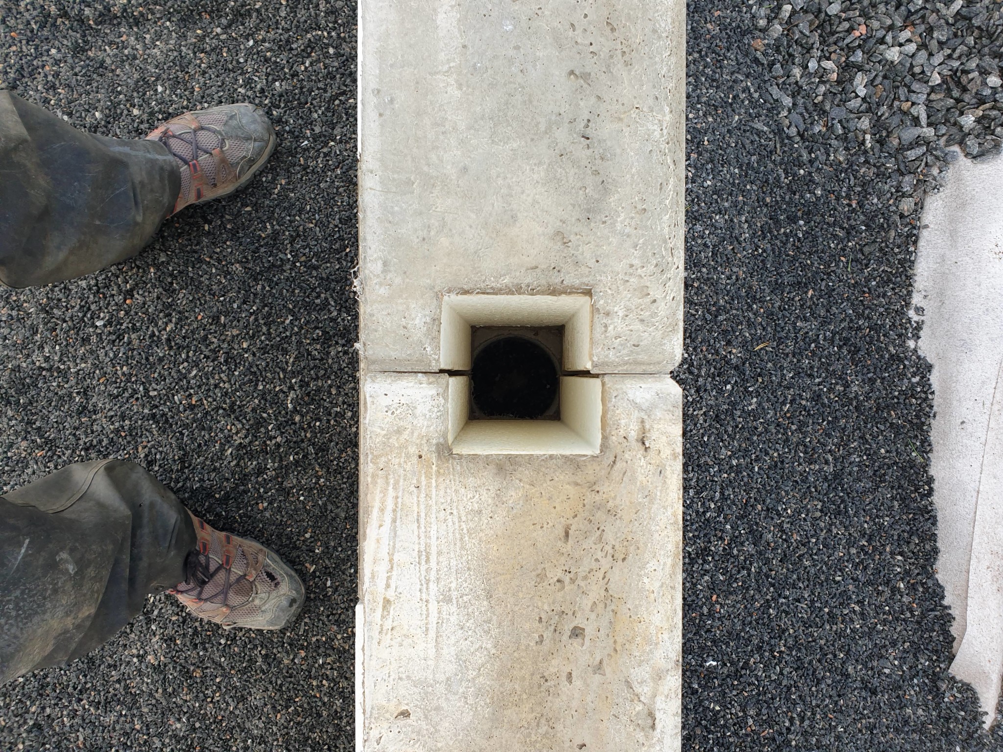

Ska gjuta igen ~40 st hålrum i min krypgrund som låser samman blocken grunden är uppbyggd av enligt bild nedan.
En persons fötter står bredvid ett kvadratiskt hålrum i en betonggrund med små glipor mellan blocken.

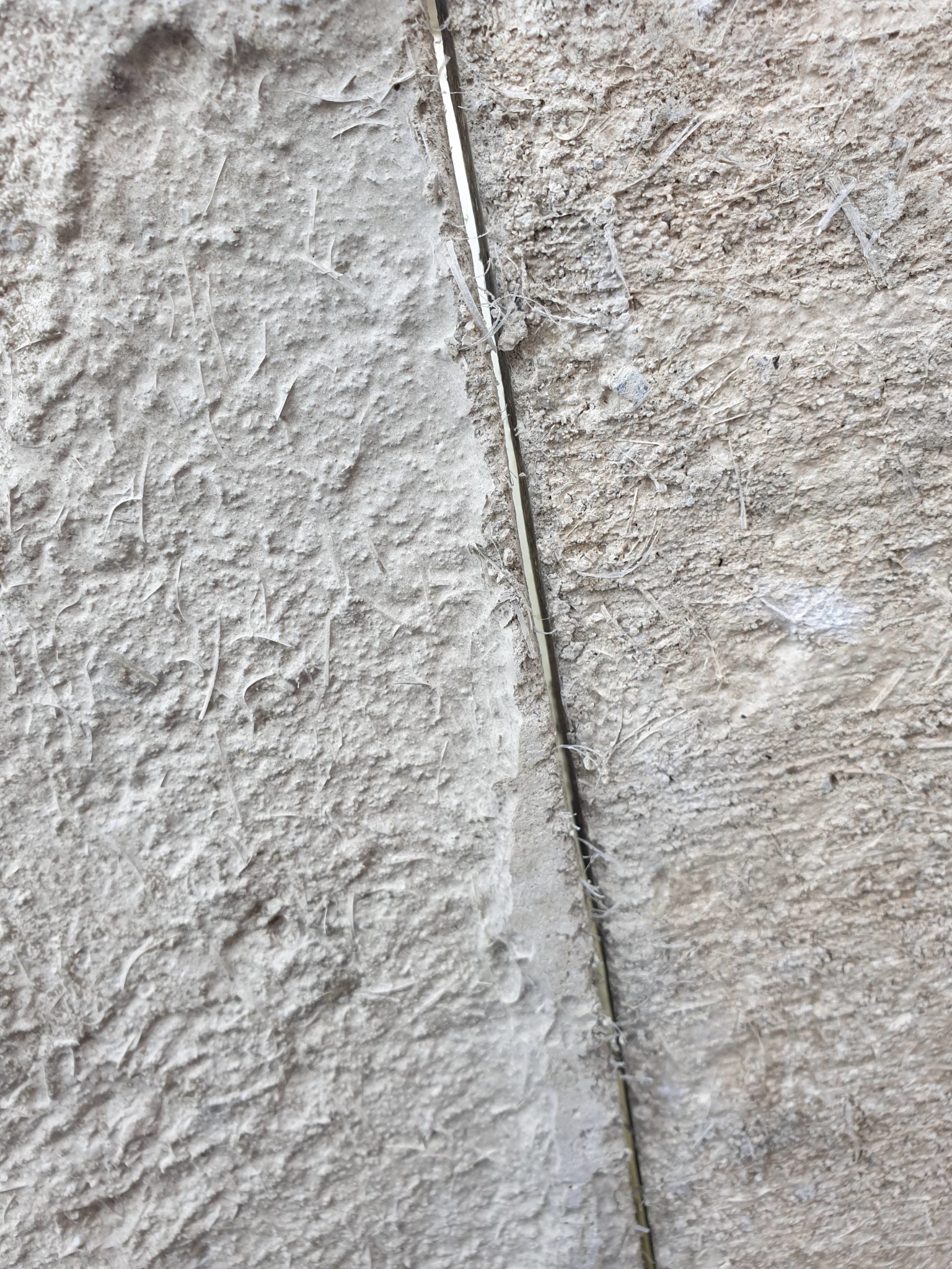

Dock är det en hel del glipor pga blocken inte är helt perfekta. Hur stora kan gliporna vara utan att betongen rinner ut så att säga? Det finns glipor uppemot ~3mm
En närbild av en ca 3mm bred glipa mellan två betongblock i en grundkonstruktion.
Funderade på om jag skulle foga gliporna med lite utefog eller är det en dum ide?
Det låter som en dum idé. Springor på några enstaka mm är inget problem.
