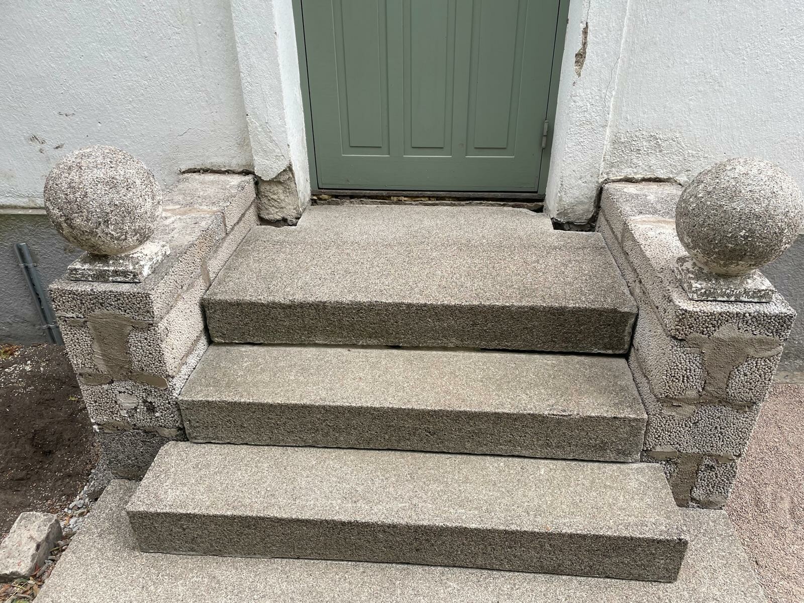

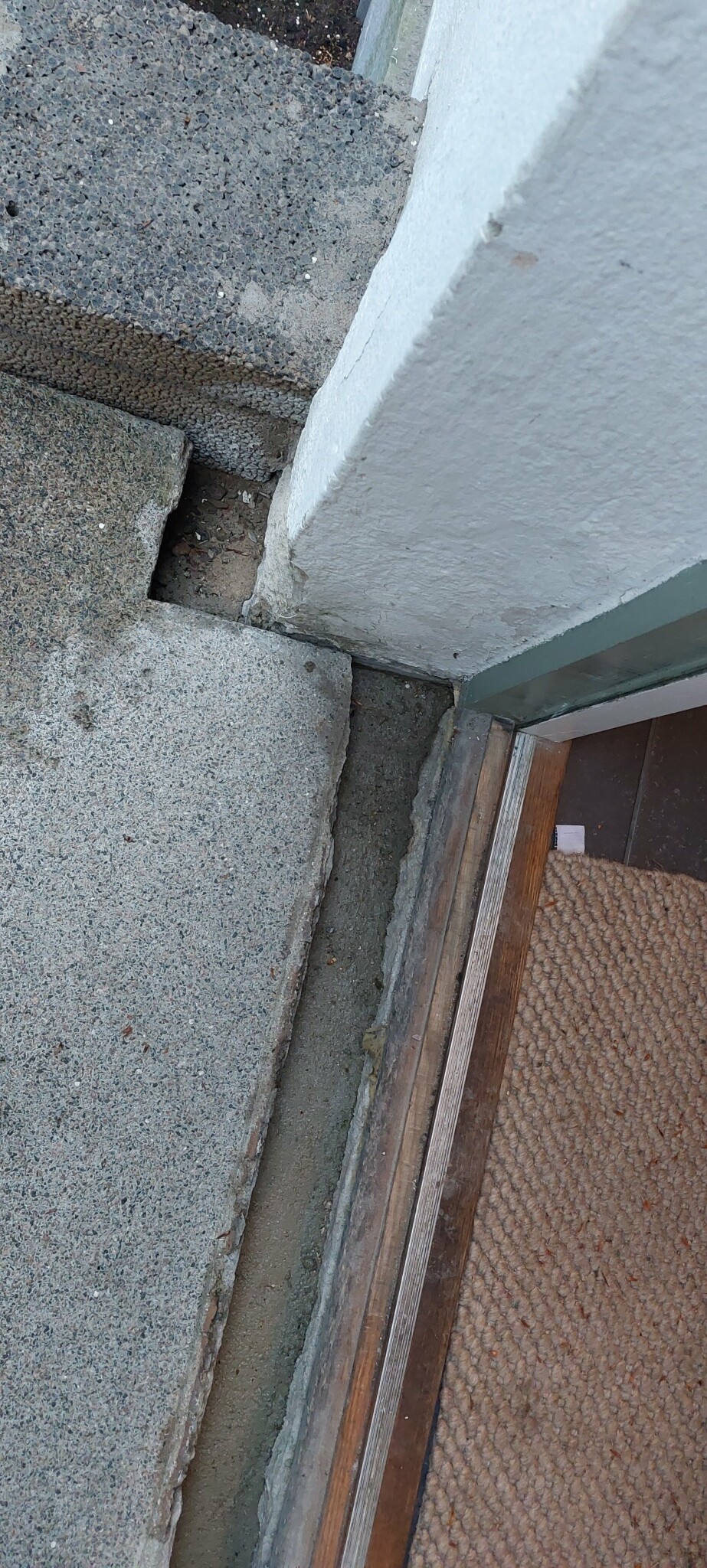

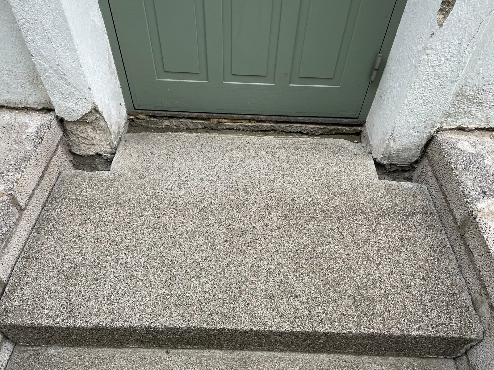

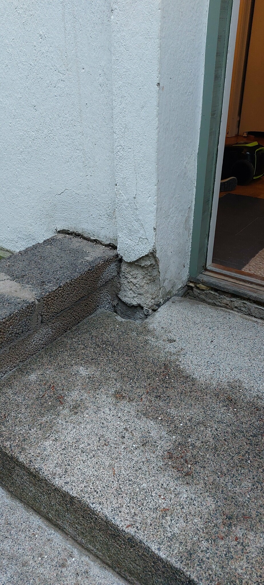

I samband med dränering blev vi tvungna att avlägsna orginaltrappan till vårt hus (byggt 1924). Vi sparade dock stegen (separat gjutna) för att återbruka. Murare byggde nya sidostycken och idag anlände stegen med kranbil för återmontering. Hade inte möjlighet att vara hemma och fick smärre panik när jag ser att de dragit ut hela konstruktionen och lämnat ett glapp på ca 10 cm mellan fasad och steg. Hantverkaren påstår att detta är nödvändigt för att trappan behöver vara en separat konstruktion för att undvika sprickbildning pga rörelse. Men varför så stort avstånd som 10 cm?? Behövs detta eller försöker de bortförklara ett misstag? Förslag på hur man på bästa sätt kan fixa en någorlunda vettig övergång mottages tacksamt. Murare föreslår någon slags sockel på sidorna och metallbläck vid tröskeln. Kan detta verkligen bli snyggt? Husets entrétrappa med 10 cm gap mellan steg och fasad efter renovering.

Ja 10 cm kan det väl säkert röra sig i ett svårt jordbävningsdrabbat område, men knappast på svensk berggrund. Ta ett nytt snack med utföraren på temat göromgörrätt.
