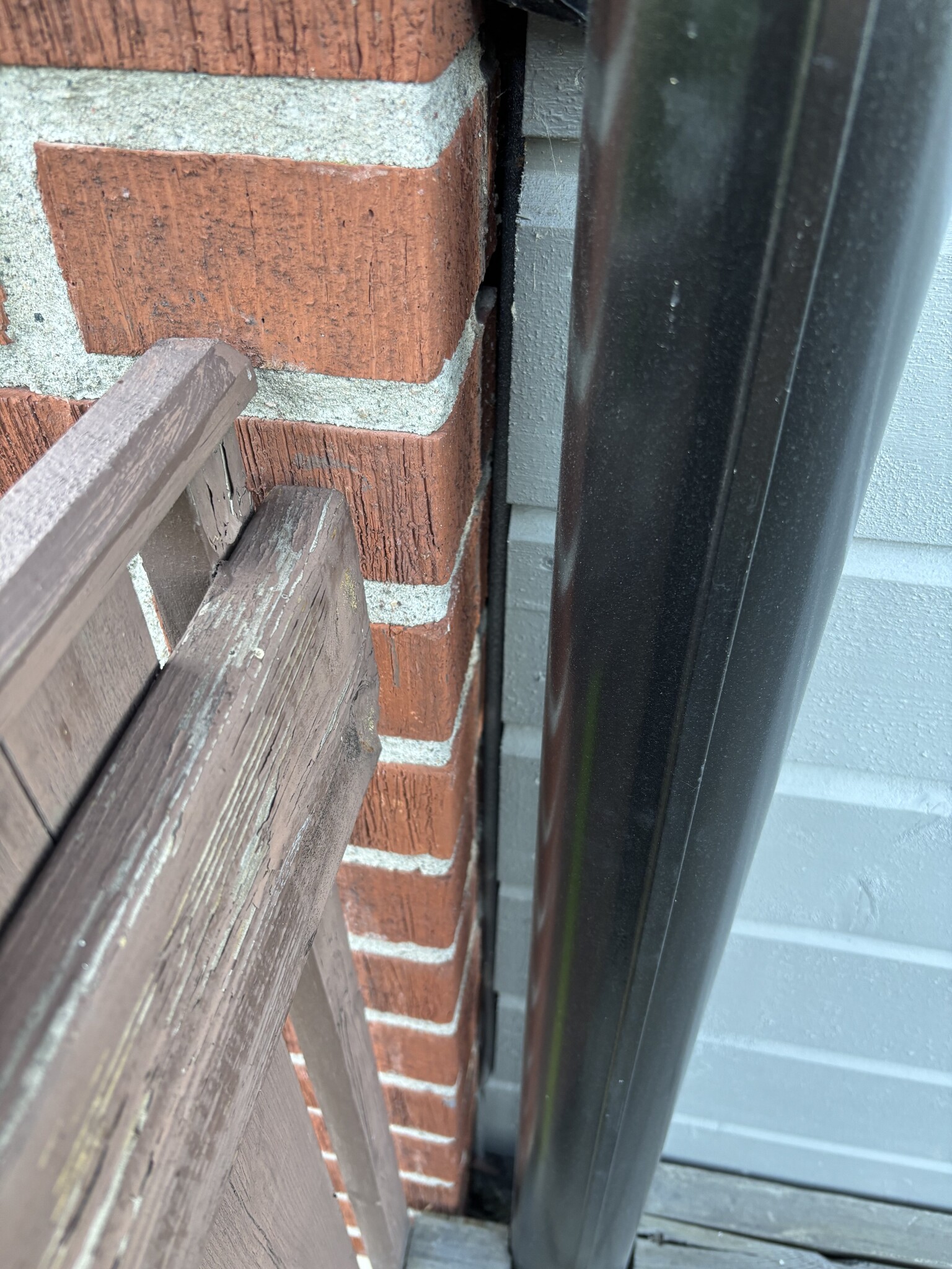

matildaaaaaaaaa #1 Medlem · 11 inlägg 21 aug 2025 19:23 matildaaaaaaaaa Medlem 11 inlägg 21 aug 2025 19:23 #1 Hej! Min fasad ser ut såhär? Det är en glipa mellan träfasaden och teglet på ca 1 cm. Jag är orolig att vatten kommer in där och kan göra skada. Hade ni gjort något åt detta? Och vad är såfall en bra lösning? Inloggade ser högupplösta bilder Logga in Skapa konto Gratis och tar endast 30 sekunder #fasad #fuktskada #tegelfasad #träfasad #vattenskada

F fribygg #2 Medlem · Östergötland · 24 752 inlägg 21 aug 2025 19:27 fribygg Medlem Östergötland 24 752 inlägg 21 aug 2025 19:27 #2 Välkommen att skriva här på Byggahus! En egengjord formanpassad trälist löser problemet om du inte vill kontakta plåtslagaren eller putsa igen springan.

matildaaaaaaaaa #3 Medlem · 11 inlägg 21 aug 2025 20:09 matildaaaaaaaaa Medlem 11 inlägg 21 aug 2025 20:09 #3 Tack så mycket! Tänker du att listen ska passa in i glipan? Hur fäster jag den i sånt fall?
F fribygg #4 Medlem · Östergötland · 24 752 inlägg 21 aug 2025 21:19 fribygg Medlem Östergötland 24 752 inlägg 21 aug 2025 21:19 #4 List utanpå träväggen, formsågad efter teglet, fäst med tre tums galvspik
