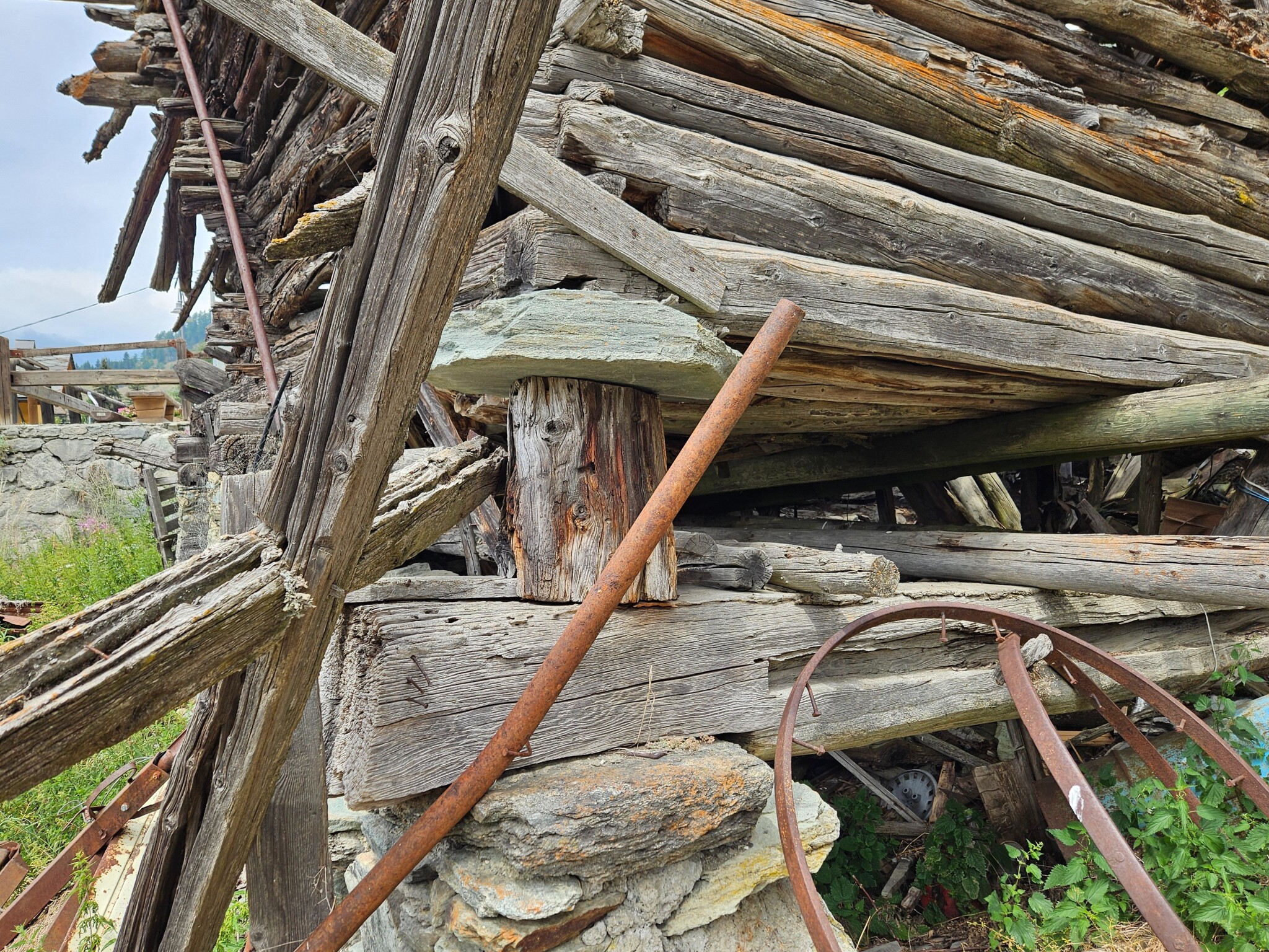

Hawk Hawks Hawk Hawks skrev:
Måste plintarna säkras? möss kan ju klättra och ha sig och kommer säkert förbi 2dm ändå.
Går de säkra ventiler och andra ingångsställen? eller hur ser de ut?
Så här gjorde man förr i tiden i Italienska alperna
