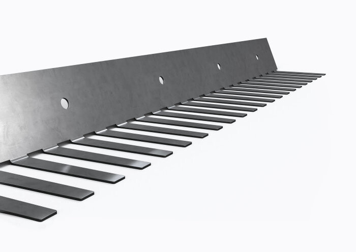

E Elina93 skrev:
Jag har en stuga som står på betongplintar och har problem med att möss tar sig upp till stugan genom att klättra på plintarna.
Plintarna varierar i storlek – vissa är ca 300 mm i diameter och andra ca 160 mm. Även höjden varierar, från ungefär 200 mm upp till 1 000 mm.
Finns det någon som har erfarenhet av att mus-säkra betongplintar? Jag funderar på om det finns någon smart lösning som gör att mössen inte kan klättra upp, exempelvis någon form av krage, plåt eller liknande runt plinten.
Tar gärna emot konkreta tips på lösningar som fungerar i praktiken, gärna bilder om någon har gjort något liknande.
Tack på förhand!

Kanske dubbla musband runt plintarna?
Ja, det kanske är lösningen!
E.G.
Har haft detta problem i ett tidigare hus. Min lösning var att antingen linda plintarna med plåt så att de inte kan få fäste att klättra eller alternativt att lägga plåt plant ovanpå plinten, mellan plinten och trossbotten. Mössen kan som sagt hoppa, så på de plintar som är närmare marken än 20-30 cm får man nog hitta på något annat.
