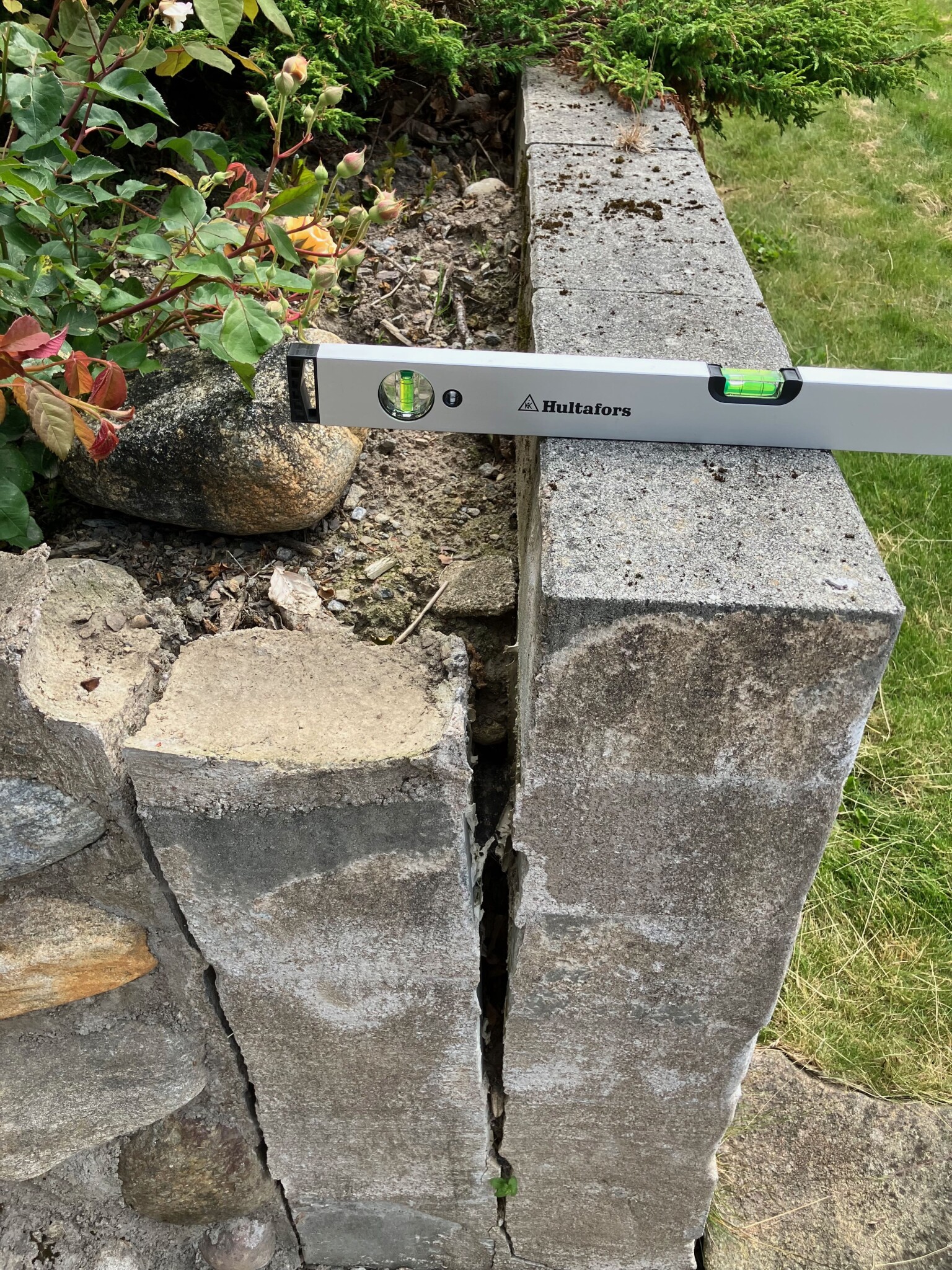

Centano: Nej, det är inte dubbla murar. Bara en stump vid hörnet med liknande stenar, se bifogad bild.
Purre: Vet inte modell på stenarna, men måtten är 42 x 20 x 14 cm.
Farstatjej90: Jo, nästan hela muren lutar om man lägger vattenpasset ovanpå på tvären som på bilden. Det är bara de sista tre metrarna närmast hörnet längst bort som inte lutar.

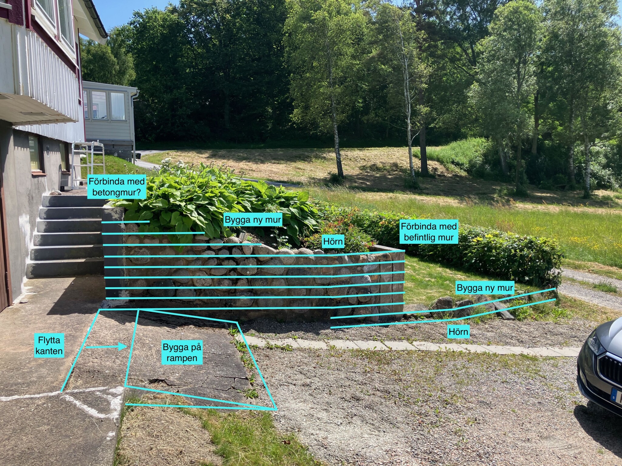

vista: Problemet med att "ta bort allt och förlänga gräsmattan upp mot huset" är att man går uppför en trappa för att komma till husets ingång bakom hörnet, så det kommer fortfarande att finnas en upphöjd platå som behöver stödjas. Se bifogad bild, den visar även vår idé för att bygga en ny mur närmast uppfarten som är förbunden på hörnen.
  • Vattenpass ligger horisontellt på murstenar vid ett hörn, murens lutning kontrolleras. Stenar och växtlighet syns bredvid.
  • Trädgård med mur och markeringar för byggförslag; nytt murbygge vid uppfarten och potentiella samband med befintlig betongmur och gräsmatta.

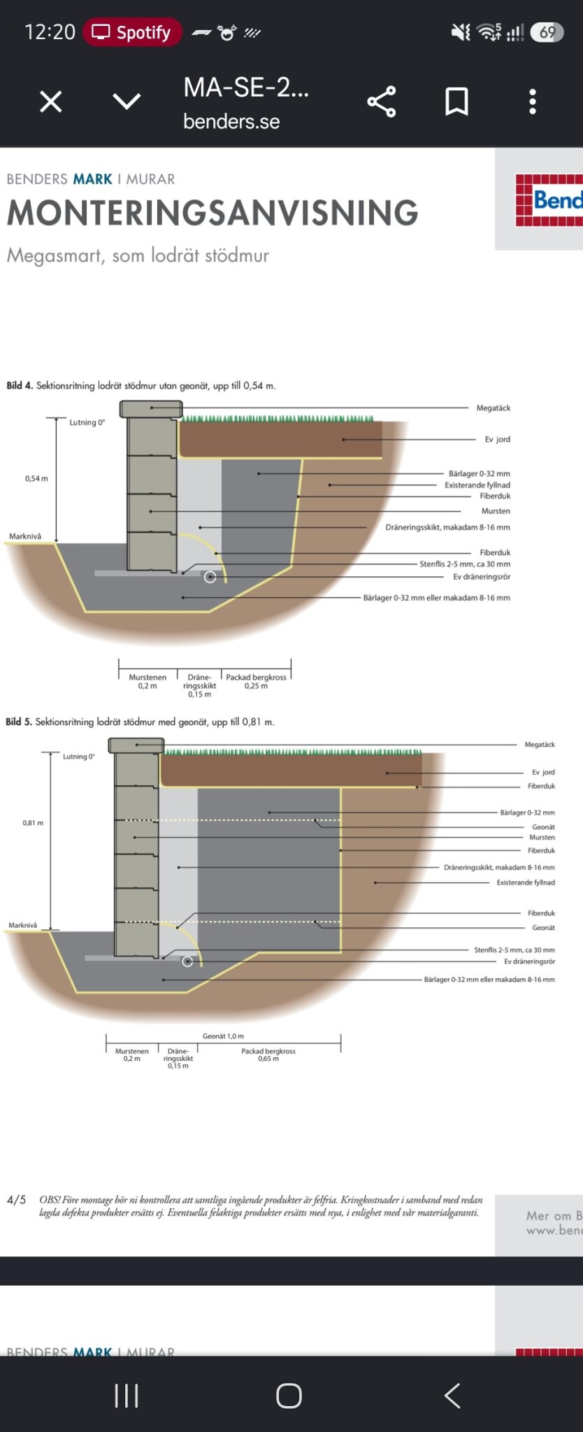

Förutom att se till att inte ha marktryck mot muren genom att slänta av på insidan måste man se till att vattnet kan komma bort från muren.
Dränering i sidled, under muren eller både och.
Om det hade gjorts rätt från början hade aldrig problemet med lutande mur uppstått.
Artemisia och 2 till
Detta kanske kan ge lite ideer på hur ni kan få till en mur som står kvar.
Illustration av monteringsanvisningar för lodrät stödmu, utan och med geonät, detaljer om mursten, dränering och bärlager.
Lätt motlutande kanske måste övervägas.
MA-SE-2024---MARK-Murar-MEGASMART-HU.pdf https://share.google/F4QUbZH1nbyqHm52l
SonnyListon och 2 till
Detta ser ut som en alldeles utmärkt idé.
Glöm inte att vara noga med dräneringen, den är viktigare än vad många tror och många fuskar. Sen förstår dom inte varför det inte håller.

Det bör innebära över 0,8m i höjd och då är det ofta bygga snett som gäller när jag tittat runt.

Bättre perspektiv på senare bildHur ser det från andra hållet? Bor själv på en tomt där det lutar hit och dit, byggd flera murar men ibland är en mindre slänt faktisk enklare. Ganska trång passage vid trappan och ca 1 m hög mur. Om du absolut vill bygga ny mur skulle jag flytta fram den till första trappsteget, där ifrån mindre mur samt en slänt med natursten eller några växter. Ju enklare ju bättre, slipper problem med rätt dränering etc.
Plocka ned muren. Gjut L-stöd bakom som får ta upp jordtrycket. Bygg upp muren igen och lägg grus mellan muren och L-stöden. När vi ursprungligen byggde muren fanns det inte plats för geonät pga stora stenblock. Muren började luta så efter cirka 15 år var jag tvungen att göra något. Efter att jag gjutit L-stöd och byggt upp muren har det fungerat bra.

Tack, det var intressant! Har inte sett något annat än jord när jag grävt i rabatten, misstänker att det är jord hela vägen ner.

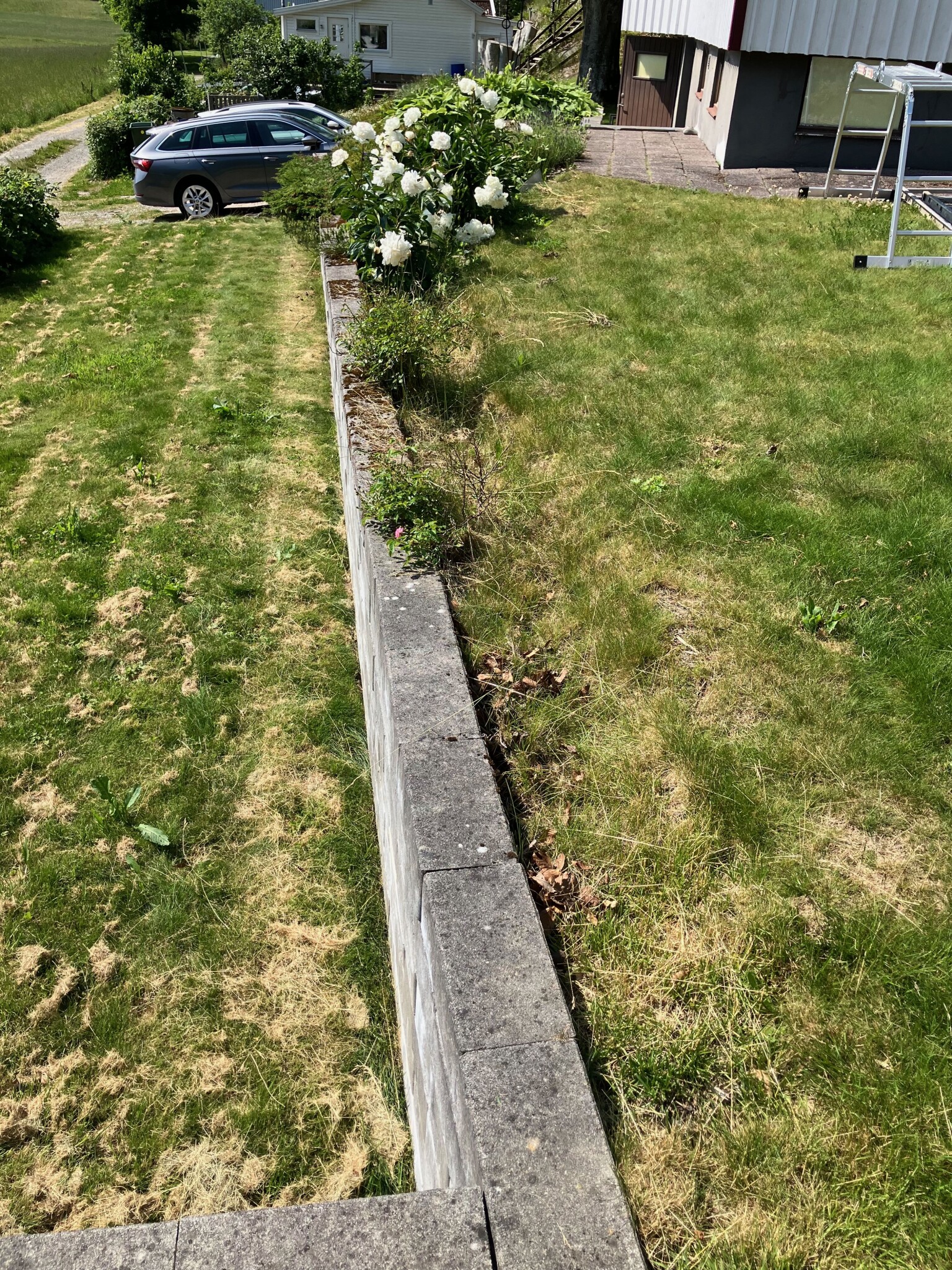

Så här ser det ut från motsatta hörnet, man ser på perspektivet hur muren buktar ut.
Intressant tanke, då skulle man även kunna ställa dit en stege för att fixa med burspråket, något som är omöjligt idag... 🙂
  • Trädgård med gräsmatta och en stenmur, där muren buktar utåt. Blommor planteras vid muren, och en bil och hus syns i bakgrunden.

Personligen hade jag grävt ur insidan, sen gjort någon typ av förankringsbalk inåt, som man sedan fäster dragstag (som sitter i yttermuren).
