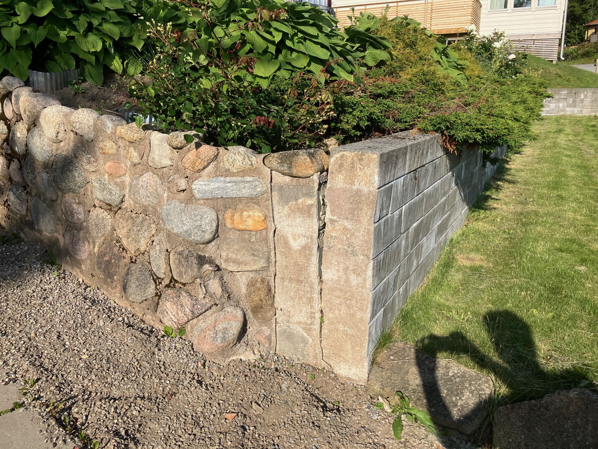

Hej! Vi undrar om ni har några smarta idéer om detta?
Vi har en avlång upphöjd rabatt som stöds av en mur på den nedre sidan. Nu har muren spruckit loss i ena hörnet och börjar luta utåt. Hur ska man räta upp den och förhindra att det händer igen?
Skulle det räcka att ersätta muren närmast uppfarten med en likadan mur av rektangulära block så att de är förbundna omlott på hörnet närmast kameran?
Det här är inget vi vågar oss på själva så vi tar även tacksamt emot tips på bra och prisvärda murare runt Göteborg.
Tack på förhand!
  • Avlång upphöjd rabatt med sprucken mur i ena hörnet, omgiven av grönska, framför ett vita hus och en uppfart med stenar.
  • Sprucken mur av runda stenar och rektangulära block, omgiven av grönska. Rabatt på ovansidan. Solbelyst hörn, smås kullersten vid marknivå.

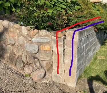

lunnabo
Ligger det dubbla murar ytterst? Sten- och betongmur med överväxta buskar ovanpå, visas med färgade linjer för att markera möjliga dubbla väggar.

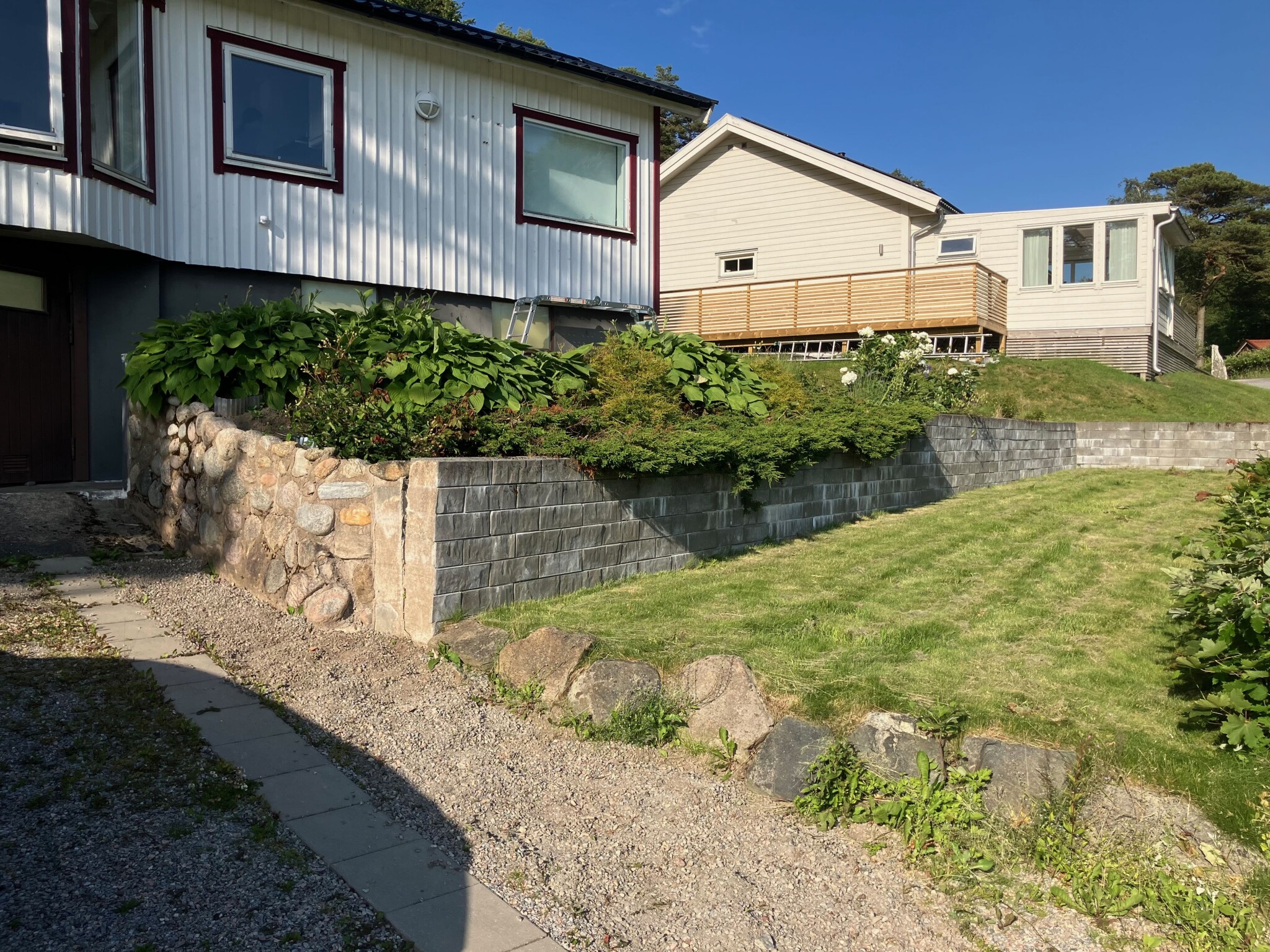

Det finns EN lösning.
Ingen svår lösning.
Minska trycket från jord och vatten och bygg upp muren igen.
Ska helt "enkelt" bygga upp en triangel av stabilt material bakom/innanför muren så att det inte finns ett konstant tryck mot muren.
Arbetet är att gräva bort innanför muren med förslagsvis en lastbil utrustad med kran som glufsar i sig med skopan så att han (Lenny) kan ta med sig direkt.
River sedan ner hela muren och bygger upp en stabil triangel bakom.
Bygger upp muren igen.
Kostnaden kanske ca 100' kronor eller så.

Jag hade nog gjort som du skriver. Satt en likadan åt vänster och låst den i hörnet omlott.

Gräv bort material baktill, putta tillbaka muren med hjälp av Lenny o grävskopan som nån skrev. Förstärk den innifrån... När jag tittar på bilden igen ser se inte så farligt ut.. men förstärk invändigt

Precis som Centano kommenterar tycker jag det ser ut som om det står två murar utanför varandra. Vad vi kan se är det bara den yttre som lutar men det måste ju finnas en anledning till att man byggde den.
Murar över 50cm brukar man förankra med geonät för att de ska klara marktryck från baksidan och inte börja luta.
Vet du inte fabrikat på muren kan du kolla på något liknande fabrikats instruktioner. Jag använde Benders Mega block smart.
