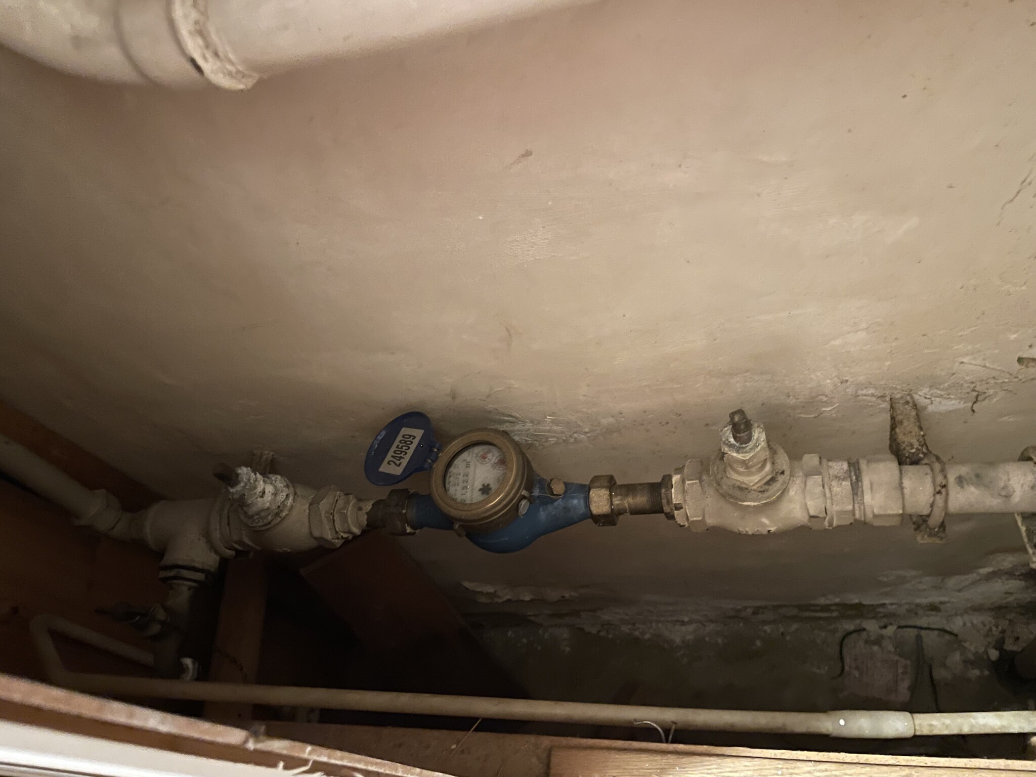

Hej igen Byggahus-vänner! Nytt hus och mycket fix. Ska montera ner ett handfat på övervåningen och tänkte att det kunde vara bra att stänga av vattnet på huvudkranen. Men hur gör jag det? Se bilder. Det saknas ballofix/vred.
  • Vattenmätare och rörinstallation utan synligt vred under tak i kryputrymme.
  • Vattenmätare och avstängningsventil utan vred för huvudvattenledning i ett hus.
  • Vattenmätare och huvudvattenledning i ett hus utan synligt avstängningsvred.

Du har två ventiler, en framför och en bakom vattenmätaren. Det sitter ventiler som var vanliga förr, "kilslidsventiler". Det saknas vrede på dina men det går att använda en skiftnyckel på den fyrkantiga "mässingstången" och skruva medsols tills det rar stopp. Dessa äldre ventiler har en tendens att börja läcka i straffmuttern, man kan nästan se de i den ventilen som är vänster i bild. Du har ingen annan avstängning som kanske är bättre att använda?
Om du ska renovera mer så är det bra att tänka på att det numera krävs vattenmätarekonsoler av de allra flesta va-bolag, så det är kanske bra att ha k åtanke.

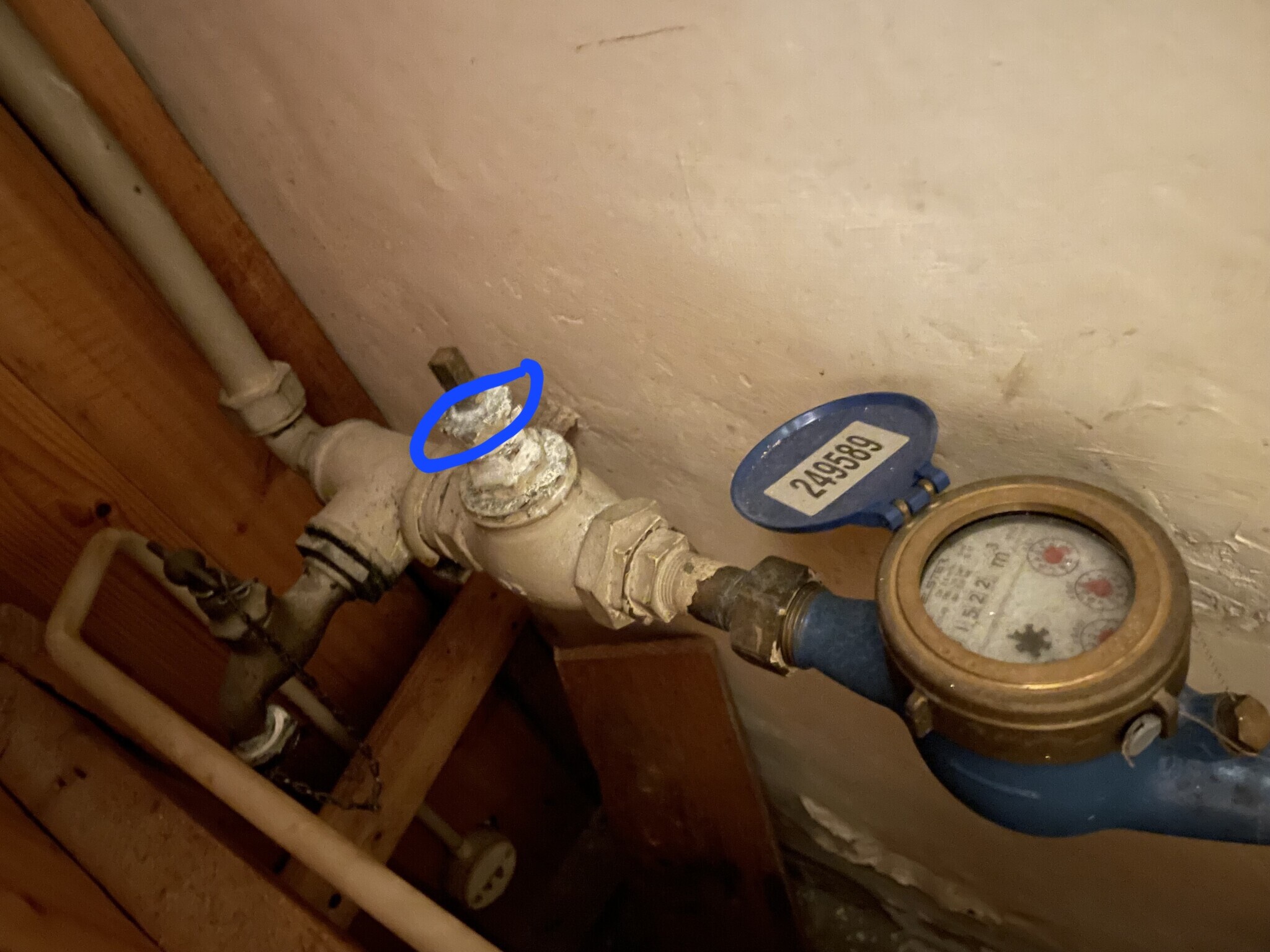

Tack för bra svar! Sökte på straffmutter men fick inga träffar. Vilken är det på bilden? Är det korrosionen på muttern du du menar visar på att den läckt?

Straffmutter är nog inte rätt benämning, vet dock inte vad den heter. Men den jag försökt ringa in.

Vi hade tre sådana ventiler, villa från '52, som kul test provade vi alla tre när vi ändå skulle byta ut dom. 3 av 3 började läcka när ventilen motionerades.
Kan varmt rekommendera att ge fan i dom där, bryt ute i gatan och passa på att byta ut de där ventilerna samtidigt (och förmodligen vattenmätaren, den bör väl också vara på god väg att fasas ut)

Ring en rörmockare som fryser inkommande vatten och be han montera en ny vattenmätarekonsol med moderna kranar.
Det kommer du ändå att åka på inom snar framtid som krav från ditt bolag som levererar vattnet till erat hus.
Dom gamla kranarna tar han bort i samband med detta jobb.
Men för att snabbt lösa så går det att stänga vattnet som nämts ovan.

Nej, den sidan på vattenmätaren låter man VA-verket sköta. Ring och boka avstängning.
tergo och 1 till
Ok. Tack hörrni! Då tar jag det säkra före det osäkra, ber rörmokare komma hit och ber kommunen stänga av vattnet inför att vi byter vattenmätare och avstängningsventiler.

Eftersom ni har den gamla typen kan jag anta att ni har liknande vår typ av ventil i gatan också (pga snarlika installationer).
Alla var förvånade över att vår ute i gatan funkade och inte också behövde bytas ut (kommunens kostnad), dvs med så gamla grejer är det en risk just nu att ni inte har något sätt alls att lyckas stänga vattnet på utan att stänga för alla på slingan. Om en läcka skulle uppstå alltså.
