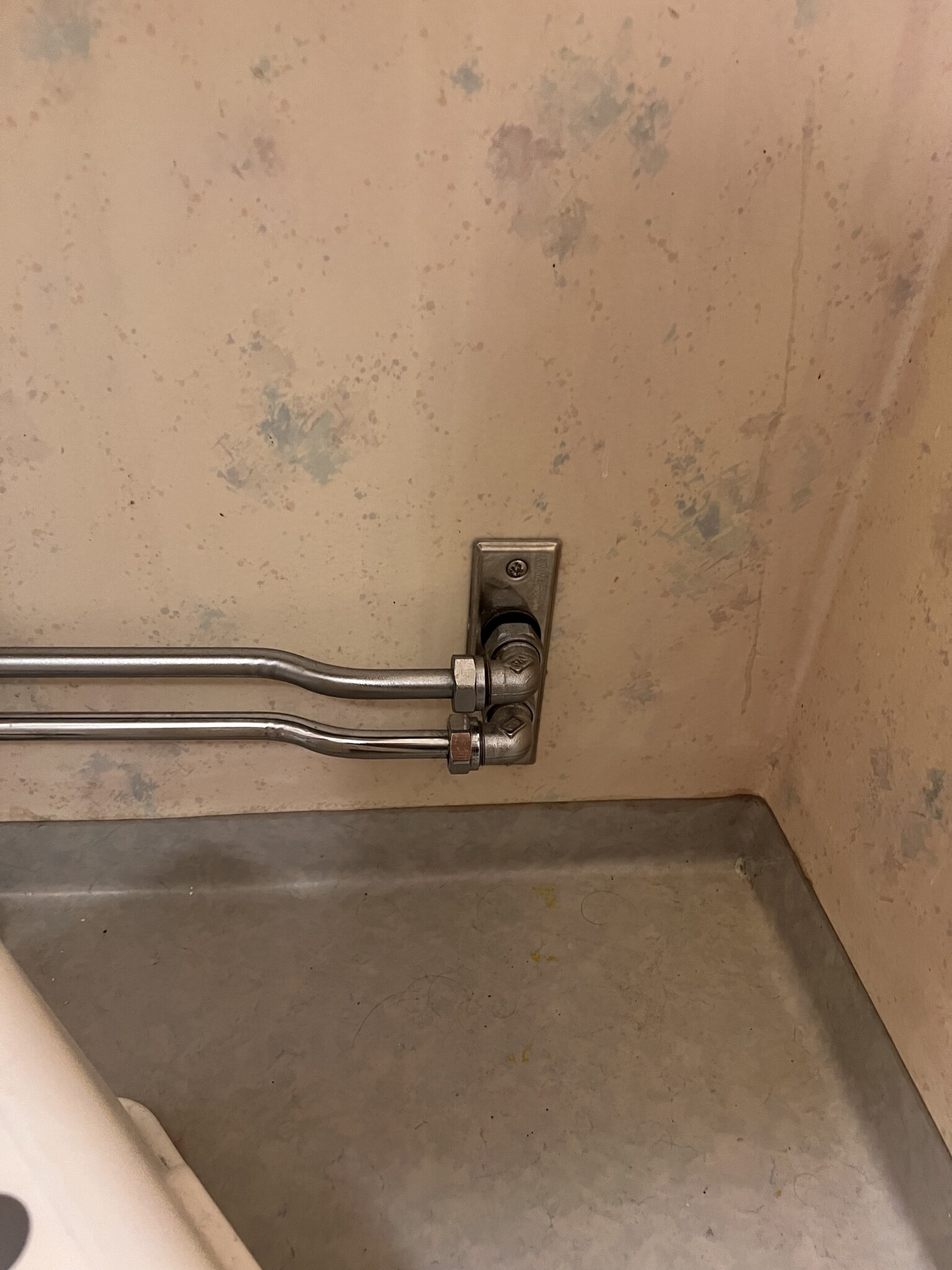

Hjälp! Hur stänger jag av vattnet i mitt badrum när rören från väggen ser ut enligt bilden? Jag kan stänga av allt vatten i huset i badrummet, men vi ska riva ut badrummet och det vore ju praktiskt att kunna ha vatten till övriga huset, men samtidigt kunna riva ut handfat, dusch och toalett utan att orsaka vattenläcka… Har inga ballofixer på rören.
Ska man kapa rören på något sätt och sedan sätta över något? Eller hur gör man? 🙈 Får såklart ta in rörmokare om det behövs, men vore skönt att slippa för just detta.

Hur ser det ut på andra sidan väggen?
På andra sidan väggen är det ett kök. Dock inget vatten på just den sidan av väggen.

Hur ser det ut där du gör det?
Men rören måste ju ta vägen någonstans?
Du kan lossa rören i vinklarna där på bilden. Sen sätter du dit en plugg som skruvas in i stället för rören.

Som @TheGame säger, enklaste, om du inte ska röja precis där rören går ut, eller river försiktigt just runt dem, är att dra loss klämringen för rören som går åt höger och ersätta röret med en plugg.
Nu ser jag inte exakt vilka kopplingar du har, men jag tycker mig se VA ingjutet på dem, och det ser ut som 15mm rör. Om det är så så är det två [länk] som du behöver

Ska man byta ytskikt och göra det korrekt så kanske man måste kapa på nåt vis på andra sidan ändå...........Proppar man bara det man ser där så sitter väggbricka och det kvar där ändå.
Absolut. Och det kommer en firma ta hand om. Vi tänkte bara riva det vi kan och orkar.
