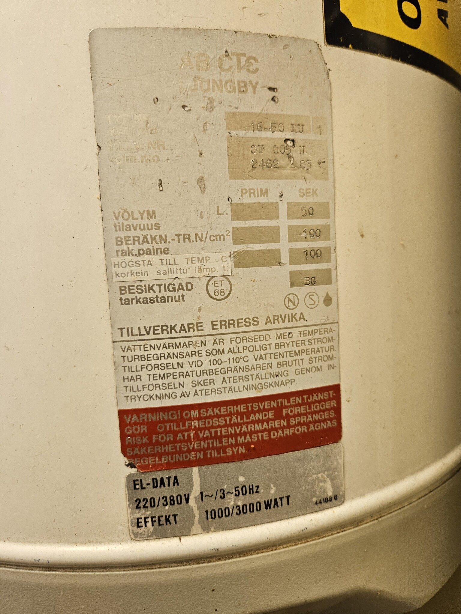

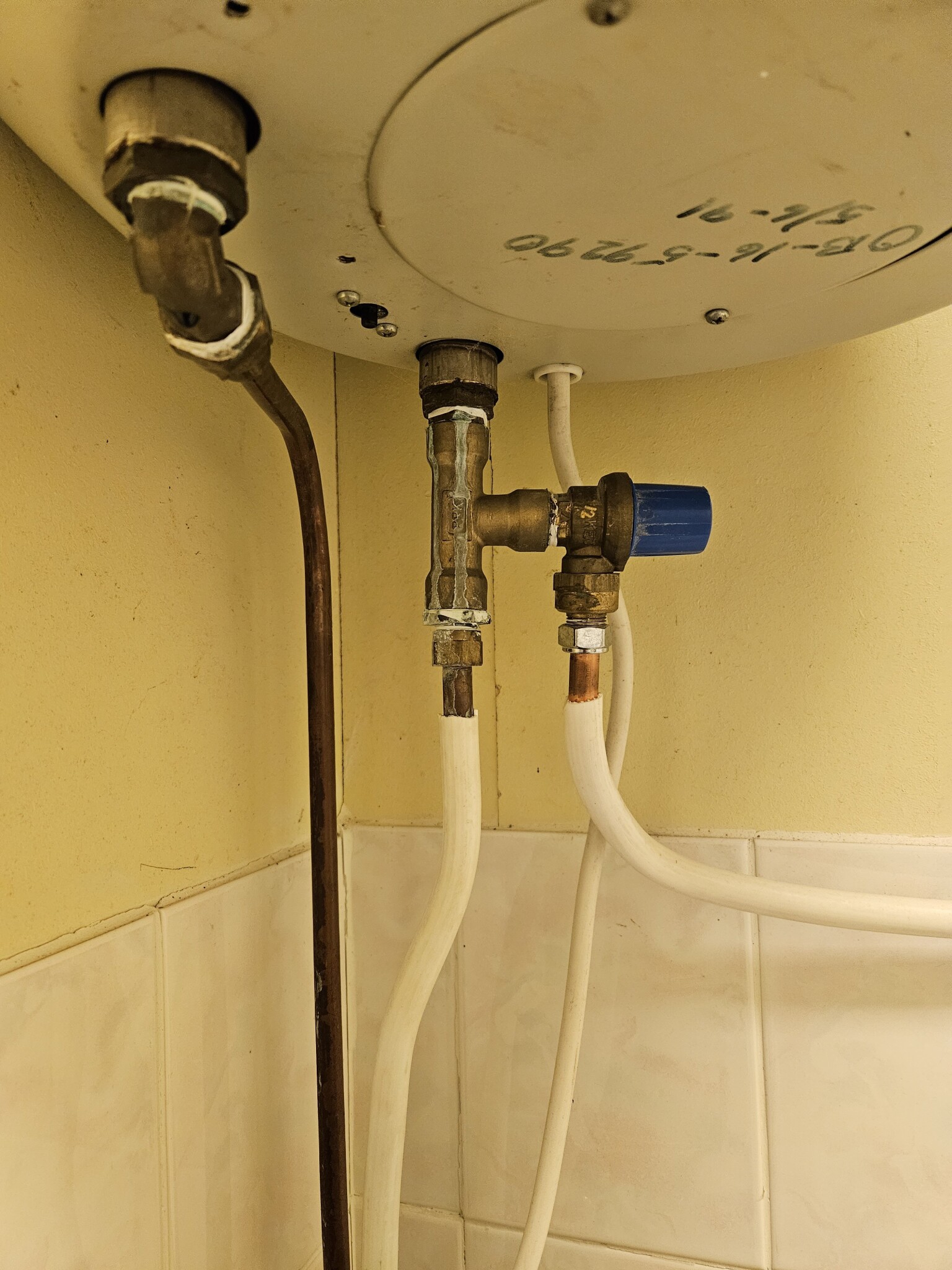

I sommarstugan har det dykt upp ett problem. Det kommer varmt vatten från både kallt och varmt I kranen (engreppsblandare)
När jag känner på rören från vv-beredaren så är det ena kallt när hydroforpumpen kör för att sedan bli varmt när man spolar kallvatten i kranen.
Lägger in en bild på VV-beredaren (från hedenhös tid 🙂)
Kan någon gissa vad felet är? Sitter det någon backventil som kan ha gjort sitt?

Kanske fattas en ( eller felaktig) backventil på kallvatteningången på beredaren? Det ser inte ut att finnas någon på fotot.
Är det högra röret i bild, det med tappkranen som ska ha en backventil?
Nej, för det är väl säkerhetsventilen? Går inte det röret bara till en golvbunn?
Nu blev jag osäker. Vilket rör är kallvatteningången? Är det det vänstra?

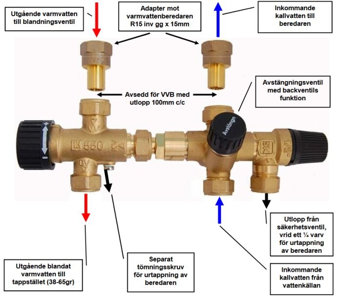

Det saknas ett ventilkombination med avstängningsventil, backventil samt blandningsventil.
Här är en skiss/förklaring på ventilkombination,
Skiss över ventilkombination, inklusive avstängningsventil, backventil och säkerhetsventil för varmvattenberedare. Visar flöden och anslutningar.
Det ska sitta en backventil på inkommande kallvatten till VVBn för att det inte ska kunna komma in varmvatten i kallvattnet.
Säkerhetsventilen ska sitta mellan backventilen och VVBn.
Jag blev också osäker nu. 60mil för att åka och kolla 😅
Men som du säger är högra röret säkerhetsventil och är kopplat till avlopp.
Tack för bra bild och förklaring. Är inte jag som installerat den. Det konstiga är att det fungerat i typ 20år utan problem för att nu börja spöka.
Kan ju hända att den har en inbyggd backventil på kallvattensidan och att den nu börjat strula.
Backventilen ska sitta på (eller patronventil inuti) det mittersta röret i bild. Någonstans från T-korset och neråt i bild. Kan sitta längre bort också i andra änden på röret men troligast närmast T-korset.
Misstänker det. Ska börja med att köpa en ny backventil för att se om det hjälper. 👍
Kan inte se någon sådan. Ska köpa och montera en sådan 👍
