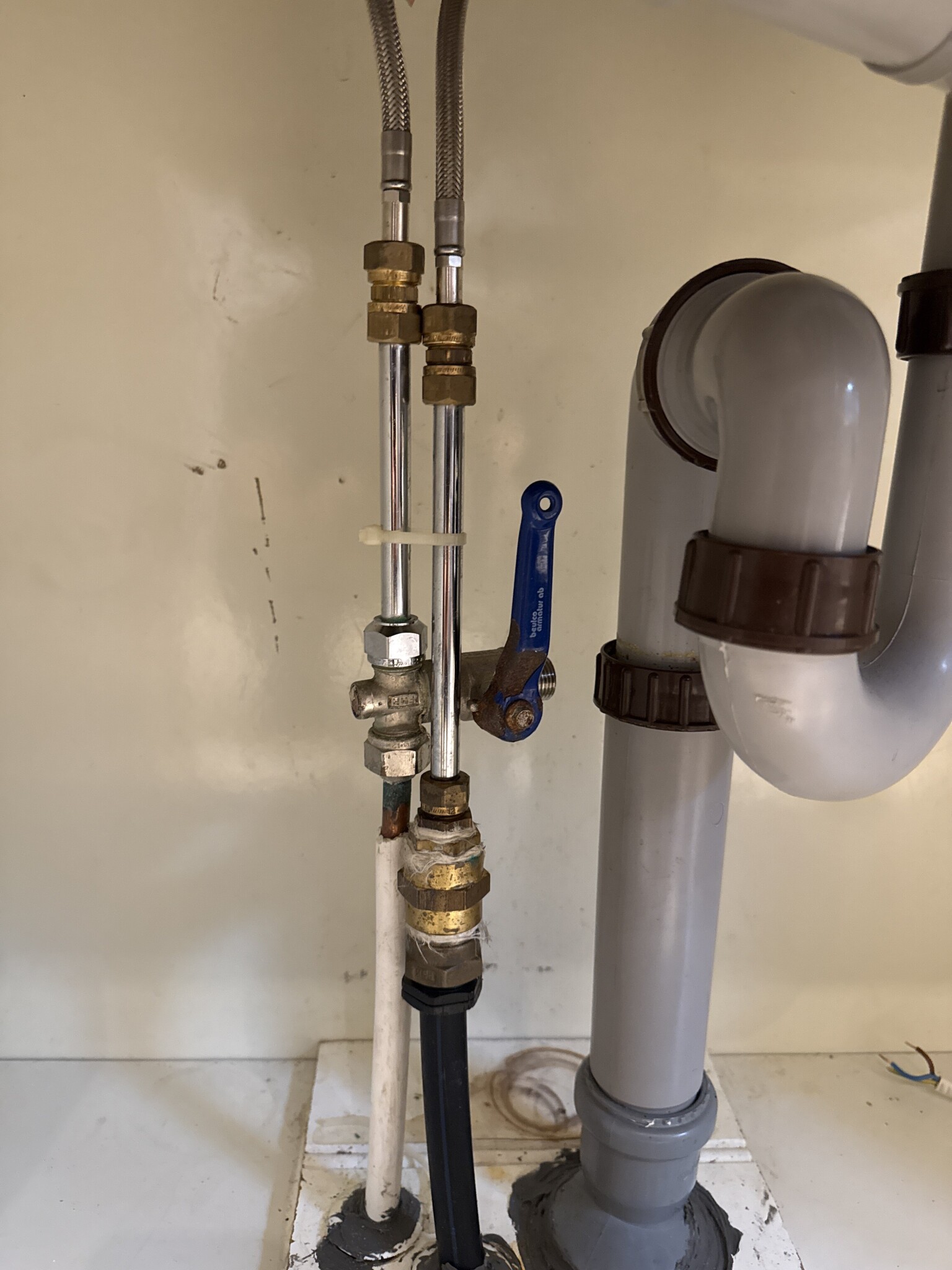

Har pågående köksrenovering i stugan och behöver stänga av vatten och koppla loss ledningarna för att kunna få ut diskho.
  • Vattenledningar och avloppsrör under diskho med avstängningsventil i stuga under pågående köksrenovering.

Följ slangen bakåt. Du har en avstängning i brunnen gissar jag.
Ja, det stämmer men då stänger jag i hela huset jag tänkte att jagstänger ledningarna i köket då jobbet blir enbart i köket.
Passa på o sätt en ventil på inkommande när du ändå håller på👍🏻
drami
Purre
eftersom du inte har några minikulventil/ballofix i köket kan du inte stänga av enbart köket utan får stänga av tidigare i anläggningen vilket kanske är hela huset.
Så det du kan göra är att köpa två stycken minikulventiler och montera när du ändå stängt av allt vatten.
