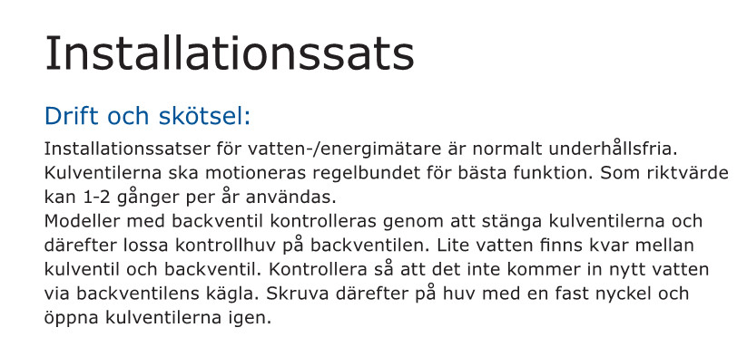

Alla kulventiler oavsett storlek skall motioneras minst en gång varje år för att god funktion skall uppnås när du väl behöver dessa. Detta gäller för både värme och vatten. Tänkvärt!
Såhär skriver tillverkaren om just din vattenmätarkonsol som levererats som installationssats:
https://www.beulcoarmatur.se/produk...15e9ee9/30ca1861-0cce-4e80-965a-3569b17c6dd5/
Skötselanvisning för vattenmätarkonsol med riktlinjer för att motionera kulventiler och kontrollera backventiler.
