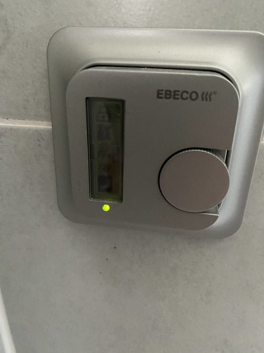

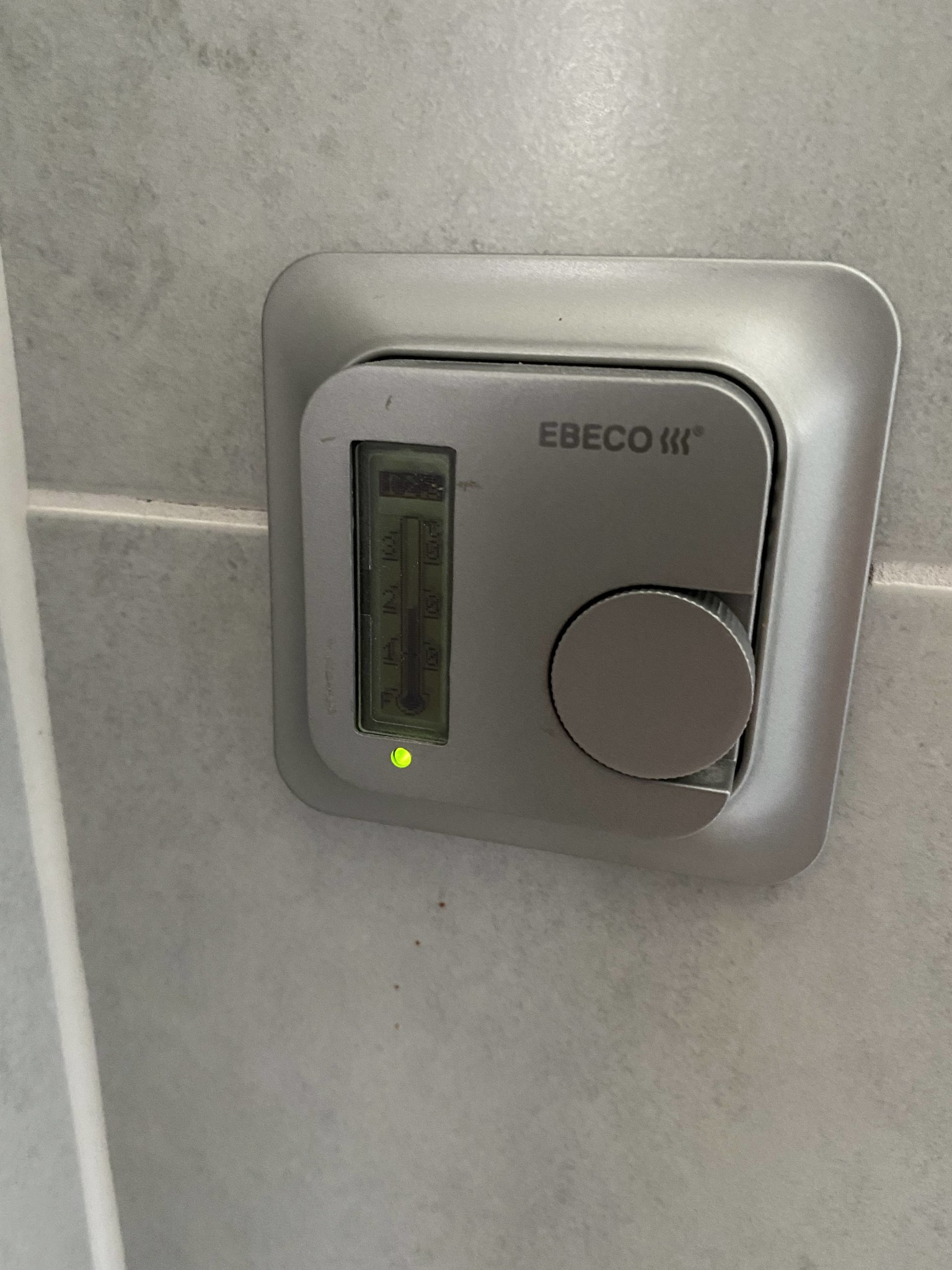

Jag undrar hur jag stänger av denna? Borde ju inte behöva dra säkringen… EBECO termostat på vägg med digital display och vridbart reglage, grönt funktionsljus tänt.

Det verkar gå att ställa in det mesta på den men hur f-n stänger man av den…..
Om du vill spara el är det väl bara att ställa termostaten på lägsta möjliga temperatur. Om du ska in och skruva och den måste vara strömlös är väl säkringen ett säkert sätt.
Kolla om det finns något under ratten, dra ratten rakt ut
Du har ställt in 12,5° önskad temp!
Den visar att golvet eller rummet har 22°C beroende på vilken givare som är valde.
Grön LED visar i drift men ifrån och om den blir Röd så är den till.
Prova att vrid på ratten så strecket vid 12,5 flyttar till över 22° då ska lysdioder bli Röd.
Är golvet varmt ändå så är det något fel!
Kan vara att relät klibbat ihopa = alltid till.

Om den inte har en på/av-knapp så borde den väl klicka av om man vrider ner den helt?

Det tänkte jag oxo...men det känns som om vredet snurrar "steglöst"...

Nu ser jag! det var inte helt enkelt att läsa av de 12,5 C mot bakgrunden...
