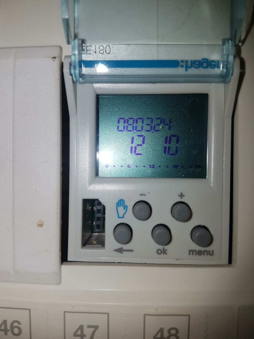

Jag försöker att hjälpa min syster att ställa in hennes astrour, Hager EE180 efter ett strömavbrott. Det finns en bruksanvisning, men den är så otydlig och svårbegriplig att jag inte klarar av det.
Uret står nu i läget enl. bilden, och utebelysningen lyser konstant. Tidigare blinkade "On" och en hand. När det är i ordning tror hon att "auto" och "astro" ska visas, men vi kommer inte dit. Hur gör man?

Detta borde hjälpa dig😊 Brukar vara bäst att fabriksåterställa uret före du försöker ställa in det.

Om kopplingsuret har tappat inställningarna efter ett strömavbrott har det inbyggda batteriet för att hålla minnet vid strömavbrott troligtvis gått sönder, och då är det bättre att montera ett nytt ur, annars kommer du få samma problem igen vid nästa strömavbrott.

Som jag skrev så har jag en bruksanvisning, men dessvärre rörig och obegriplig.
Tack , @Zebbr, nu förstår jag bättre.
Jag läser att man kan byta backupbatteriet från baksidan, hur lossar man bäst uret från DIN-skenan? Jag är inte så van vid så nya grejor.
Mitt på uret på undersidan har du el "läpp" med ett spår i, sätt en liten mejsel i hålet och pressa "hålet" neråt så släpper "läppen" från dinskenan
