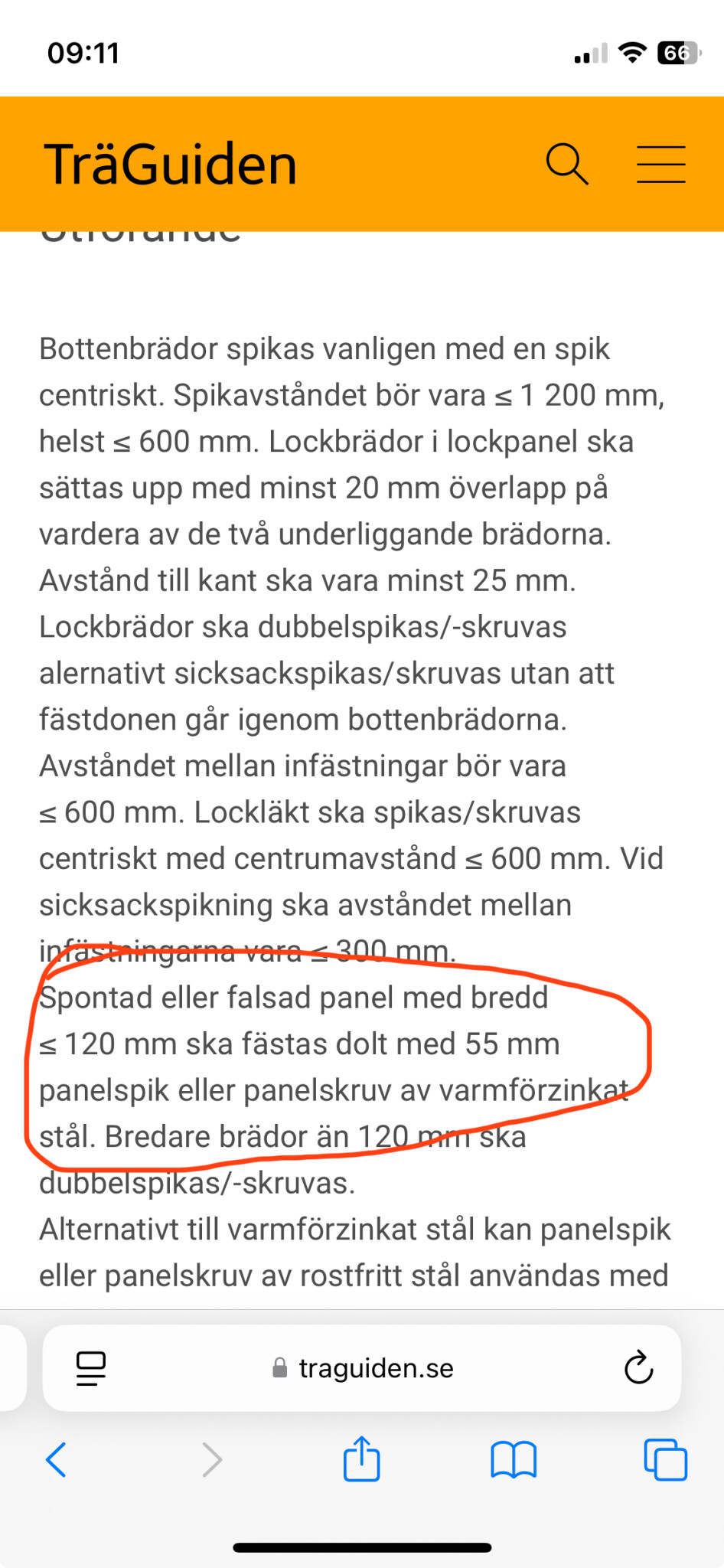

Jag bygger hus på landet och funderar på hur jag ska spika panelen. Det kommer vara stående falsad funkispanel 95 mm bred.
https://sundabyggvaror.se/produkt/t...e=1&gbraid=0AAAAABgDA0zzqTMnTaopLACQnCDR_toeP
Jag har tidigare satt bredare panel och spikat som vanligt 2 spik i varje bräda. Men nu läste jag på Svenskt trä att smalare stående panel ska spikas med dold spikning.
Vad säger ni? Hur bör jag spika? Hur spikas dolt på bästa sätt?

Finns inget annat sätt än att spika den i falsen som döljs av nästa bräda spåntNSandberg skrev:

Dold infästning funkar nog inge bra på falsad panel. Falsen som överlappar i på brädan riskerar att böjas ut så du får en glipa.
