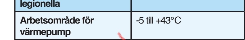

Cop beror ju på temp. Indol har tydligen max 43C på sin värmepump, så inget för dem som gillar att duscha riktigt varmt. Dessutom har jag för mig att det är räknat när den får 20c in och 15c ut eller liknande på luftsidan. Om man använder en sådan som flvp så vill man ju inte blåsa ut 15c utomhus för då får man enorma ventilationsförluster och ställer man in den för kanske 5c utblåstemp på luften sjunker cop. Ställer man in den för att ta sin energi från rummet som den står i så får man i kanske 9 månader av 12 värma upp det utrymmet extra, vilket innebär att besparingen inte blir så stor som de antyder.
Jag kan tycka det är vilseledande hur de marknadsför den. Läget är helt annorlunda i t.ex. spanien där man har mycket kortare period med uppvärmning, och skulle ha glädje av "frikylan" som den ger. Men för svenska förhållanden så är det bara vilseledande att prata om 80% besparing.
Diagram som visar arbetsområde för värmepump med temperaturer -5 till 43 grader Celsius.
