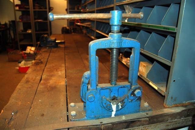

Hur spänna fast 1/2" vattenrör för gängning?
Jag håller på att gänga halvtums vattenrör (järn) och har stött på patrull. Utrustningen jag använder är en rörgängare från Jula och ett "helt vanligt" skruvstäd med 125 mm bredd på käftarna. Förutom det så har jag använt skyddsbackar för att spänna fast röret: http://www.biltema.se/sv/Verktyg/Skruvstycke/Bankskruvstycke/Skyddsbackar-for-skruvstycke-2-st/
Det fungerade hyfsat med en viss typ av rör men de jag fått tag på nu verkar bestå av ett lite hårdare material vilket får röret att snurra i skruvstädet trots att jag dragit åt det för både kung och fosterland. Jag använde rikligt med olja på både rörända och skären i gängningsstycket men det hjälpte föga.
Så frågan lyder: hur spänner man fast ett rör för gängning?

Ja, det vore fint men kostar väl multum? Finns det inte någon bra typ av backar för vanliga skruvstäd som greppar röret bättre? Jag vill helst inte få större märken i rören då jag tänkt att använda de till inredningsdetaljer.
Rörskruvstycke från Jula kostar inte multum.
Dra fast det med franskskruv i ena änden på en plankbit och stå på den andra änden när du gängar.
Lätt sedan att slänga undan när det inte behövs.
Backarna från Jula håller inte Rigid kvalitet så en handpåläggning med bryne eller lätt slipning kan behövas efter lite gängande.

En tanke, om den fungerar eller inte vågar jag inte uttala mig om, är om du tar en fyrkantig trä- eller aluminiumbit med 125mm längd, borrar ett längsgående hål i den (rördiametern), sågar den på längden så att du får två delar och sen spänner fast den och röret i skruvstycket. Då ökas ju anläggningsytan markant iaf.
Hade samma problem när jag skulle gänga 1" blårör (järnrör) med en gängsats från Harald Nyborg. Det första skrustycket, lite mindre drog jag helt sonika sönder, det spack i basen. Jag löste det med devisen "Går det inte med våld så prova mer våld" Köpte största skruvstycket på biltema och satte en rörstump som förlängning på armen på skruvstucket och drog för kung å fosterland, sen snurrade det inte

Sånt här rörskruvstycke funkar till ändamålet. håller fast utan att missforma röret.
