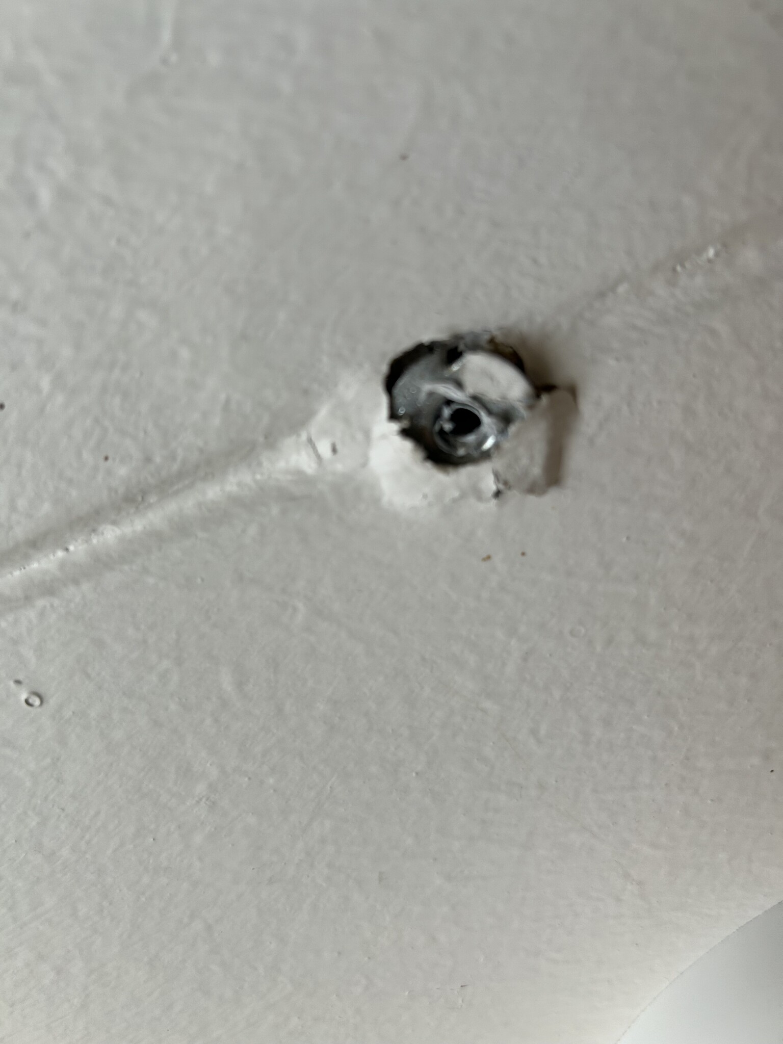

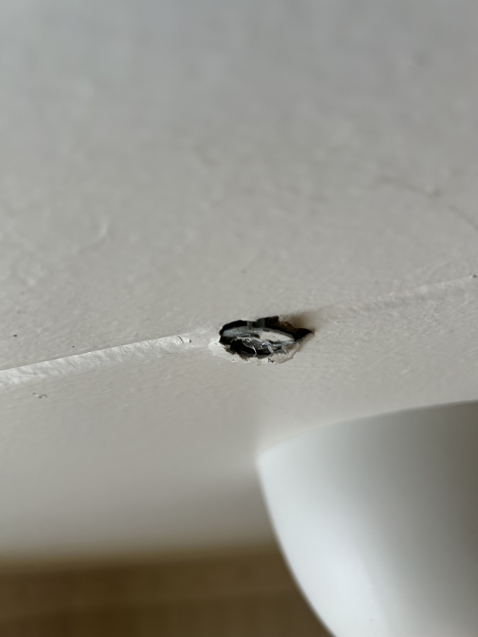

Har en gammal lampkrok som någon satt fast i gipstaket men jag satte lampan i en ny krok. Nu vill jag få bort denna gamla krok och fixa taket (gips) där hålet är. Det är lite poröst just där det gamla är.
Skruvade ut kroken men själva gipsankaren sitter kvar i gipstaket. Hur gör jag för att fixa till gipstaket i köket? Om jag försöker dra ut ankaren känns det som mer av gipset kommer loss. Låter jag den sitta i och skruvar in den mer? Vad använder jag för spackel?

Man brukar använda en metallborr, och borra bort gipsankaret. Men du kan peta sönder gipsen precis runt ankaret, så kan du trycka ankaret genom taket. Att det ligger kvar uppå gipsskivan gör ingenting. Sen kan du börja spackla. Men du får nog göra det i många etapper då hålet är så pass stort. Det är bra om du har en liten bit gips, som du täljer till, och limmar fast i hålet först. Det behöver inte vara snyggt, utan bara så det fyller ut hålet så mycket som möjligt. Sen går det snabbt att spackla.

det är inget gipstak för övrigt utan masonit.....sen vad det är under vet jag inte.
Jag brukar köra modellgips när det är tjocka lager för att det stelnar fort. Nackdelen är att det stelnar väldigt fort! så man måste vara snabb. Det är också hårt så det är svårslipat. Annars kan du spackla med vilket spackel som helst i detta fall.S Sofi45 skrev:
Bäst är kanske att fylla upp det tjockaste med gips och sedan finspackla med till exempel snickerispackel.
Och som sagt tidigare. Sätt igen hålet med någon skiva eller liknande så att du får ett mothåll innan du börjar spackla.
