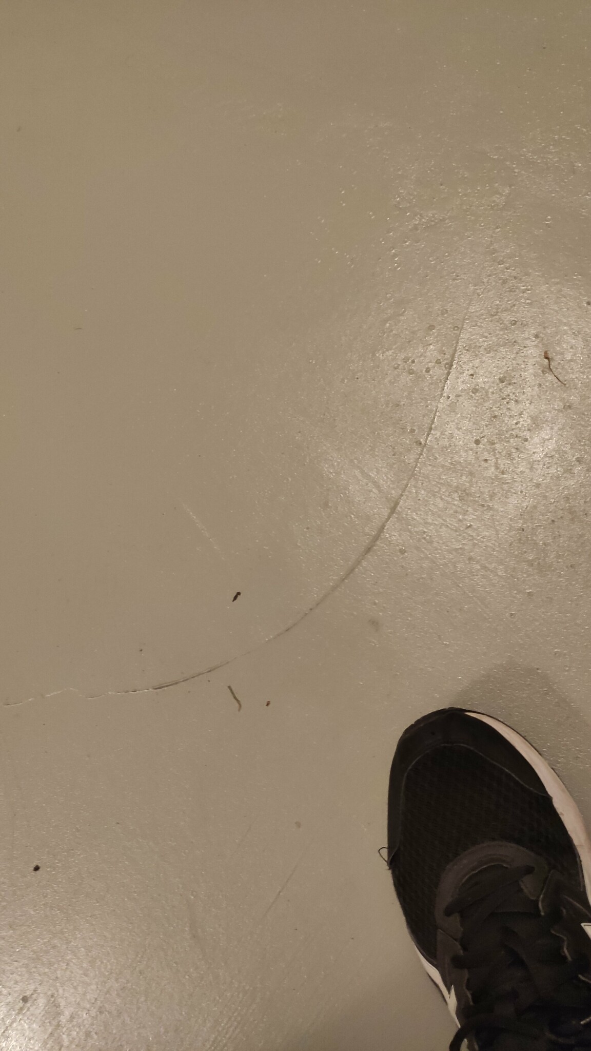

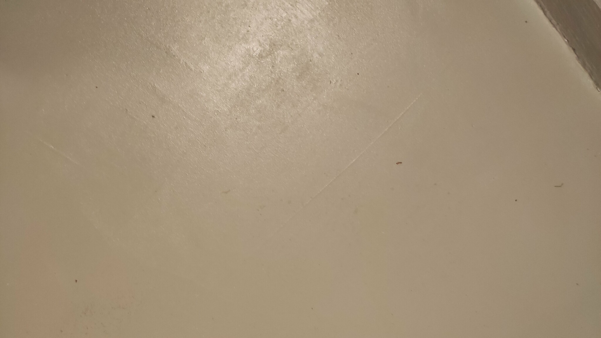

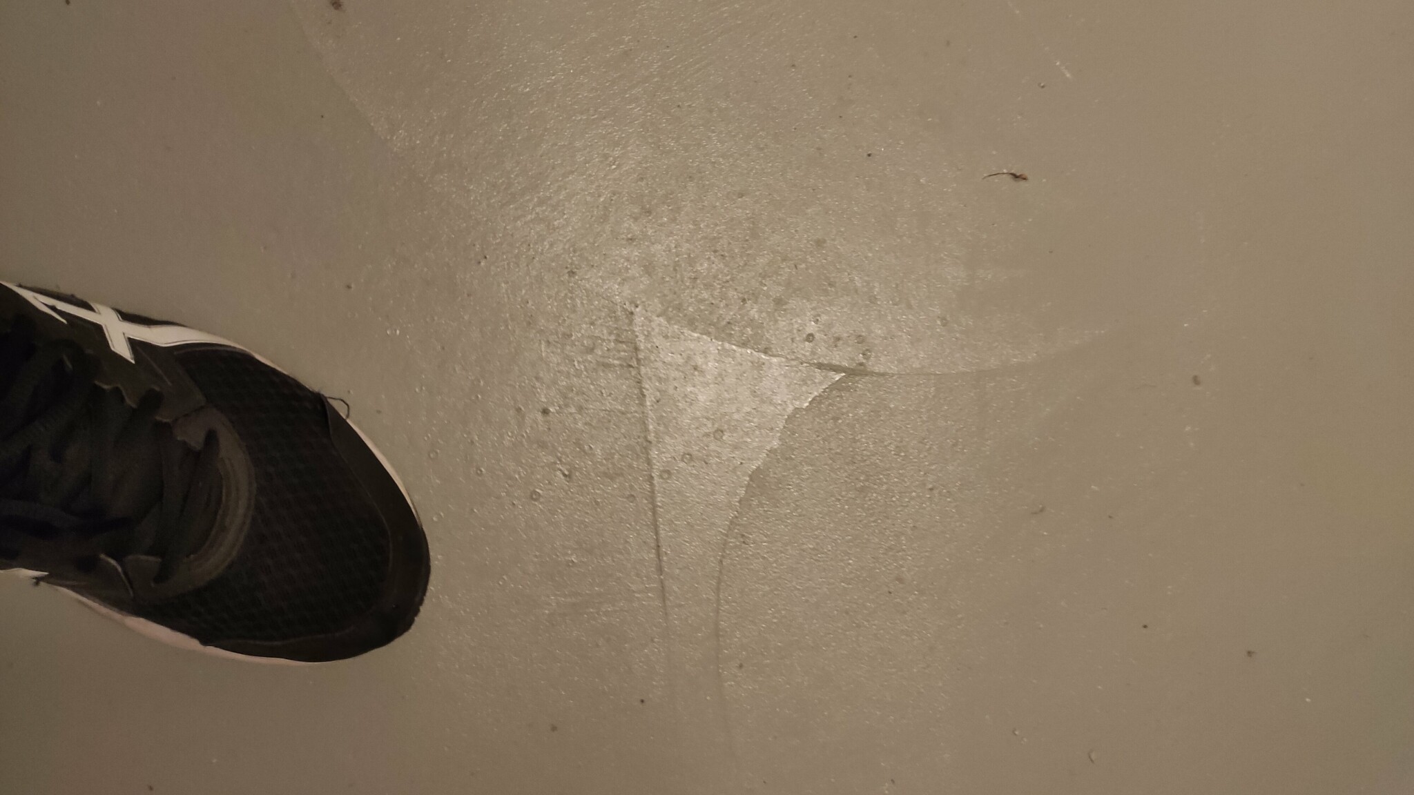

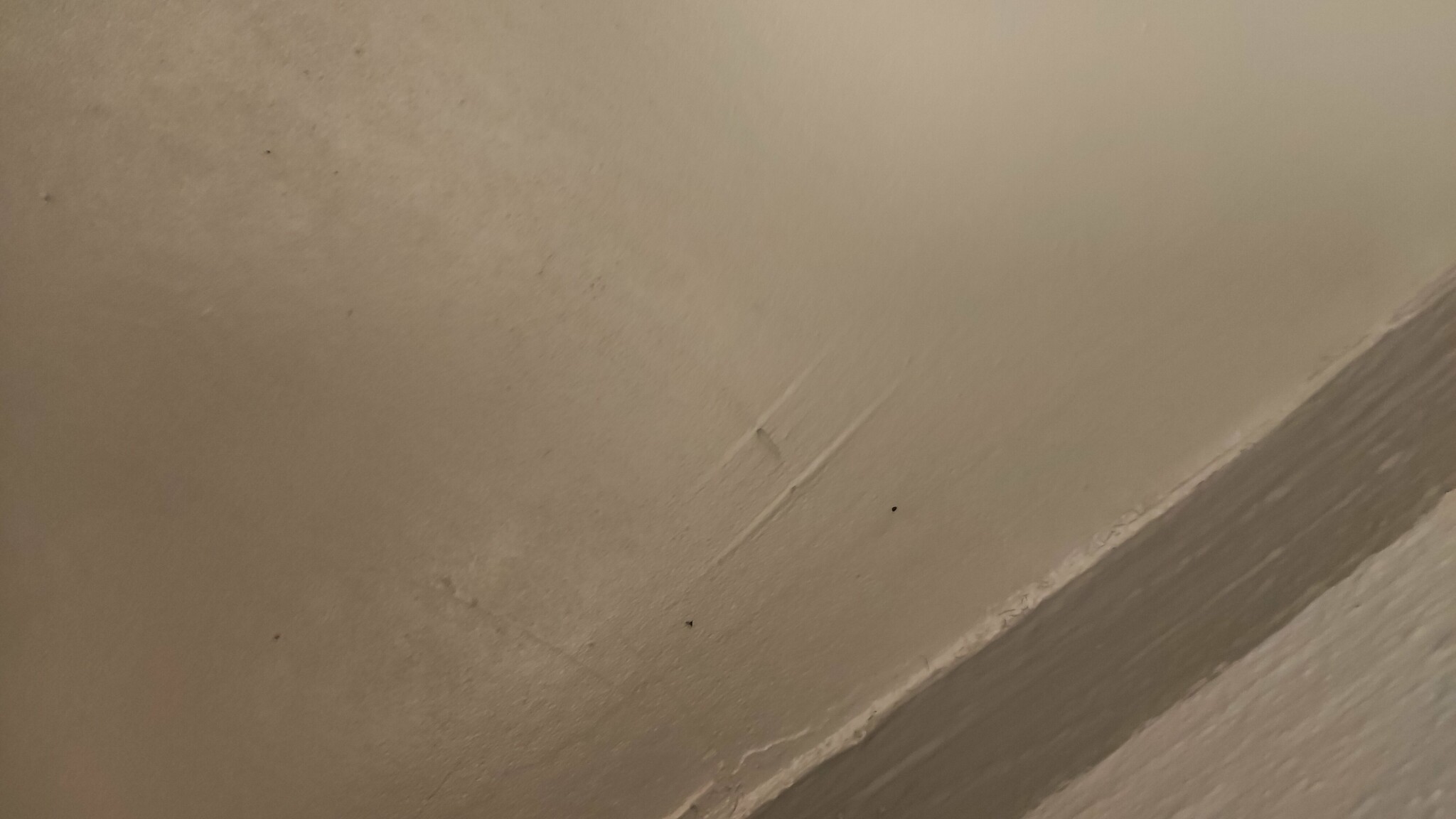

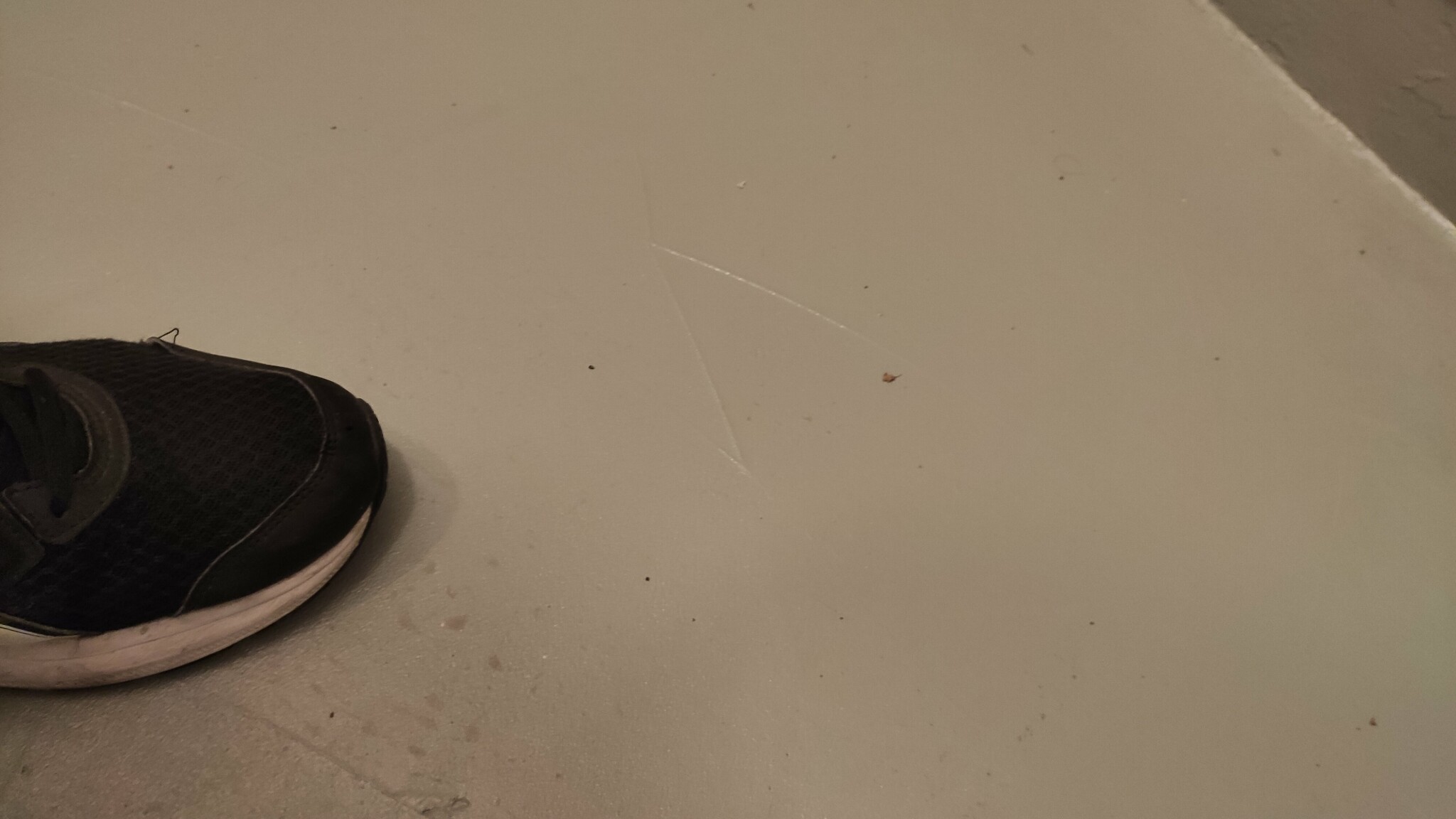

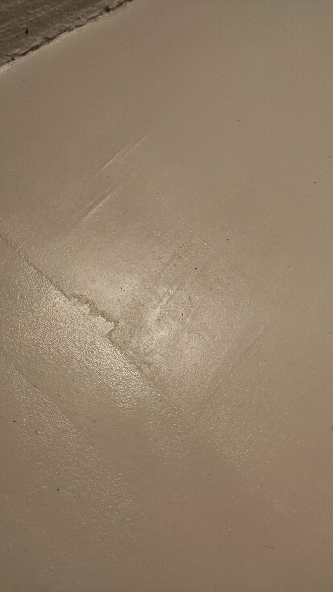

Föreningen har anlitat firma som slipade bort gammal golvfärg, betongrent, i källarens gångar(källaren ligger under mark med viss fuktighet i golvet).
Av någon anledning är det inte flytspacklat, utan handspacklat, detta eftersom jag kan se "ryggar" överallt efter spackelspade. (Jag var inte inblandad i denna renovering eller uppköp)
Kanske inte flytspacklat för att:
1) blir knepigt med alla förråd o dess dörrar(?)
2) typen av spackel inte finns i lättflytande form(?)
Det verkar inte vara vanligt spackel utan en mer hårt variant, som jag skulle beskriva som härdad pigmenterad kåda - kanske någon form av Epoxy? Epoxy kanske för att skydda bättre mot det fuktiga golvet? ...då färg alltid släpper hos oss, på sina ställen.
Men, kan man inte förvänta sig bättre finnish eller är detta vad man kan åstadkomma? Estetiskt bryr mig inte men jag tror det blir svårare hålla rent när städerskan ska sopa o sen våttorka golven.
(Dessa golv blir snabbt skitiga då folk går där med skor o tar med sig snö o grus under skorna.)
Kanske svårt se ordentligt på bilderna.

Jag vet inte men är det betong så har jag sett vissa slipar betongen flera omgångar så det blir så blankt att man på spegla sig nästan.
Men då kansle det är risk för halka.
Det ser iaf ut som dåligt underarbete
Flytspackel blir inte hårt nog, på långa vägar. Men trots allt kunde man förväntat sig ett bättre resultat. Felet är mest att någon godkänt arbetet.

Nej det är inte dåligt underarbete. De ojämnheter i bild är ju från den massa man spacklat på betonggolvet. Tydligt att det är spår efter speckelspadarna.
Vad kan det vara för typ av spackel som är så hårt o glatt i sin finnish?
Det finns flytspackel som blir hårt nog för att bilda slityta. Brukar kallas för industrispackel.
Det jag använde blev dock inte blankt.
/Höghus
Min gissning är epoxybetong.
