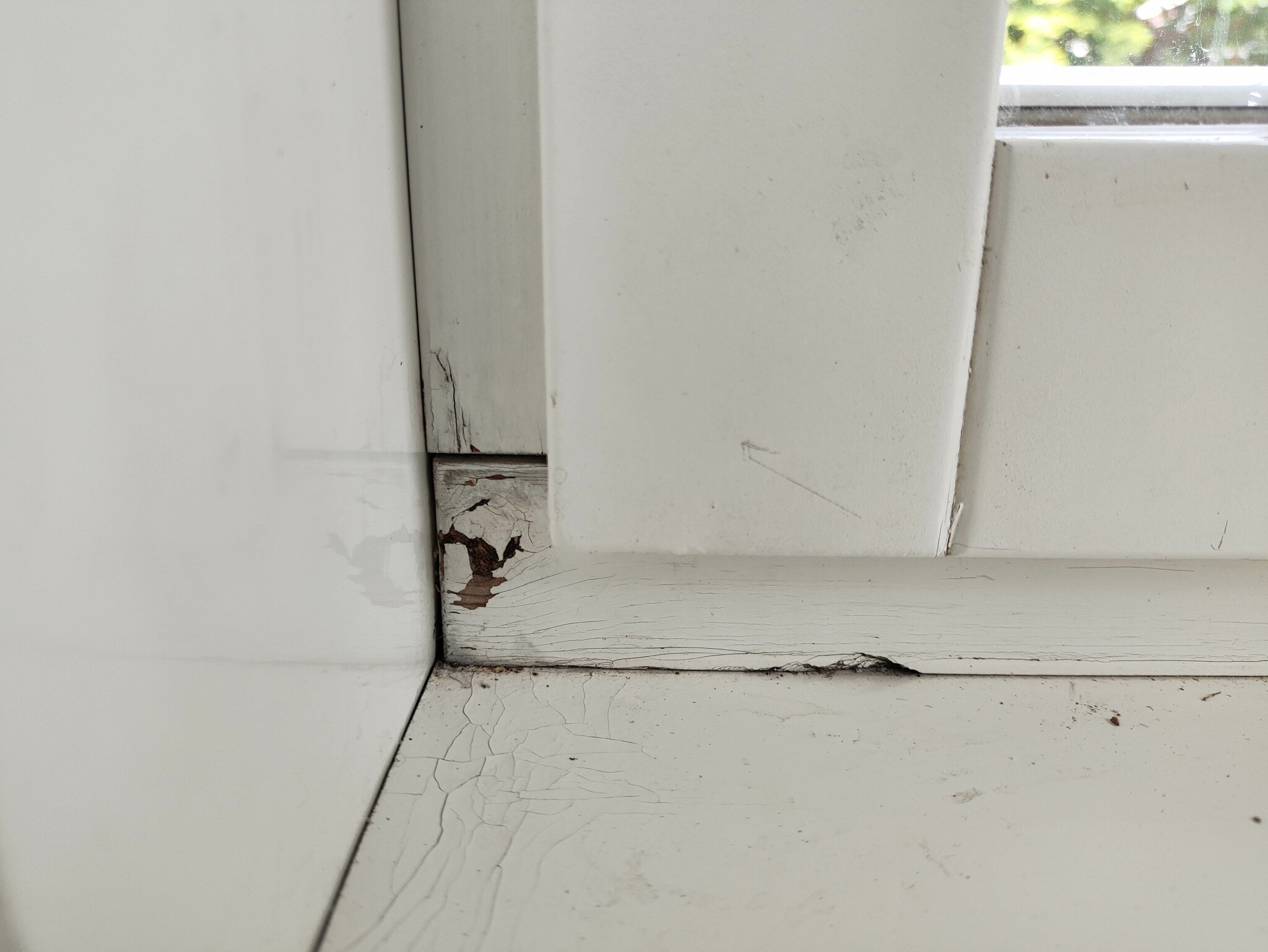

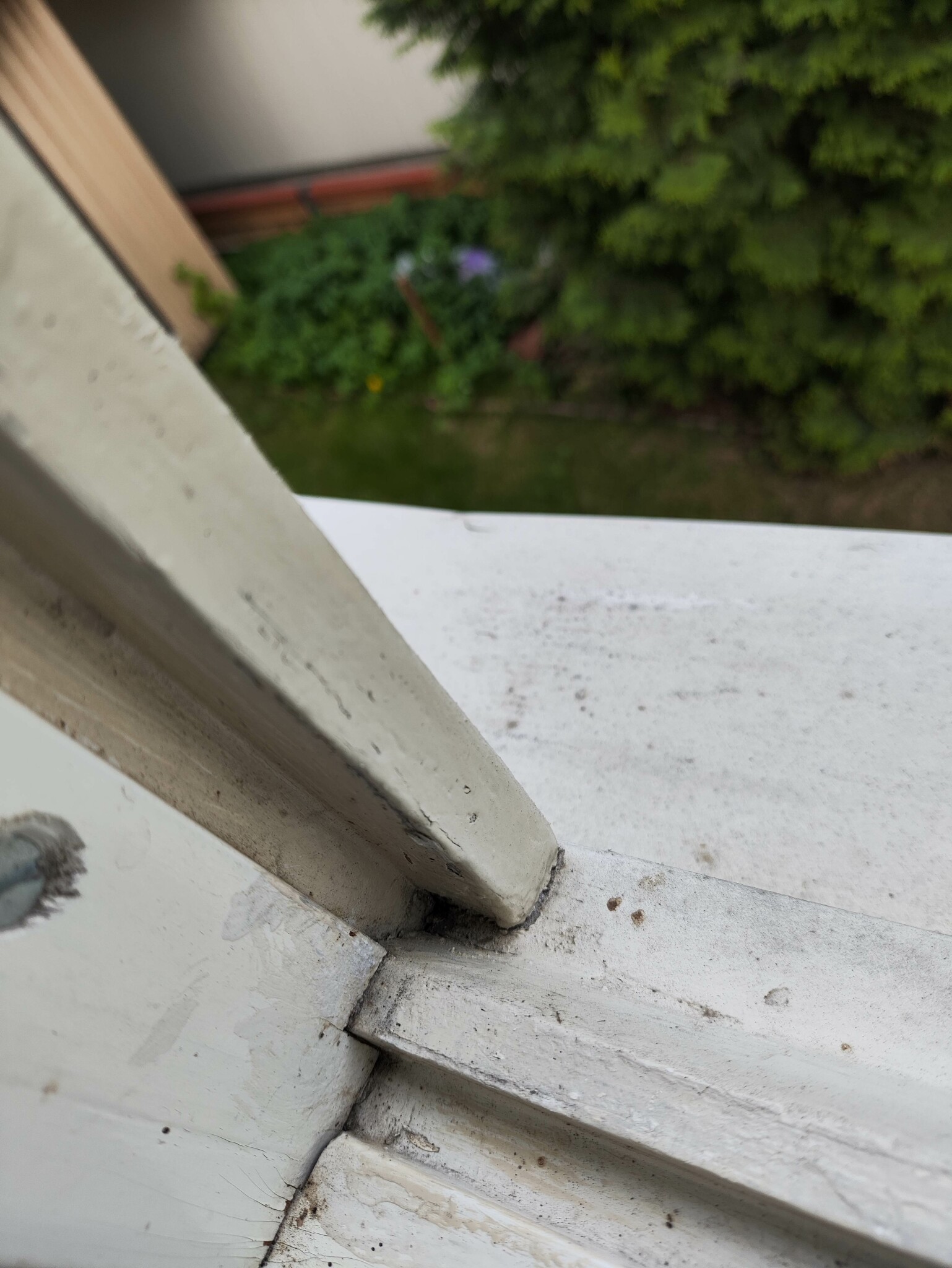

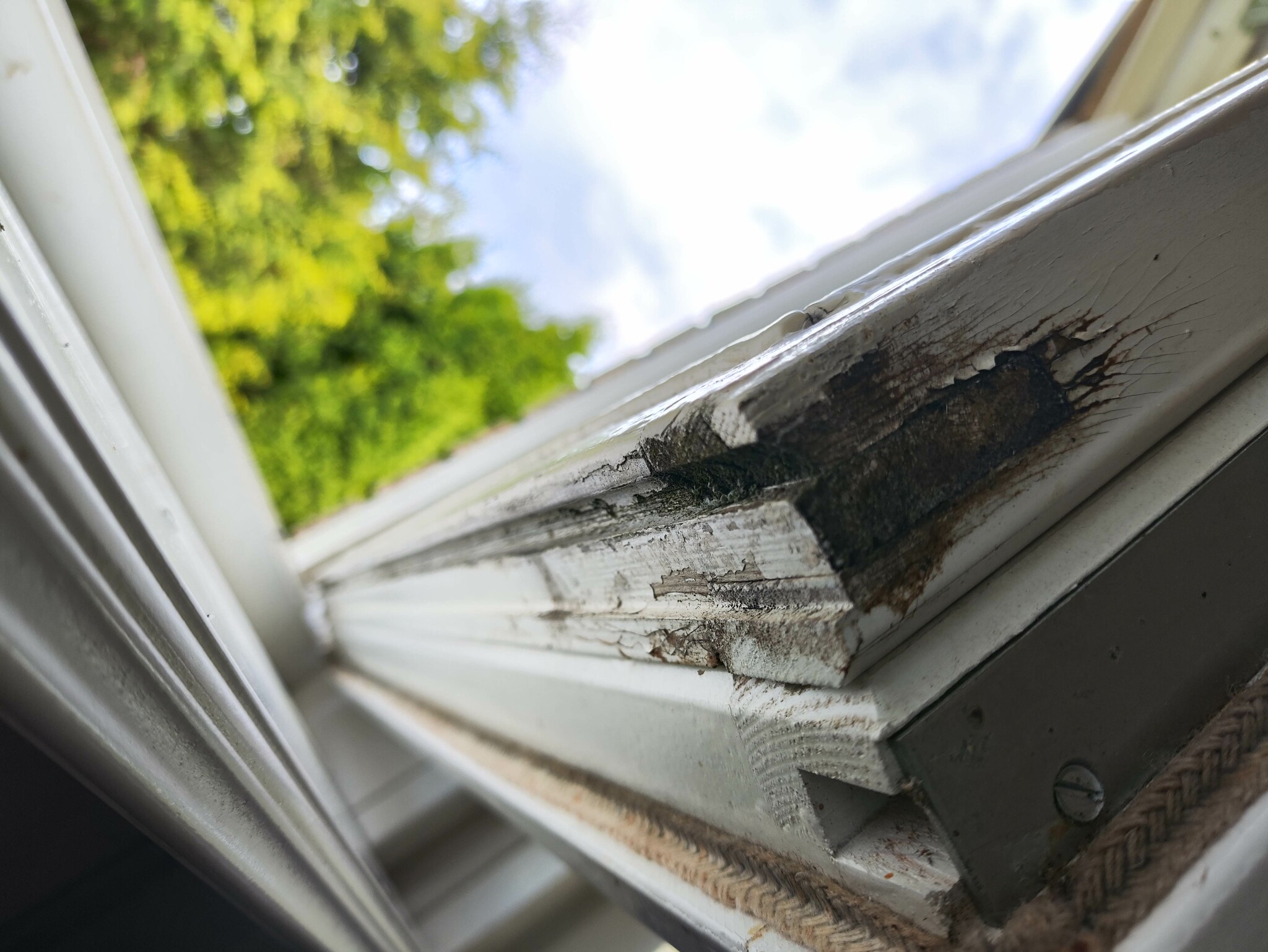

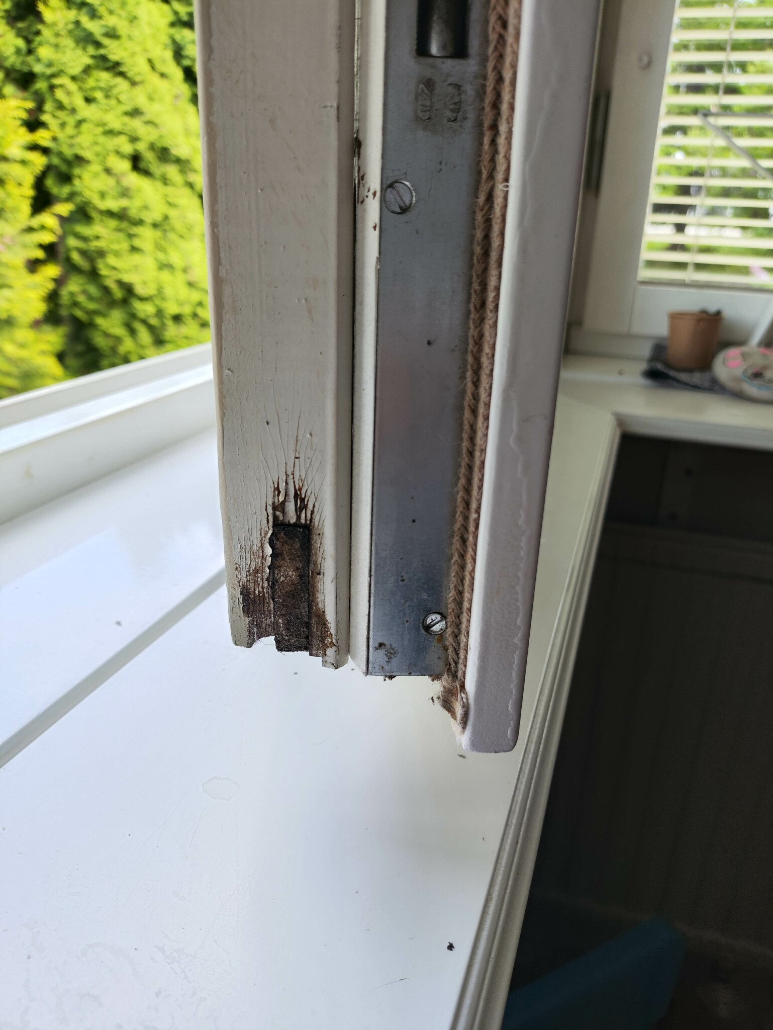

Upptäcker en gamla fuktskada i ett fönster. Verkar inte ha varit problem sen jag flyttade för två sedan.
Hörnet i fönstret bänkar svällt upp lite.
Häller på byta dåliga fönstra i källaren nu och detta fönster sitter i entrénplan.
Kan man bortse den eller bäst byta den också?

Håller bra många år till om du slipar bort lös färg och mättar träet med linolja och sedan målar med lämplig färg.
