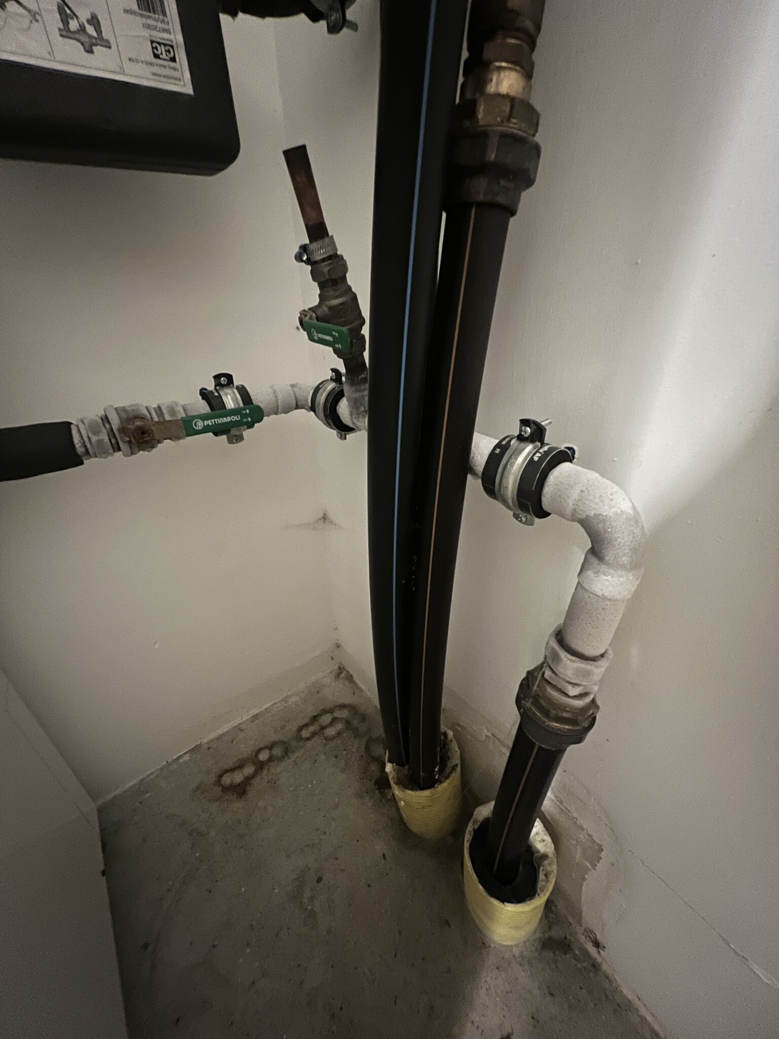

Har en BVP där jag inte åtgärdat isoleringen av köldbärarsystemet.
Nu när vi haft minusgrader länge blir det isbildning på brine ut som håller -1,7c nu.
Är det något som måste hanteras akut, hur stor är risken att rören (lödade kopparrör) går sönder?

Jag förstår inte, varför skulle rören gå sönder? Spriten fryser inte för -2⁰ och förutom att du kyler rummet lite så är väl det värsta att du nog kommer få lite vatten på golvet när temperaturen går upp lite.
