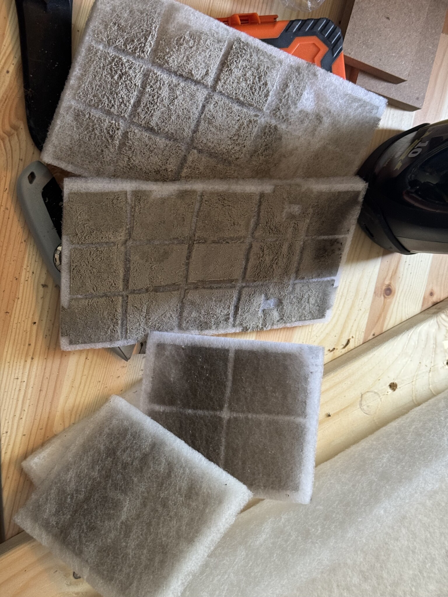

Jag tycker inte heller det ser så farligt ut. Jag har två mindre aggregat och hus hälften så stort som ditt och mina är också rejält sketna när jag byter dom.V Viktorbyggahus skrev:
Jag ser det dock som något positivt då det visar ju att luften både filtreras på vägen in och att det sugs ut skit i stället för att det är kvar i huset.
Till och frånluftfilter, ca ett halvår

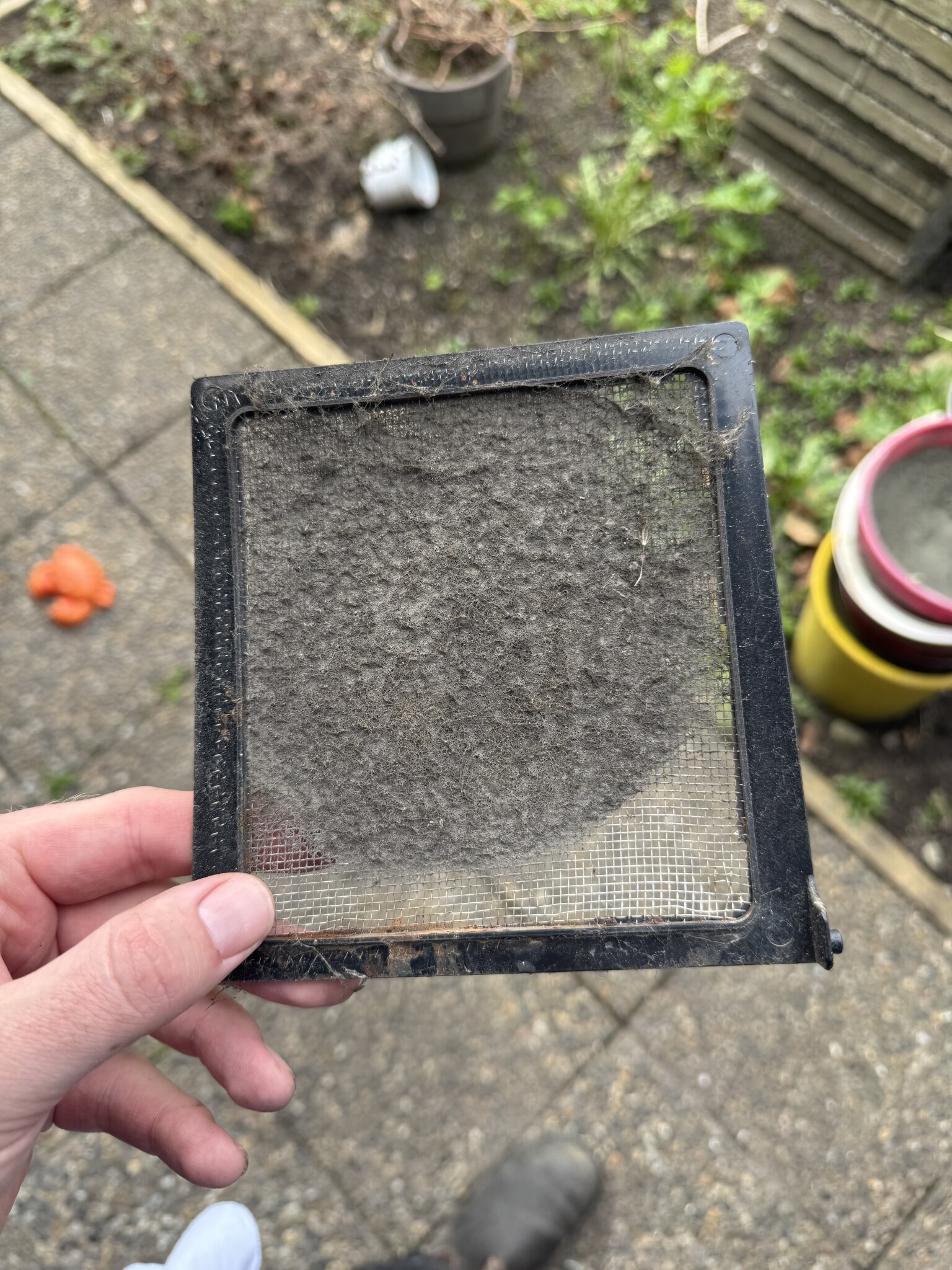

Grovfiltret som sitter i ventilen, kan vara 1-2 år av skit. Framsidans intag som är mot vägen var mycket mer igentäppt än baksidan.
Sådär ser mina ut också när jag byter efter kanske 8 månader. Bor lantligt men med grannar runt omkring som eldar i kamin mer och mindre precis som jag.Ossian K Olsson skrev:
