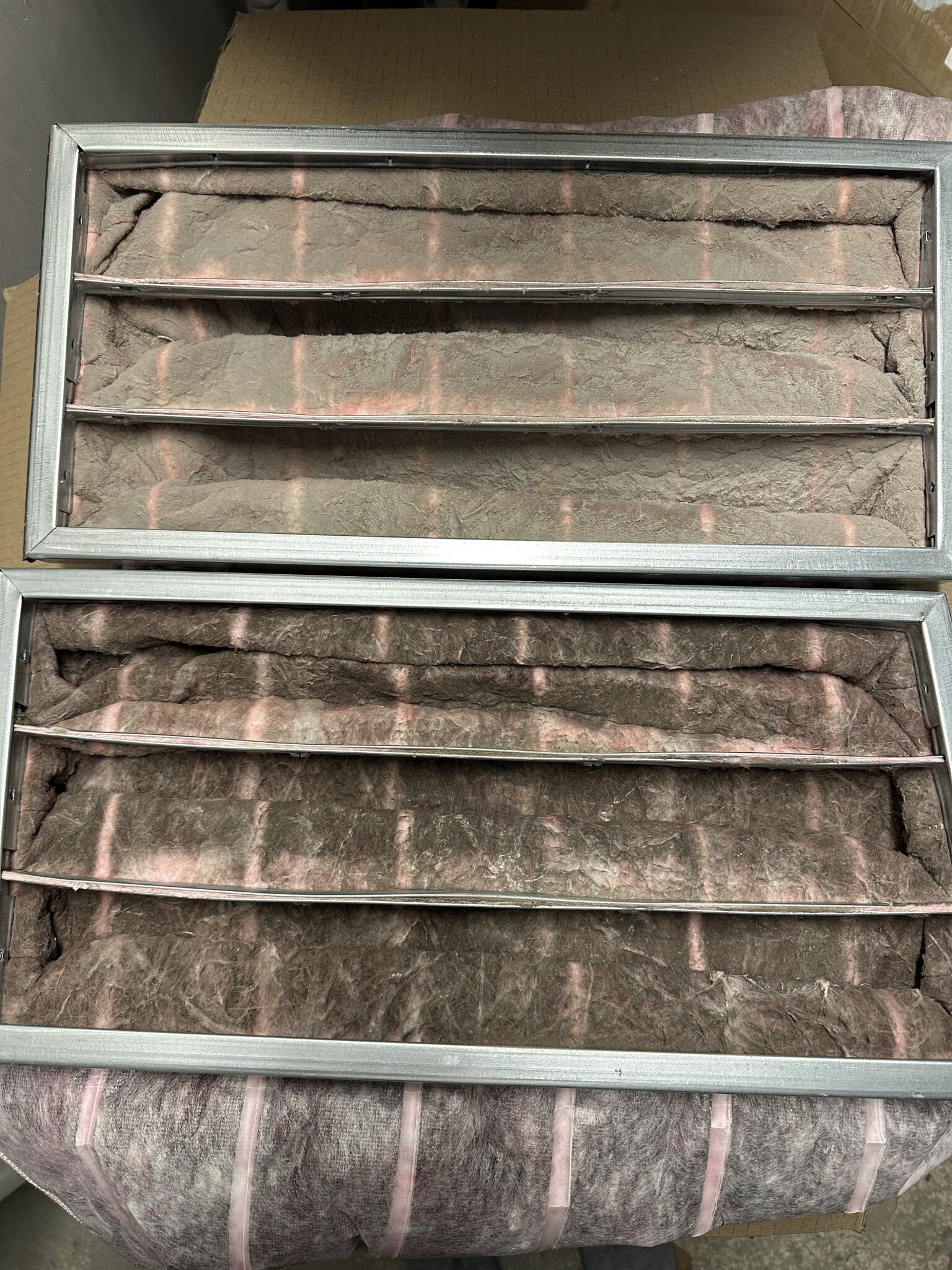

Vi har haft ftx nu i snart 2 år (fantastiskt btw, kan inte tänka mig hus utan det framgent). Men jag blir lika förvånad varje gång jag byter dem. Såhår ser våra ut efter ca 160 dagar.
De övre är frånluft (från huset). Den undre är tilluft (filtret filtrerar således utomhusluften)
Är era lika smutsiga?
Vi bor strax utsnför stockholm men med skog vid ena sidan av huset, återvändsgränd och ingen tung trafik nära inpå.

Bor man nära, skog som jag gör så är det mest pollen och annat på tilluften. Frånluften är damm från hemmetV Viktorbyggahus skrev:Vi har haft ftx nu i snart 2 år (fantastiskt btw, kan inte tänka mig hus utan det framgent). Men jag blir lika förvånad varje gång jag byter dem. Såhår ser våra ut efter ca 160 dagar.

Ja jösses!
Hur som haver, bör du förmodligen byta filter 1 gång/månad, för att bevara hälsan.
Nu syftar jag på tilluftsfiltret.
För tätt filter gör förmodligen att luft sugs in på andra ställen än just genom FTX.
Aldrig sett nåt liknande hos mig.
Vad finns för något inom 5 km i syd, sydväst som skitar ned luften på detta vis?
Är området beboeligt, kan man fråga sig?
Och vad jag förstår måste ni köra mycket med öppna ytterdörrar och fönster. Frånluftsfiltret som ska skydda värmeväxlaren är ju totalt igenkorkad!

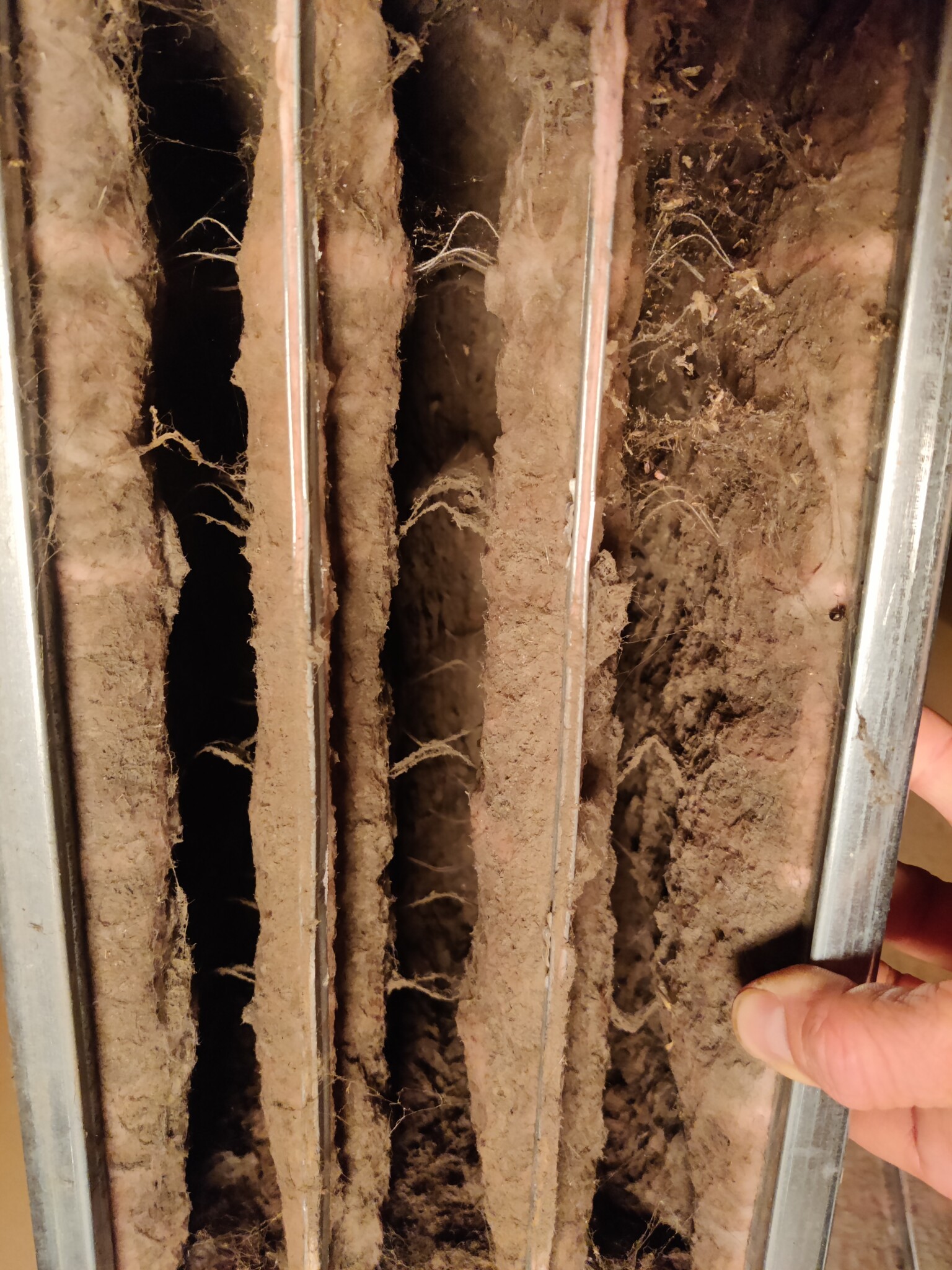

Byter en gång om året, såhär såg vårt tilluftsfilter ut förra året i september efter ett år i aggregatet:
Möjligt att man ska byta oftare, men jag märker ingen större skillnad på luftflödena.
(bor på landet, så mycket skit från åkrarna som rörs upp när bönderna är ute och röjer på åkrarna.

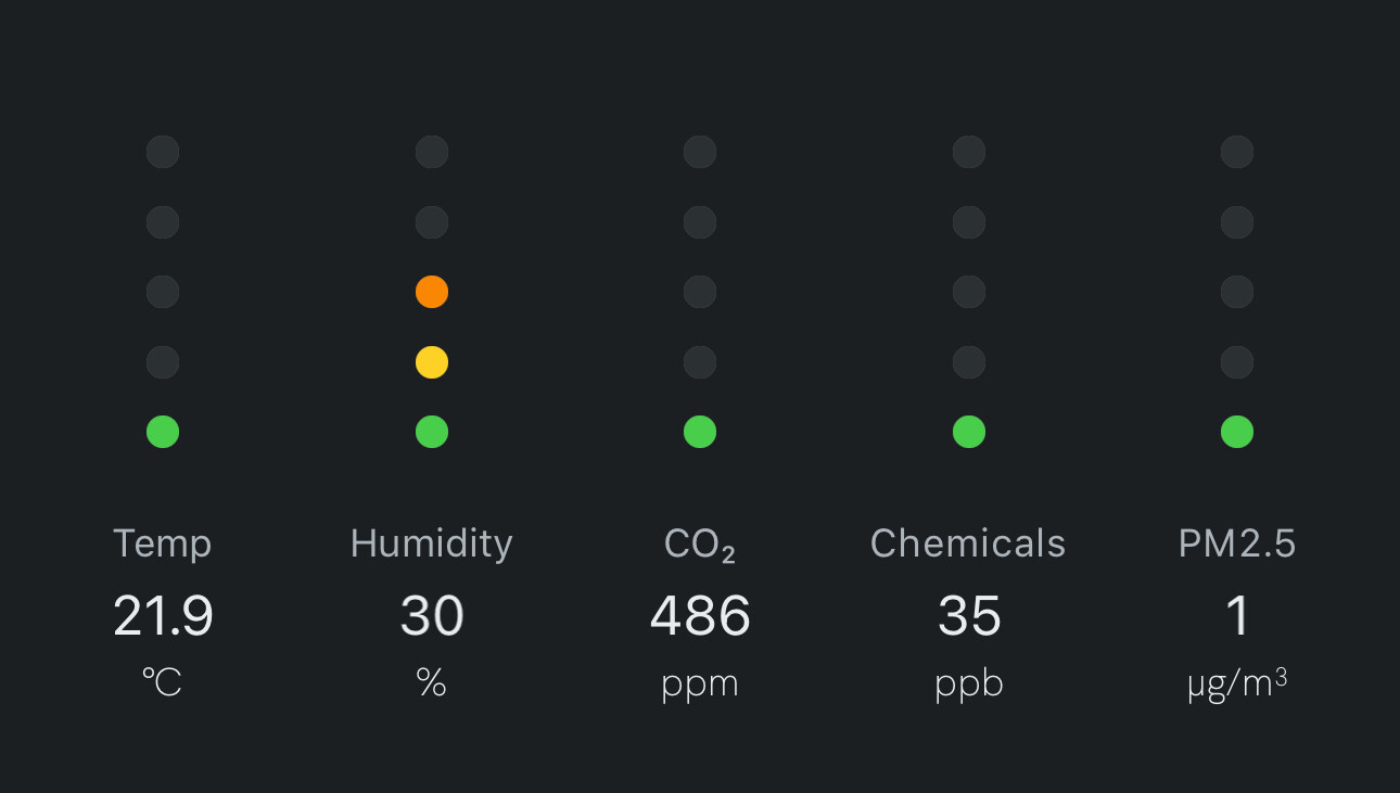

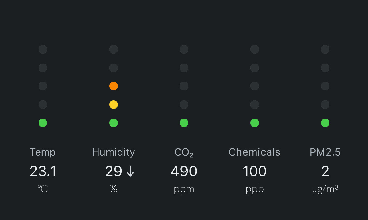

Det intressanta är också att vår inomhusluft är väldigt bra. Vi har luftmätare på tre platser i huset som mäter pm, voc, co2. Vi ligger konsekvent bra. Vid mkt folk går co2 upp, när vi dammsuger går pm upp såklart. Men i viloläge är det väldigt bra.
Nåväl. Blandade svar. Ska testa att byta var 90:e dag. Jag tror att eldningen påverkar. Ibland blåser det mot ftxens takhuv och då kommer det in rök den vägen.

Nej alltså dom ligger bara ned på en kartong. Det är bara damm på ytan. Det är ytdammet min fråga syftar på.H Hybro skrev:Ja jösses!

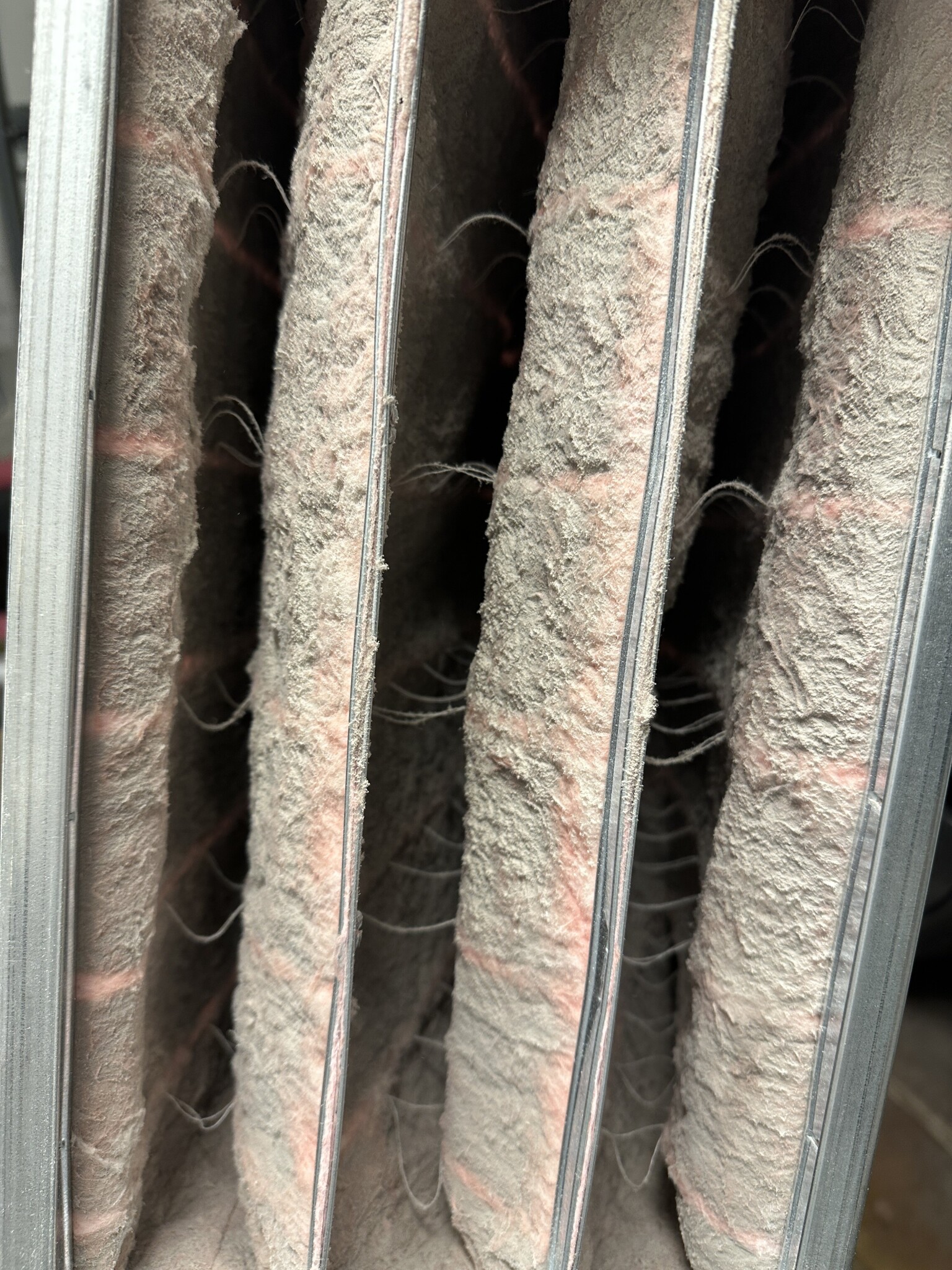

Byter våra tilluftsfilter 1 ggn/år och de brukar se ut ngt liknande.
Frånluftsfiltren däremot, våra brukar inte vara så synbart smutsiga. Ofta har jag låtit de vara och bara bytt vartannat år.
Sedan är det så att ju smutsigare filter, desto renare luft. Ja, det är att provocera, men igenkorkade filter släpper inte igenom så mkt, och ju mer igenkorkade desto mindre släpper de igenom. Så, skitigheten är inte negativt sett från renhetsgrad på det som kommer in, men det reflekterar luften runtom där man bor. Och, det som är farligt är nog inte det stora grova damm man ser med blotta ögat utan det finare som inte syns.
Vidare så beror smutsigheten på filtren hur mkt luft som passerar. Dvs liten filteryta i förhållande till luftflödet ger hög belastning och därmed snabbare smutsiga filter. Så, om man jämför två identiska aggregat/filter* så är det högre belastning på filtren i det aggregat som jobbar hårdare (högre inställt flöde). Samma sak för frånluften men den påverkas också av hur många personer som bor i huset, inkl husdjur, och hur många timmar man tillbringar inomhus.
* Dvs, samma filteryta.
Kontentan är iaf att så länge inte ev tryckskillnadsvakter i agget larmar så finns det ingen anledning att byta filter i onödan.

För det första tycker jag inte de ser speciellt smutsiga ut alls.V Viktorbyggahus skrev:
För det andra är filtren till för att fånga in smuts. Att de gör sitt jobb är utmärkt som jag ser på saken.
