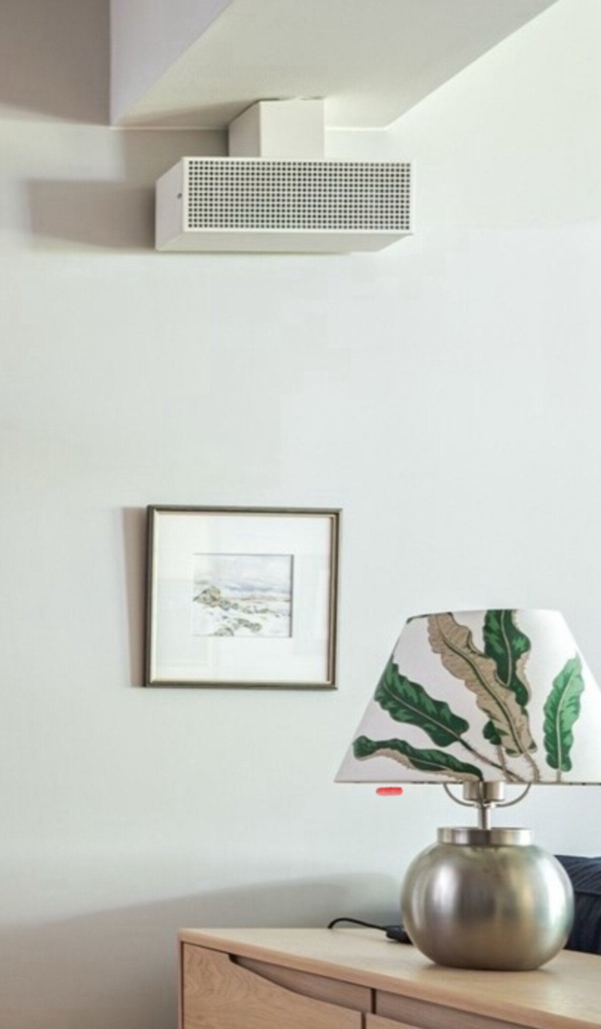

Jag har ett TemoVex 480s med ca 20-25 år på nacken. Alla tilluftsdon har ett filter inuti och jag kan läsa mig till att det inte ska behövas då det redan finns i aggregatets tilluftsfläkt. Det är för övrigt lite dålig fart i dem (totalt 27L/S tilluft och 50L/S frånluft - bör ligga på ca 100 enligt Boverket).
Tacksam för råd och tips!

Är det verkligen tilluftsdon som du syftar till och inte uteluftsdon?
Tilluftsdon har normalt inga filter, uteluftsdon brukar det sitta en finmaskigt nät innanför själva intaget för att förhindra att man suger in insekter och annat, som ett slags förfilter.
Det finmaskiga nätet innanför uteluftsdonet bör du ha kvar samt med någon sorts regelbundenhet ha koll på och rengöra från spindelnät, löv osv.
Om det faktiskt är filter före tilluftsdonen hade det kittlat detektiven i mig, för jag förstår inte funktionen på dem. Jag skulle snarast misstänka att det är ett sätt att endera injustera anläggningen, d v s skapa förutsättningen till rätt luftflöde i vardera don, eller att man monterat filtren för att man tidigare upplevt ljud, vilket kan förklara de lite märkliga flödena du anger.

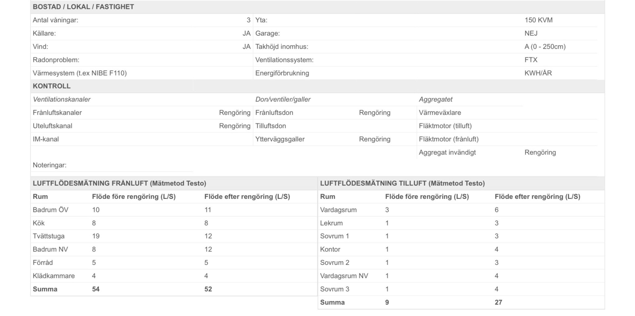

Hur har du kommit fram till flödena? Är det från givarna i aggregatet? Vet du att de visar rätt?
Flödet låter som du är inne på lågt och du har ett lite väl stort undertryck.
Normalt har man ett flöde om 0,35l/s, m2 och tilluft och frånluft i balans eller med ett litet undertryck (mer frånluft än tilluft)

Luftflöden som är uppmätta ska uppfylla de vent.krav som gällde när systemet blev installerat.

Tilluftsdonen verkar vara original dvs från 1980. Nytt aggregat installerat kring år 2000. Donen går ej att justera (förutom frånluftsdonen). Jag ska byta ut tilluftsdonen mot justerbara och göra nya mätning (Testo 417 införskaffat).
