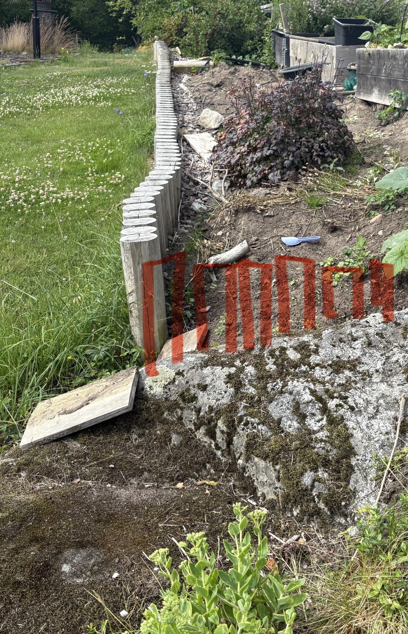

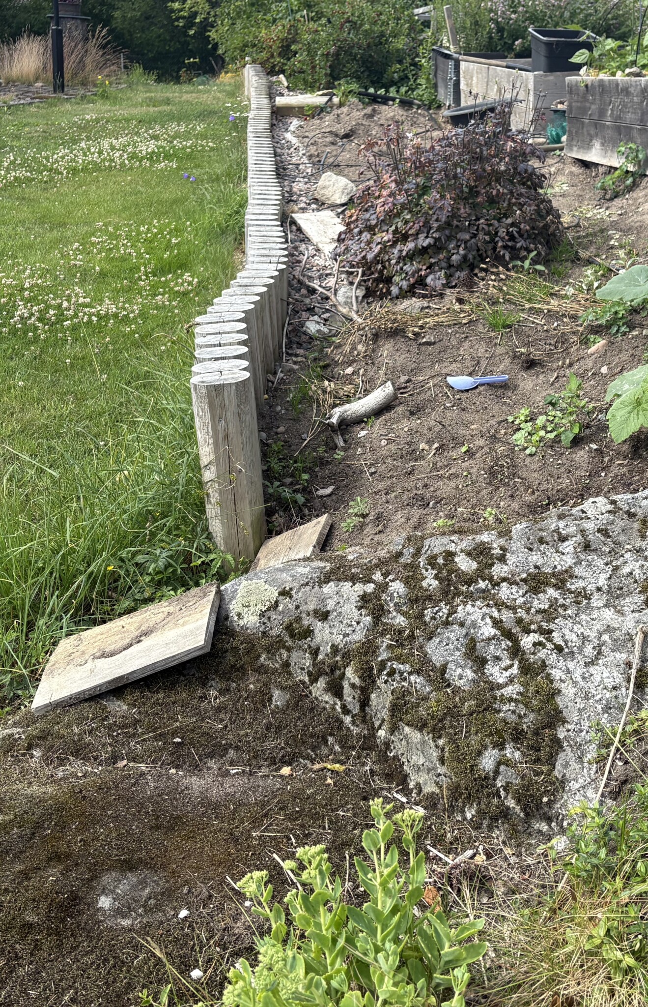

Jag påbörjade detta projekt för ett antal år sedan då vi flyttade in och nu kommer jag inte undan längre. Min fru tvingar mig att skriva detta meddelande helt enkelt.
När jag påbörjade projektet hade jag nog en vag idé om hur jag skulle slutföra muren inåt berget, men nu är jag väldigt osäker på vad jag kan ha tänkt för lösning (om jag ens hade någon). Hur skulle ni göra? Jag tänker då på fasningen av byggtimret mot det ojämna berget samt hur det kan fästas i berget på lämpligt sätt.
För tydlighetens skull:
* Muren ser ut att luta/vara sned, men det beror främst på att delarna närmast kameran rört på sig lite och dessa ska givetvis sättas rätt
* Jag har lagt makadam längst under muren och även ett lager mellan muren och massorna som den håller tillbaka. Det har dock rasat in något vilket gör att man inte ser makdamlagret, men det finns ett sådant och det kommer finnas ett sådant framöver också

Borra ett par hål rakt ner i berget, stick ner några armeringsjärn av bra längd. Sedan bygger du en form och gjuter ett snyggt avslutande hörn i betong.

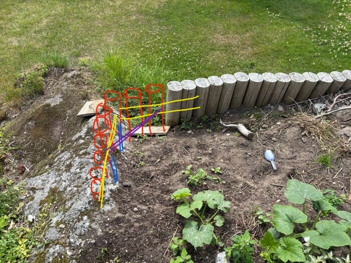

"Figursåga" timret mot bergsklacken och fortsätt muren mot och 90° hörn upp på berget (rött). Montera några av kubbarna i berget med plintjärn eller ordentliga vinkeljärn på insidan där de inte syns (blått). Sedan sätter du en 45x70 vågrätt längs med, också på insidan, och skruvar fast i kubbarna (gult). Sedan kan du överväga en diagonal regel (lila) som ligger i makadamet, tror det gör gott för att stabilisera hörnet och förhindra kalvningen på bilden. Är reglarna ntr-a håller grejerna troligtvis tills du och din bättre hälft tröttnar på den.

Ha timret längs berget liggande. Mycket enklare att göra en gavel med flera förankringspunkter per stock.
Sen tror jag du behöver förankra det stående timret med geonät eller något liknande. Jag gissar att planen är att fylla på mer makadam och jord.
