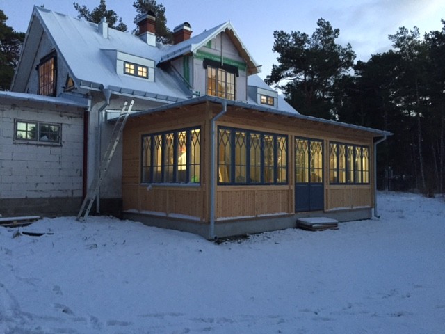

Jag har byggt om- och till mitt hus utan KA. Råvind gjordes om till boyta med fyra sovrum och badrum. Inkl 6 takkupor. Avväxling av takstolar och förstärkningar av ytterväggar. En hel del limträ och stålbalkar. Inget behov av KA. Dock ligger huset utanför detaljplan, därför inget krav på bygglov utan det räckte med bygganmälan. Med upprättad kontrollplan som signeras av entreprenören och anlitad ingenjör. Denna del av huset är klar så till vida att jag har fått slutbesked. Familjen har sovit på övervåningen de senaste veckorna.
Håller också på med en utbyggnad på 8X4 meter. Bygglovspliktigt.
Vi kallar det matsal. (inget krav på handikappanpassning) Här krävdes bygglov. Utseende som glasveranda med nästan 13 löpmetermeter fönster/fönsterdörr i kombination med kuverttak innebar rejäla limträbalkar o stora punktlaster. En hel del gjutna förstärkningar. Dock inget vatten eller avlopp.
Här slapp jag KA. Helt enkelt för att jag begärde det. Till bygglovet bifogades 3 bilagor:
1. Begäran att slippa KA "Mot bakgrund av innebörden av plan- och bygglagens 10 kap 10§ begär jag att bygglov ska beviljas utan krav på kontrollansvarig."
2. Kontrollplan
3. Anmälan av KA. Dvs om förvaltningen ansåg att jag inte skulle få slippa KA fanns det redan en anmäld och klar. Ett sätt att slippa fördröjning.
Bygglov beviljades utan krav på KA. Begärde också att få ta byggnadsdelen i bruk innan byggnadsnämnden meddelat slutbesked. Även där fick jag som jag ville.
Kan också tillägga att byggnadsinspektören ringde upp mig och tackade för en fin ansökan. Han hade bara sett en bättre. Och det var hans egen.
Min slutsats är att det går att slippa KA. Men det kräver att du begär det. Och att du kan motivera det. Utgången är dock oviss. Bifogar du samtidigt en anmälan om KA så fördröjer det inte beslutet.

Generellt tror jag att byggnadsnämnden och förvaltningen är generösa med att ta bort kravet på slutbesked innan nyttjande när det handlar om utbyggnader av enfamiljshus. Det uppstår ju en del praktisa problem för familjen. Beslutet kring mina 32 m2 togs av byggnadsnämnden på Gotland. En bekant i Stockholm, Huddinge, fick för tre år sedan samma undantag för ett utbygge på 100 m2. Två våningar a 50 m2. Och det var på initiativ från anlitad KA.
Det går att slippa krav på slutbesked innan nyttjande. Men det gäller att fråga. Tycks inte ens vara särskilt svårt. Inte ens för stora utbyggnader.
Bifogar en bild på mina 32 m2
