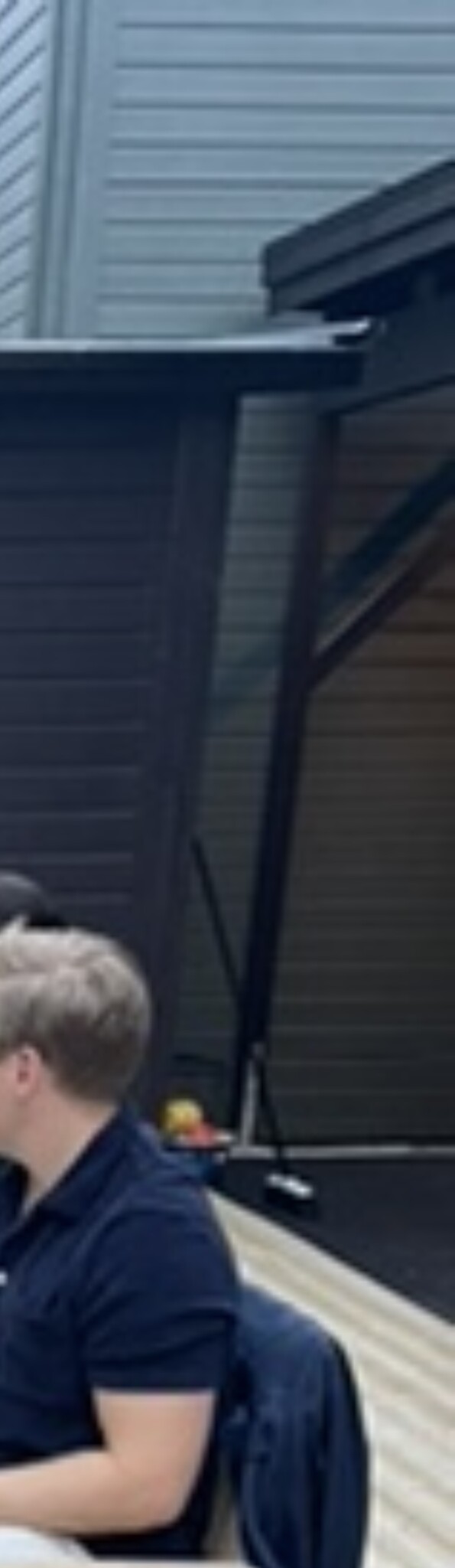

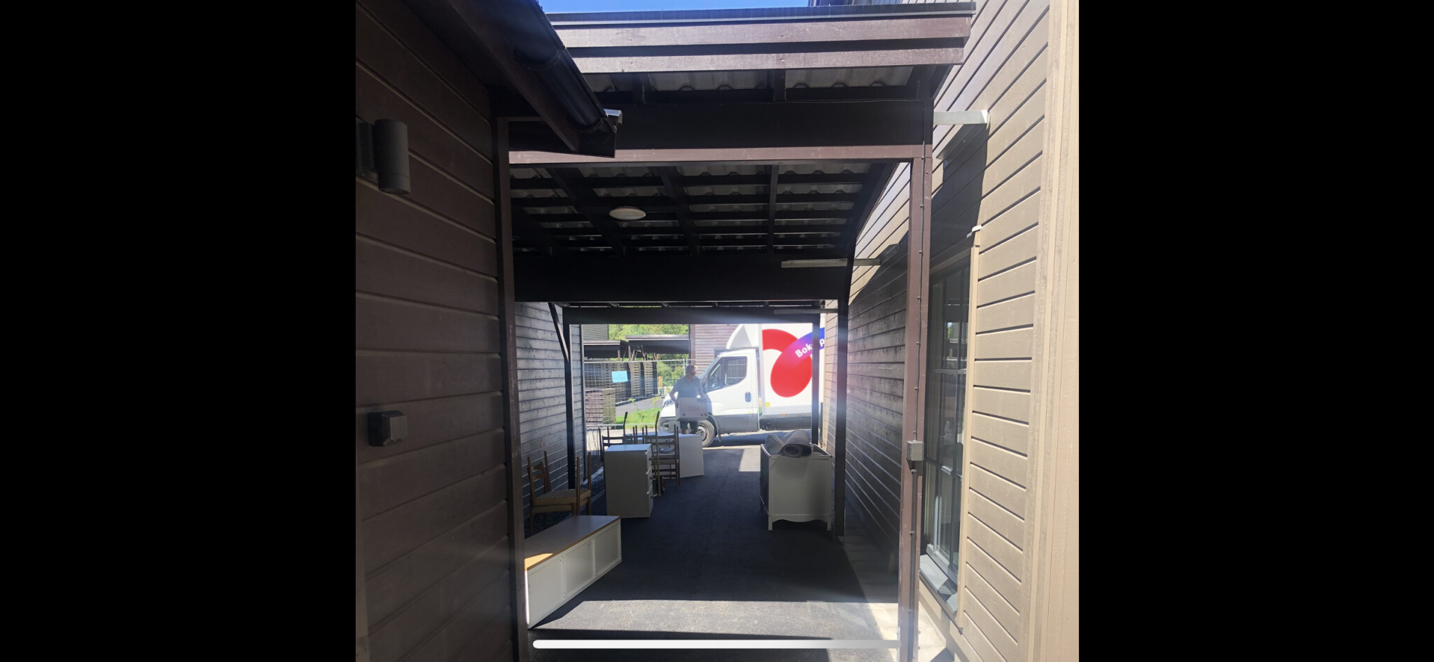

Vi har ett gap mellan carport och förråd som är ca 0.5m, så när det regnar blir här blött. På förrådsväggen som vätter mot carport tänkte vi borra upp cykel-hängare och ha cyklarna. Men vi skulle då vilja skydda denna bit mot väder och vind. Taken är på ungefär samma höjd, men i olika material (plåt och papp). Vad är en smidig och bra lösning för att få tak även mellan byggnaderna? Räcker det att lägga dit en skiva av lämpligt material och storlek?

Ser inte ut som det kommer att kunna rasa massor med snö på den snutten
(iså fall stämmer inte det jag skriver )
Bygg en rammed mått efter bredd på plasttak,
Måla ramen
fäst den i vindskivan på ena sidan och på andra snekapar du ramen så att det blir en platt större anläggningssyta mot det lägre taket.
fäst plasttaket i ramen.
Slipp regn o snö

Nja som alltid så är svaret "det beror på"yonna skrev:
Den lilla biten kommer att klassas som Skärmtak.
Och man får bygga 15kvm skärmtak utan bygglov.
Hamnar man över så behövs bygglov.
Dvs 15kvm totalt sett på tomten, så har du ett särmtak över alltanen på 14kvm har man eg bara 1kvm skärmtak att bygga utan bygglov.
