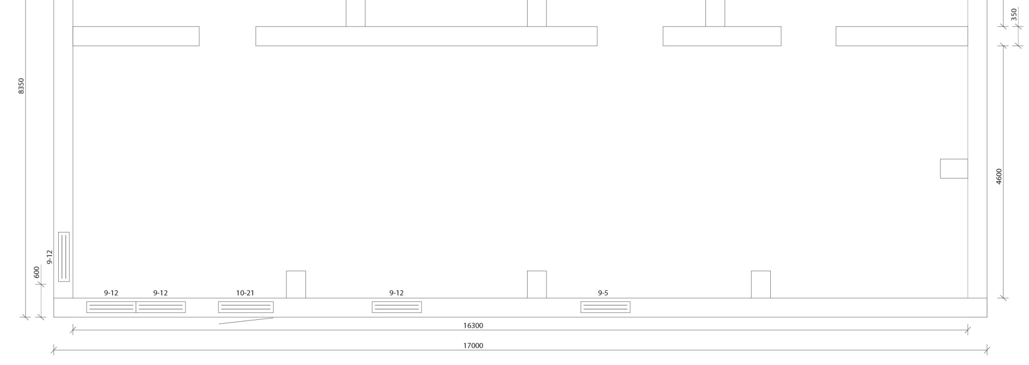

I teorin borde man väl kunna lägga på ett bjälklag av KL-trä? Vet dock inte vad deras max dimension är…

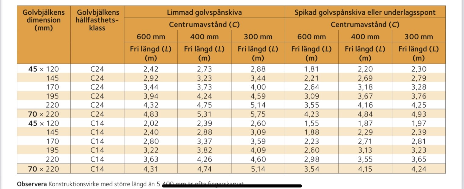

Bjälkar dimension 45x220mm c24 håller. C-c 600mm funkar men uppfyller nog inte kraven på svikt. C-c 300mm tror jag gör det. Ovanpå bjälkarna så lägger du säkert golvspån och då är det viktigt att den skruv-limmas då det styvar upp rejält. En eller två rader med (kryss)kolvning hjälper också.
Om du googlar på träbjälklag och spännvidder så hittar du tabeller.
Här har du en tabell.
  • Tabell över golvbjälkars dimensioner, hållfasthetsklass och max fria längder för olika stödavstånd.
Vill ju ha så stumt som möjligt, så trodde det skulle behövas några bärlinor på 460 med typ 300 mellan eller liknande längs med kortsidan.
