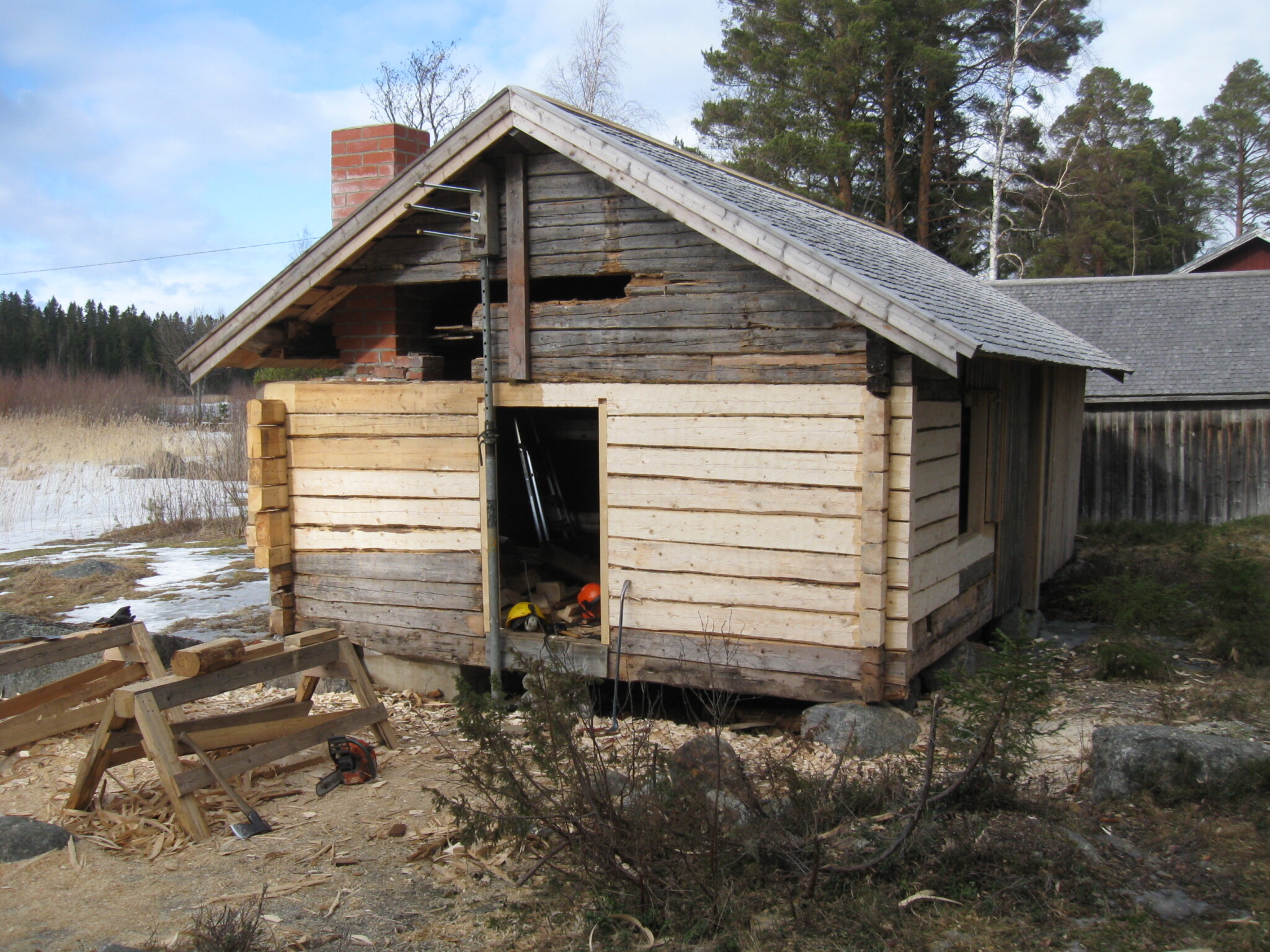

D Daniel 109 skrev:
Glasull tillåter definitivt fuktvandring.
I teorin ja. I verkligheten nej.
Jag har arbetat i vinter med en timra där de hade satt glasull mellan stockarna när de flyttade och satte upp den på 70-talet. På den tiden trodde folk allmänt precis som du att glasullen tillåter fuktvandring.
Glasullen hade hållit kvar fukten som kom dels från en liten takläcka som normal skulle ha förstört gissningsvis en kvadratmeter vägg och dels från grunden som var fuktig och ständigt matade upp ny fukt i huset.
Det blev en del nytt timmer.........
