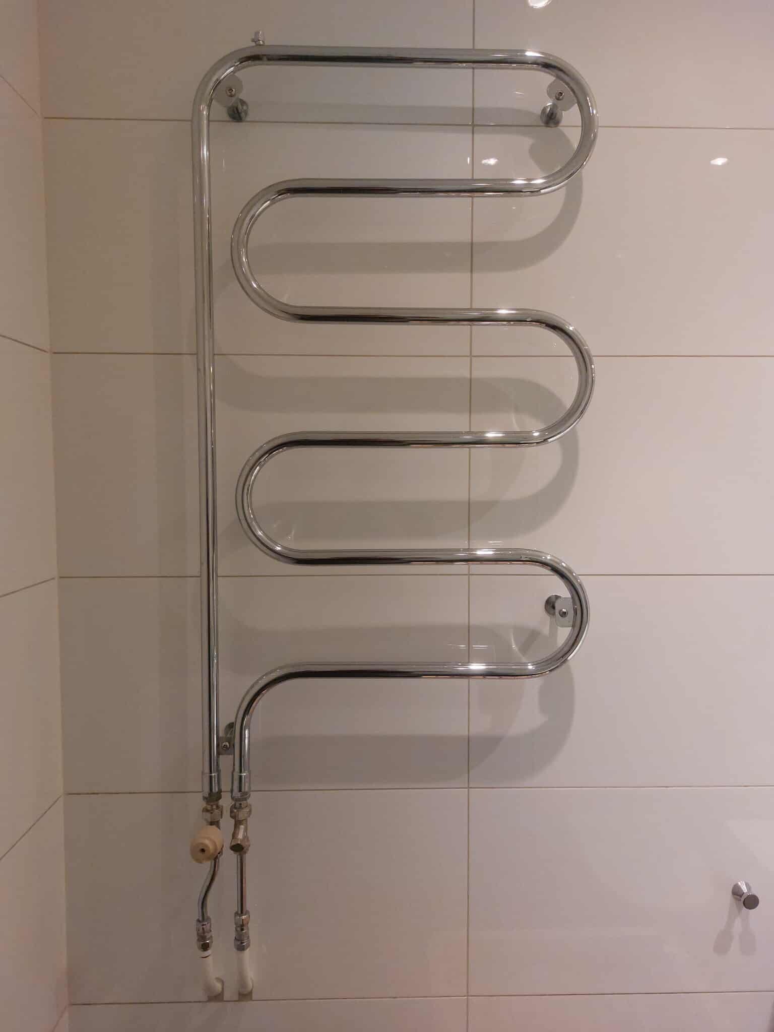

Hej, som titel säger så lyckas jag inte skru a ner värmen på min handdukstork som är skållhet vilken känns lite onödigt i nuvarande väder.

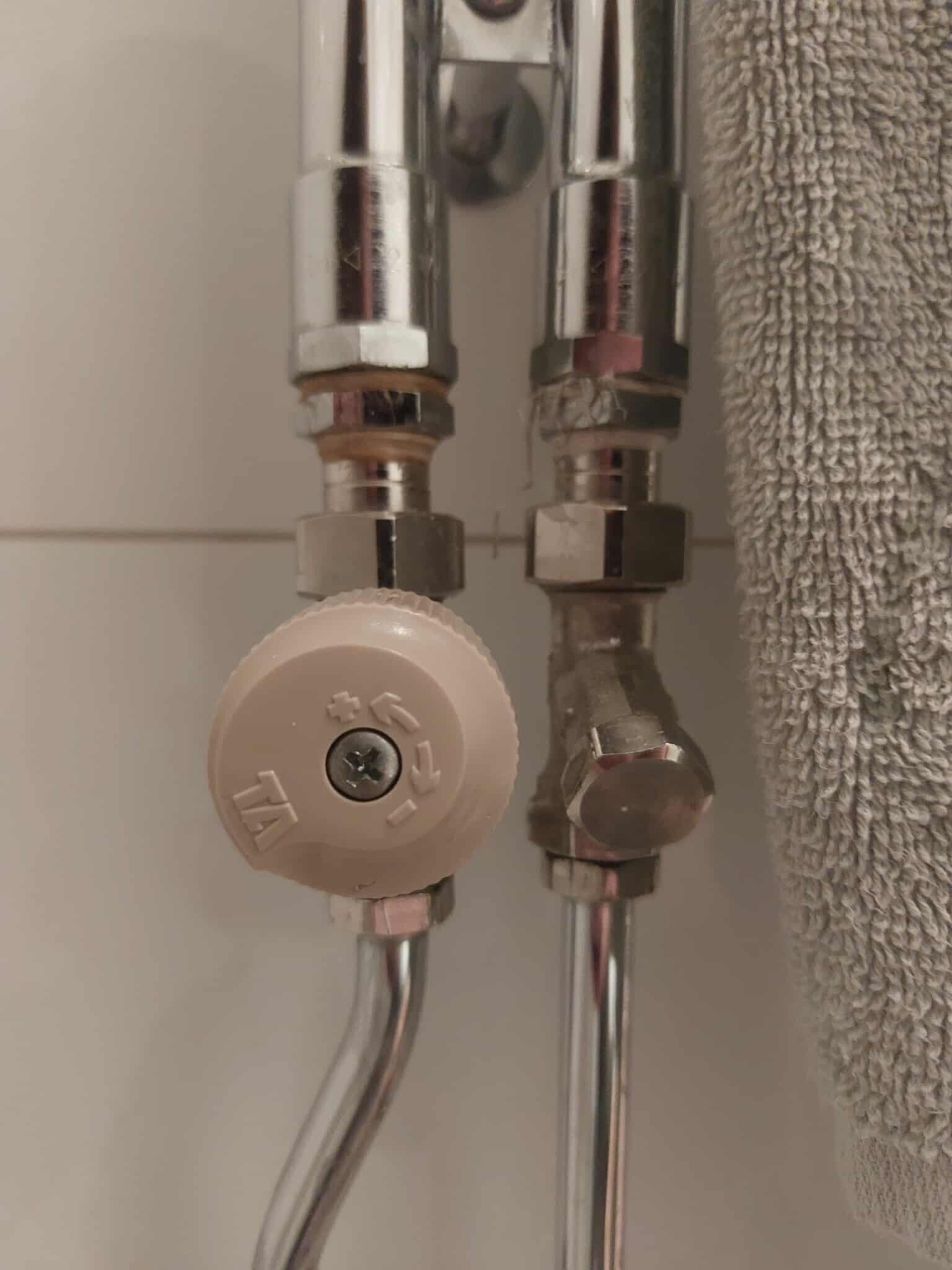

Har försökt skruva vredet mot minus men den sitter som berget. Provade därför att skruva av vredet. Kan jag använda en skiftnyckel för att skruva på muttern och få ner temperaturen, eller behöver jag ringa in någon?

Lägenhet?
Eftersom den är varm nu misstänker jag att den är kopplad på VVC:n (varmvattnet) och då går den inte att stänga av (man får inte stänga av den) men en liten tröst är kanske att trots att den känns varm så ger den rätt lite värme.
dannegl
Bör kanske tilläggas att om den är kopplad på varmvattencirkulationen (får inte nyinstalleras numera), så finns risk för legionella. (Dödlig lungsjukdom), om vattnet blir svalt eller ljummet i torken, det vattnet kommer förr eller senare ut i någons dusch.
dannegl
Tack, ja det ser ut som att det går på VVC så får låta den stå på tills vi får för oss att renovera badrummet och vi kan plocka bort den. Tack för svar!
