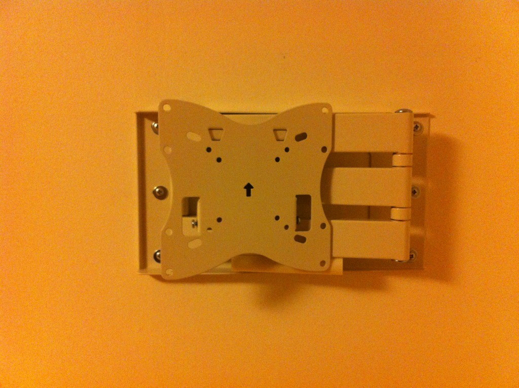

Jag ska hänga upp en 32" på väggen, har spånskivor. Är det träskruv som gäller eller ska jag gå "all in" med mollyplugg?
Nä, kör med vettiga träskruvar, ev förborra med en liten borr.
Tex 5,0x50 mm från www.clasohlson.com/se/Universalskruv-Rotadrill/Pr112836022
och förborra med en 3mm borr så flisar sig inte spånskivan.
Vågar man köpa skruv på Clas Ohlson..? Deras mollyplugg till exempel är ju rent skräp om man läser folks erfarenheter.
Visst vågar man köpa skruv hos CO men jag skulle inte lita på spånskivan för en TV.
Så fort det handlar om skivor vill jag ha pluggat ordentligt …

Snickarna skruvade upp hela köket med träskruv i spånskivorna... Så de går nog att lita på.
Men det var kanske dubbla spånskivor där? Jag hade definitivt kört molly för TVn. Dessutom, hur lång tid extra tar det?
Så här blev det: vänstersidan monterat i regeln, högersidan endast i skivan. 6st 6/50mm träskruv. TVn väger 7,5kg. Det kommer att hålla. Länge.
