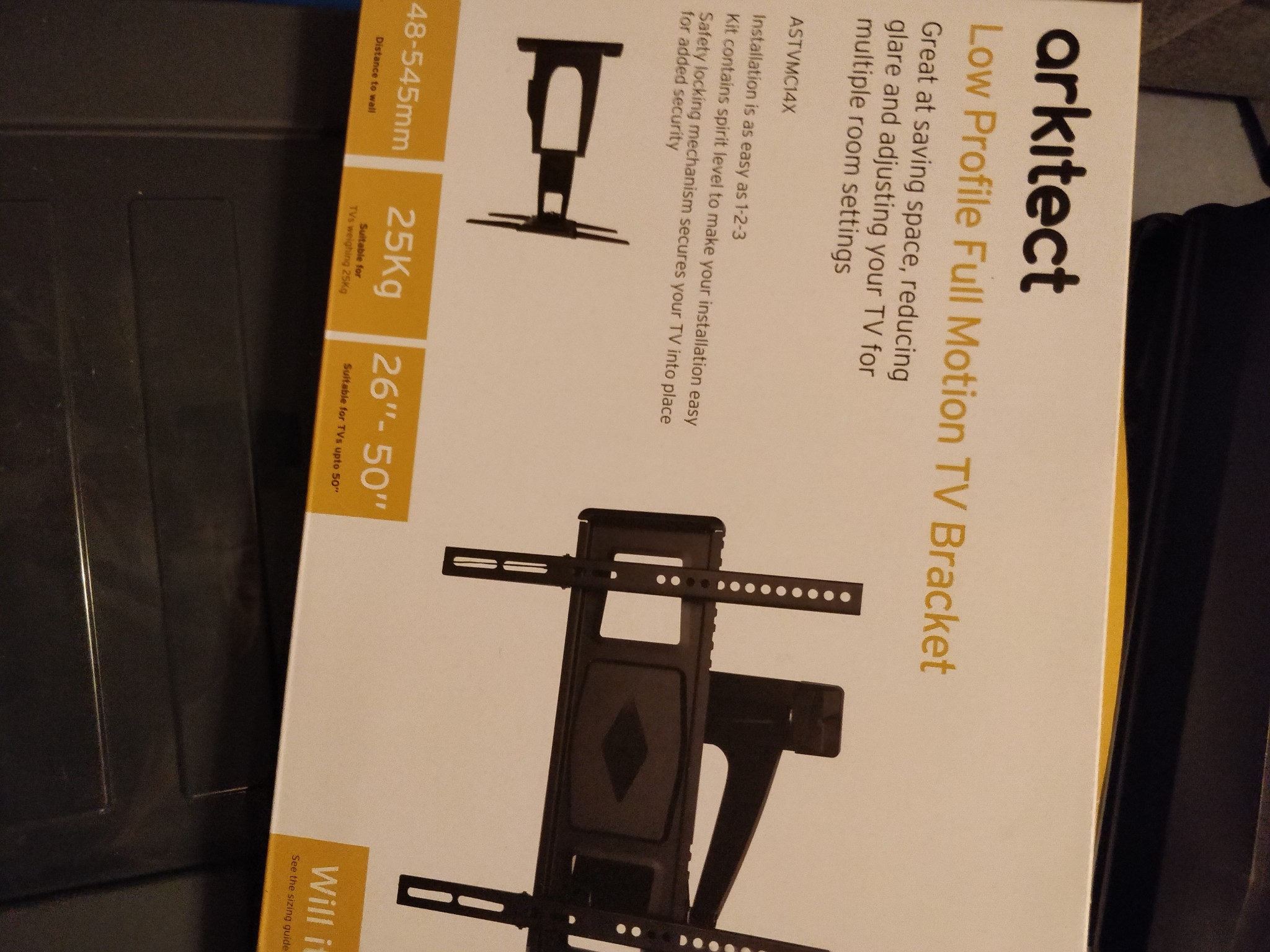

Tänkte som rubriken lyder sätta upp min tv på väggen. Har en utdragbar arm som ska hålla i TVn.
Tvn väger ca 17kg. Tänkte höra hur stabilt det är att montera upp någonting på en lättbetongsvägg och vad för skruv/plugg bör jag införskaffa.

Har du någon länk till fästet du ska använda?

Om någon är nyfiken så satte jag upp vår TV med dessa https://www.fischersverige.se/sv-se/produkter/allmaen-infaestning/laettbetongplugg-gb/50491-gb-8
Något overkill kanske, men känner mig rätt säker på att TV:n inte ska trilla i golvet.
Lättbetong är stabilt, det gillar bara inte punktbelastningar.M Mabjo skrev:
Litegranns om fogskum, lätt att trycka in ett spik men trycker du jämnt med handflatan på fogskum kommer det vara helt stumt.
Nåt som tenderar att bli superstabilt är att limma vanliga nylonplugg med PL eller MS-Polymer-lim. Viss fastsättning går att göra med grövre träskruv direkt utan plugg. Dock inget med rörelse och mekaniskt "slitage".
