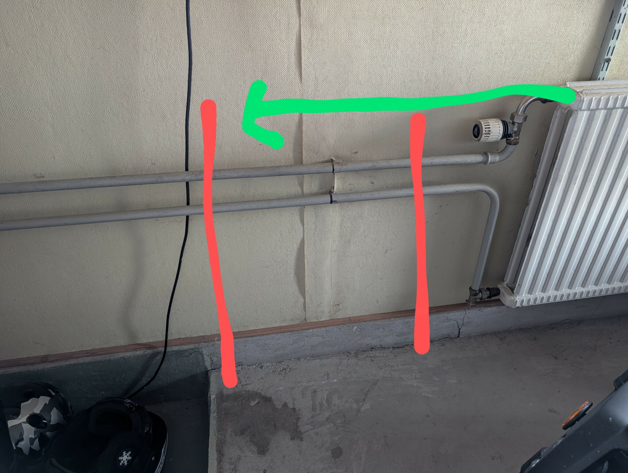

Behöver flytta radiatorn som syns i bild ca 80 cm till vänster på samma vägg, dvs till den röda linjen där jag också tänker kapa rören.. Kapar sedan vid den andra röda linjen också (ca 80cm) Men hur ska dessa enklast skarvas sen? Rören är 21mm.

Ta bort all färg först bara. 👍👍✅✅
Flytta även med upphängningen mer till vänster för enklare installation!

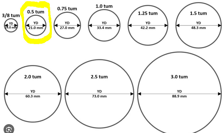

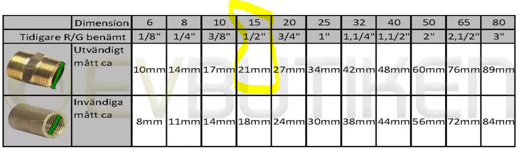

Tack så mycket. Jag kanske missar något men hur ska jag få på den röda 1/2" hylsan på ett rör som är 21mm?Krilleman skrev:
