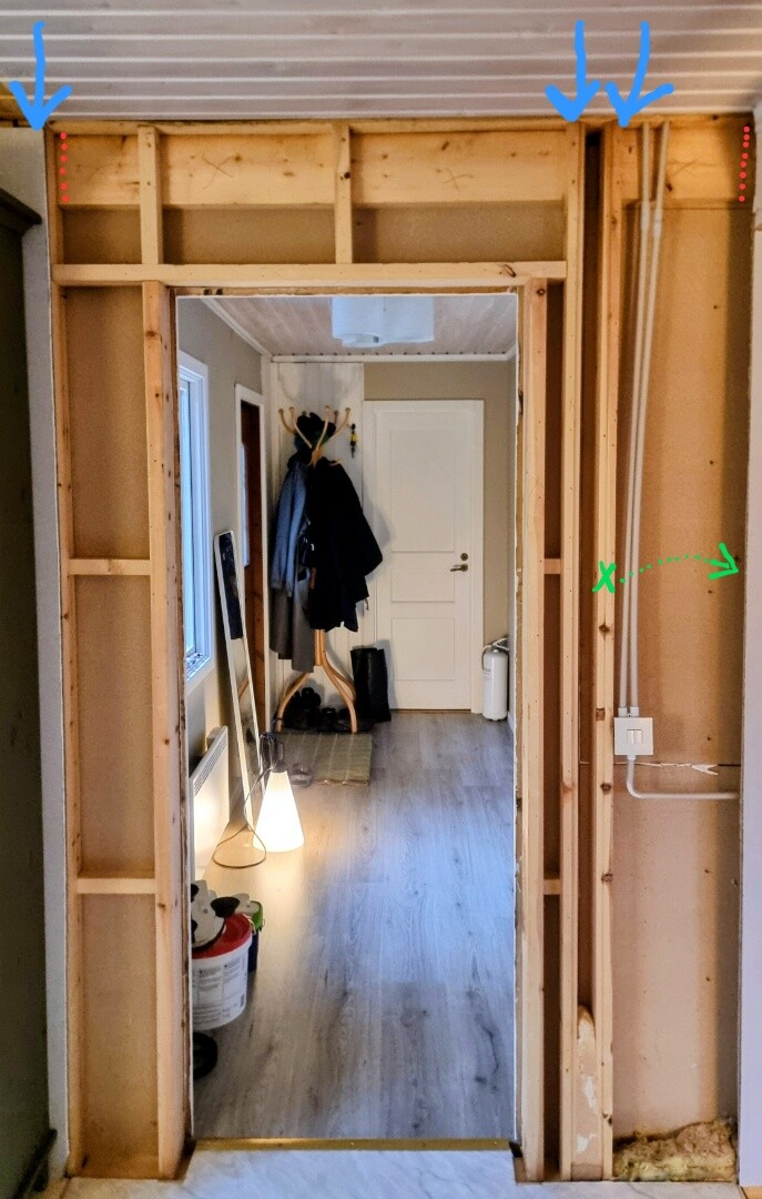

Jag hjälper en kompis som har rivit en vägg.
Frågan är om man kan skarva den grova balken mellan dom 2 blå pilarna till höger
för att kunna göra större dörröppning?
Min tanke är att man skruvar på en bit i samma dimension över gapet, eller blir det för klent?
Öppen väggkonstruktion med träbalkar och blå pilar som markerar en sektion för potential utbyggnad av dörröppning.

Hej
Jag förstår inte alls faktiskt.
En 5cm skarvbit? För att göra en 5cm glipa?
Det går nog bra om du låter de gamla sitta kvar och skruvar ihop den nya med. Är man orolig kan ta en limträbalk istället.
Edit: Jag menar att låta dem överlappa en längre sträcka, inte bara en lapp precis över skarven.

Oj jag var nog lite otydlig, inte samma dimension som glipan utan som balken.
Vi vill öppna upp hela vägen mellan dom yttre blå pilarna.
Det var så jag tänkte, överlappa så långt det går åt höger och lika mycket till vänster.

Du kan göra lite hur du vill. Det viktiga är att den nya liggande regeln intill till den gamla stannar ovanpå en stående regel.
De är inte längden på överlappet i sig.
Ska ni riva längre än de blå pilarna är det säkerligen en balk som ska in. Beroende på vad denna vägg nu bär upp
Edit; förtydligar att den alltså måste dras hela vägen över nya dörrhålet. Från en stående stolp till en stående stolp för att vara lika funktionell om idag.

Den högra balken verkar ju då ha sitt vänstra upplag kvar.
Den vänstra balkens vänstra upplag, vad händer med det? Fortsätter balken åt vänster och vad har den där för upplagspunkter? Vet man inte det kanske man ska låta den ha en stolpe under sig under den vänstra blåa bilen....

tack för svar!
Det blir nog som P.Öberg skriver, vi lägger en balken bredvid den gamla med stöttor i båda ändarna.

Tänk på att det krävs en grövre balk eftersom du får längre spännvidd.

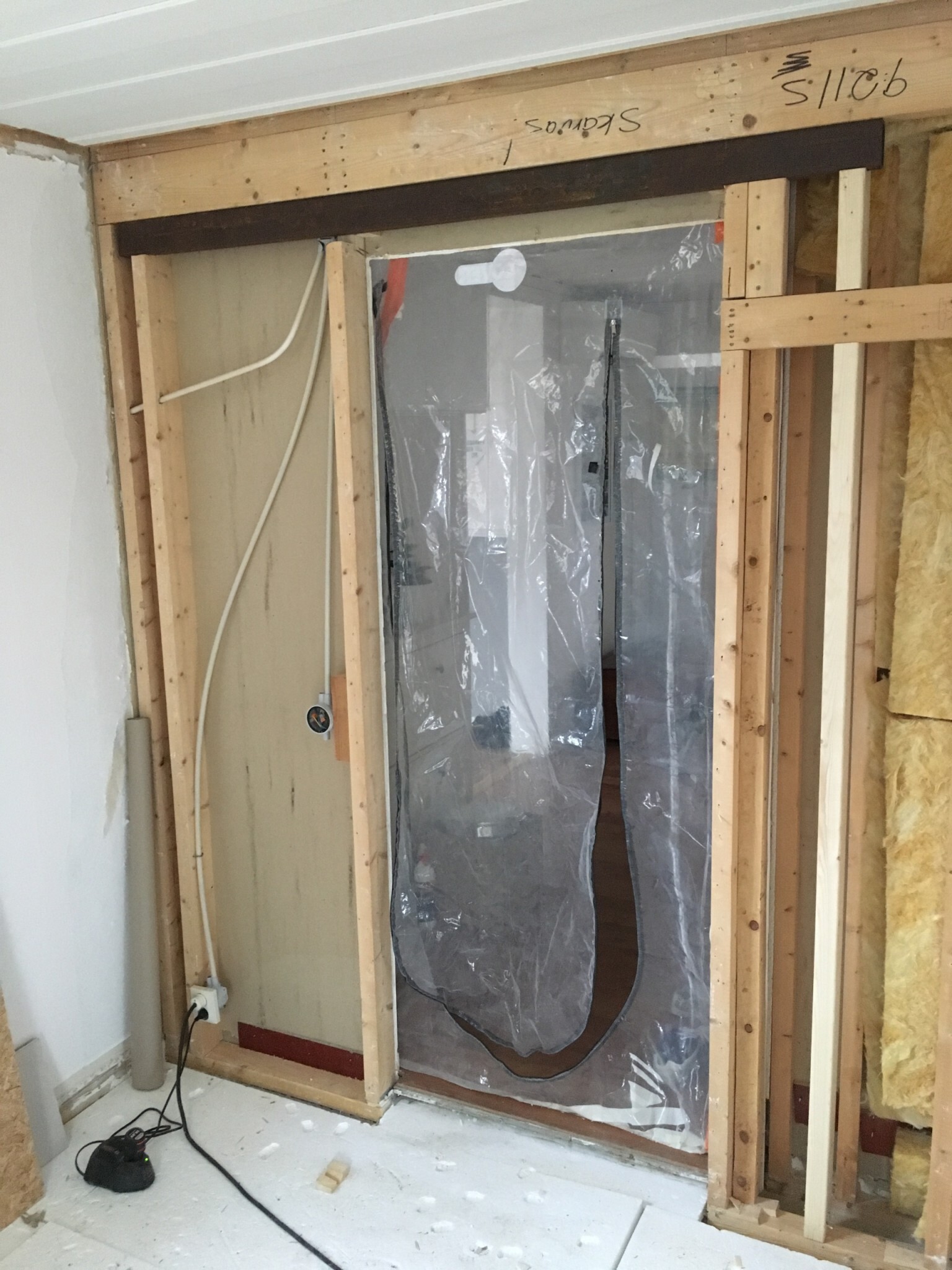

Jag gjorde såhär i ett likande fall, la ett VKR rör under hela balken innan jag rev väggsnutten till vänster om öppningen, se tråd. På bilden nedan saknas det en regel/stöd direkt till höger om eluttaget som syns,
