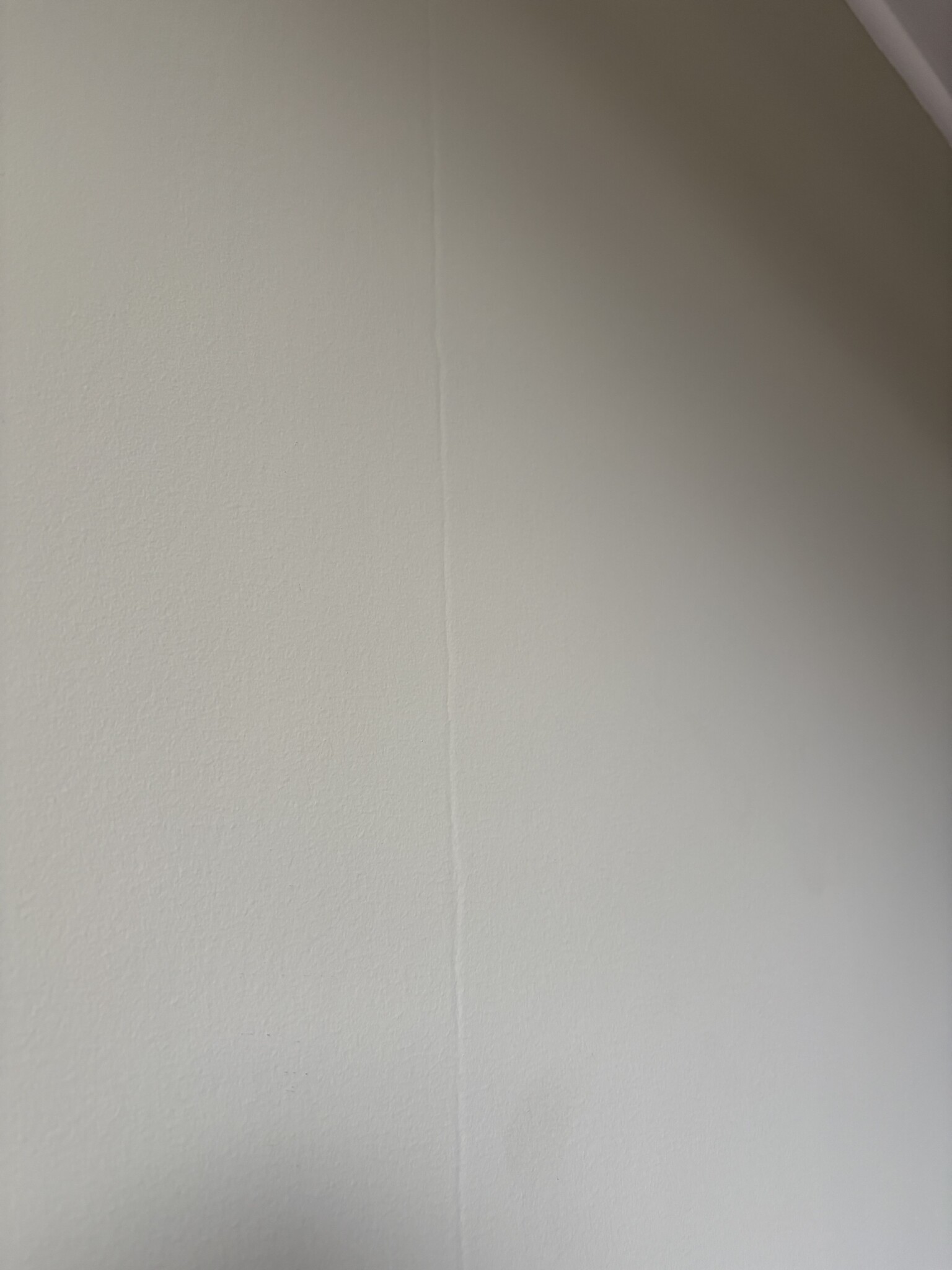

Vi anlitade en målarfirma för att riva tapeter, spackla och måla vårt vardagsrum. När tapeterna var borta såg man att det var tretex/spånskiva bakom. Firman rekommenderade då mikrolit/renoveringsduk för att få ett bättre och stabilare slutresultat, vilket kostade ca 5 800 kr extra efter ROT. Vi accepterade det.
Nu, ungefär en vecka efter att målningen är klar, syns alla skivskarvar tydligt i dagsljus (se bild).
När vi tog upp det med firman sa de först att det berodde på att vi haft kallt i rummet (det stämde inte), och sedan att det ”bara är en risk med tretex och att väggarna rört sig”.
Min känsla är att skarvarna inte armerats med remsa innan spackling, vilket väl är standard på skivmaterial just för att undvika att skarvarna syns igenom efteråt.
Vad är rimligt att förvänta sig här?
Är detta normalt på tretex, eller handlar det om bristande förarbete?
Och är det rimligt att kräva att firman åtgärdar det utan extra kostnad?
  • Målade väggar med synliga skarvar i dagsljus efter tapetborttagning och spackling, eventuellt på grund av bristande förarbete.
Träfiberskivor rör sig till skillnad från gips, så man ska nog räkna med synliga skarvar. Glasfibertapeten var ett försök men tydligen inte tillräckligt stabil för att dölja skarvarna. En mönstrad tapet döljer bättre än en enfärgad målad vägg.
Om firman påstod att de kunde trolla bort skarvarna får de väl göra ett nytt försök.

Det är tydligt att microliten inte är tillräckligt styv för att dölja skarvarna.
Tretex blir aldrig så bra som gips, bara gilla läget.
Det enda som funkar på ren tretex om du inte gipsar om. Är grundmålning med oljefärg, skarvspackling med strait flex kompositremsa och sen spackla och måla.
Microlitväv är inte gjord för att armera skarver. Den är till för att förstärka hela väggen mot stötskador. Det är handhavande fel av firman. /Målarn

Tack för input, det är detta vi har landat i också och har hållit inne med en del av betalningen. Firman ser inget fel från deras sida utan skyller bara på husets rörelser eller att det skulle varit kallt i rummet i några dagar. Vi får se vart det landar, men tycker vi har ett bra case.
dock finns det ju alltid en risk med gamla hus. Man kan få acceptera att ibland har man otur och det kommer alltid röra på sig. Förr hade man inte samma standard på att bygga.
Men målarn borde ändå göra ett försök att snygga till det där.
Här ser det ju ut som att skarvarna är insjunkna. Inte med sprickbildning. Så det ser alltså ut som om de hoppat över sista spacklingen.

Absolut, köper att det är lite lurigt. Men när alla skarvar i rummet framträder efter några dagar kanske man inte gjort så bra förarbete…
Är rätt åtgärd att skära upp i skarvarna och remsa enligt din beskrivning?

Som en annan skrev här så ser det ju faktiskt ut som skarverna har sjunkit. Det kan ju bero på ogynnsamma torktider och när spacklet har torkat färdigt efter någon dag så sätter det sig. Då är det bara att fylla upp skarven på nytt. Alltid svårt att bedöma från en bild 🤣
