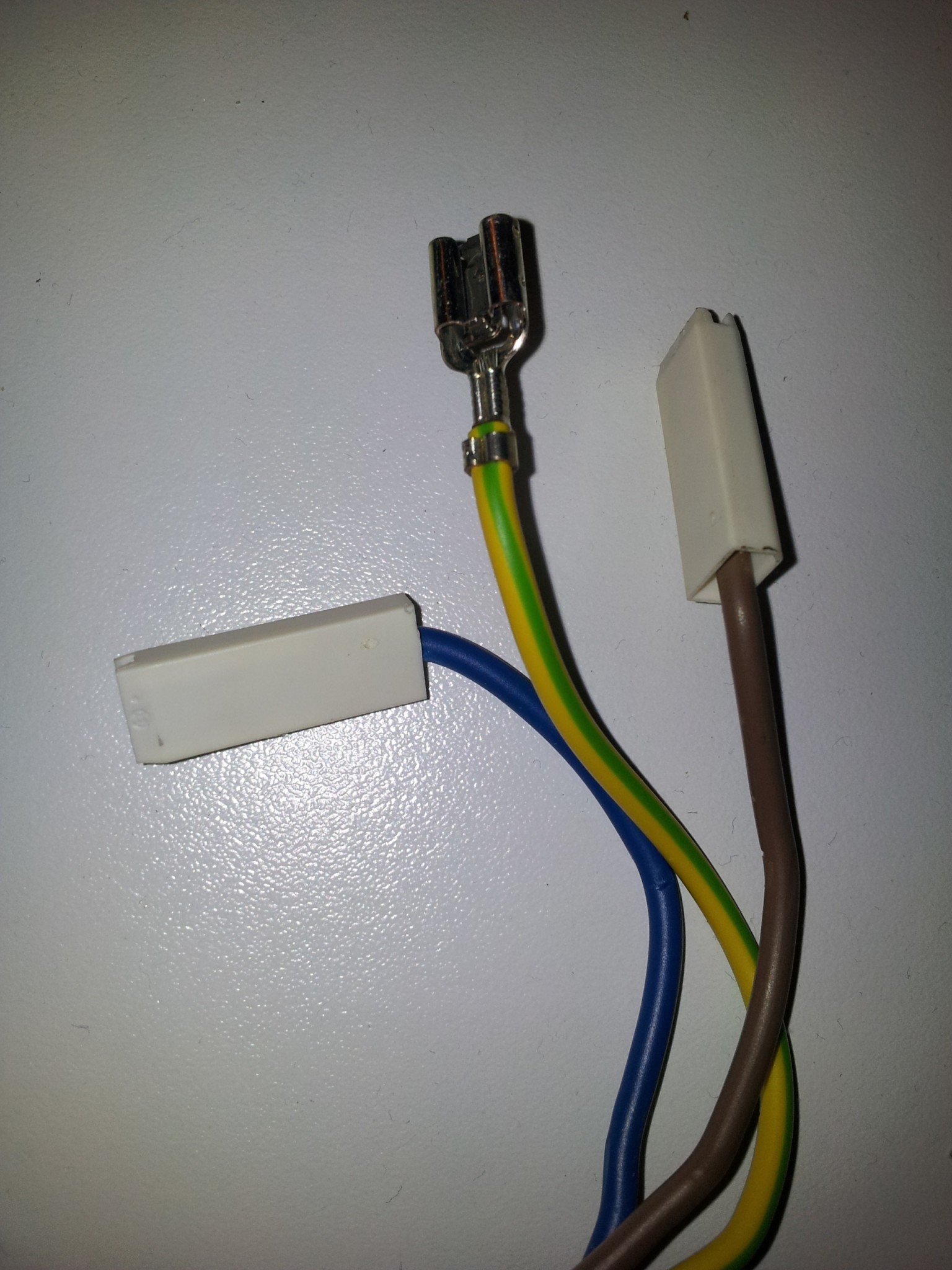

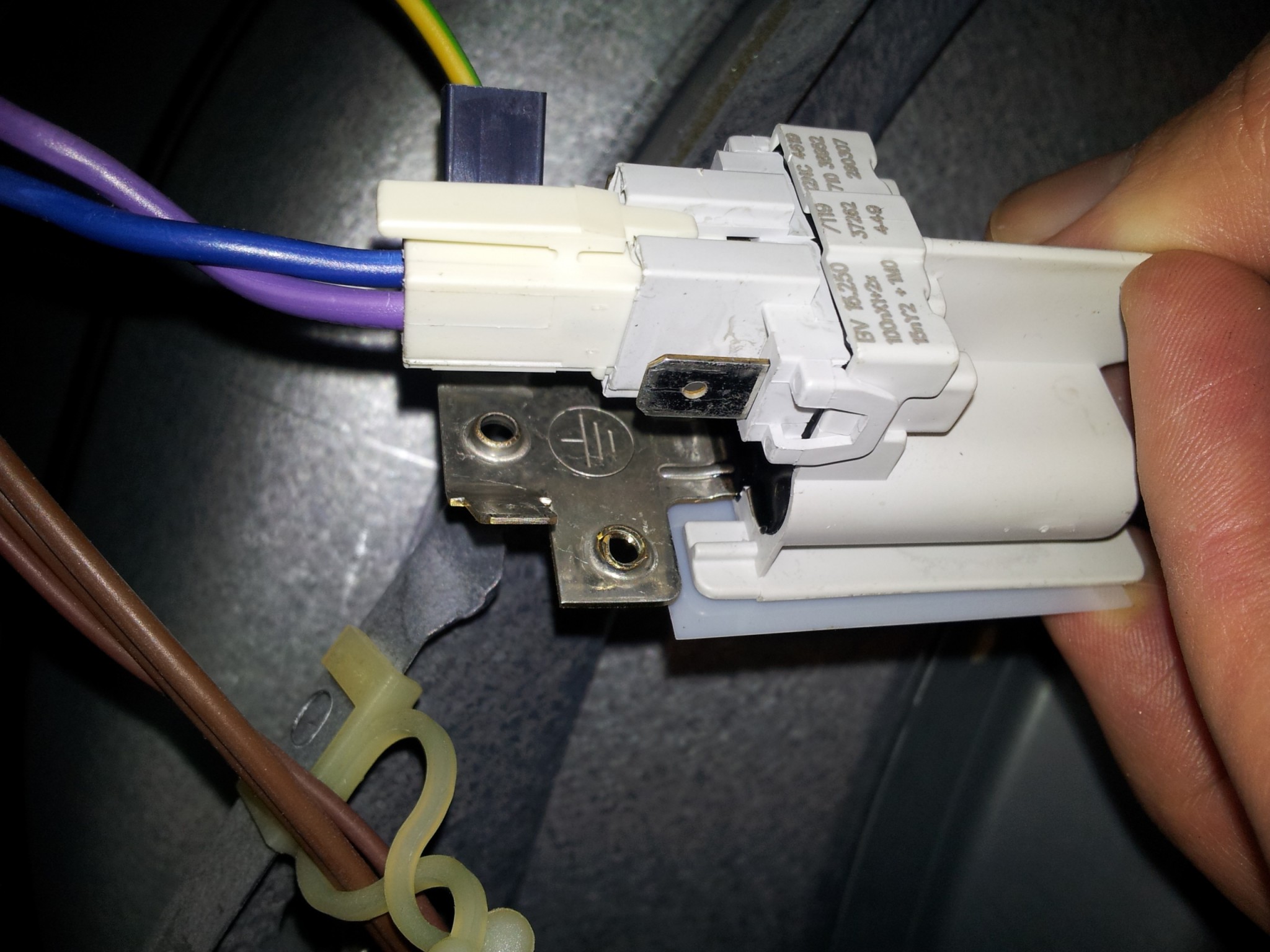

Wago 222 inne i maskinen, stripa upp skarven så att den inte ligger mot något rörligt i maskinen, dra inte buntbanden så hårt att ledarisolering kan skadas dock. Och se till att ledare inte ligger mot metall någonstans.
Rekommenderas någon speciell sorts kabel för detta?
-Jag måste byta min mot en längre jag med, men är lite osäker på kabelsorter.. Eller finns det längre kablar av rätt sort med förmonterad stickpropp att köpa nån stans?

Tog just av mitt bakstycke och jag har specialkontakter jag med. Borde finnas längre kablar att köpa som reservdel, tycker jag?
Vill helst inte skarva kabeln nån som vet vart man kan köpa kontakt/längre kabel till Whirlpool torktumlare?
Eller annan lösning?

Plastkabel som RKK eller gummi som H05RN. Du får leta efter sladdställ. Svårt att ge rekommendationer på "längre" kabel, 2m, 3m, 5m, 10m? Det går alltid att tillverka en kabel också, eller klippa ett skarvsladdställ som finns i "längre" längder. Hur ser dina specialkontakter ut?
Har just tagit bort allt helt och tittat närmare på det (kikade in förut, medan allt satt ihop bara) "Specialkontakterna" är egentligen flatstiftskontakter:
Så det borde väl gå att bara klämma på vanliga flatstiftshylsor som denna [Länk]?
Kabeln behöver vara ca. 2,5 meter. Kollade lite snabbt och hittade denna på Biltema. Egentligen en aningens kort, men det kanske kan gå. Dock är den bara 1,0mm² vilket väl är för klent för TT?

Här är den som jag visade bild på tidigare:
http://www.clasohlson.com/se/Anslutningssladd/Pr321113000
1,5 mm2, 3 meters längd.
