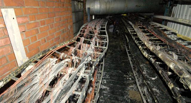

Hmmm förstår inte vad du menar med dålig skarv? de vart ju bara liiiiite varmgångBo.Siltberg skrev:
