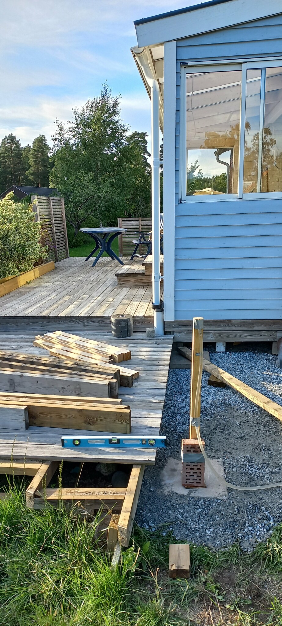

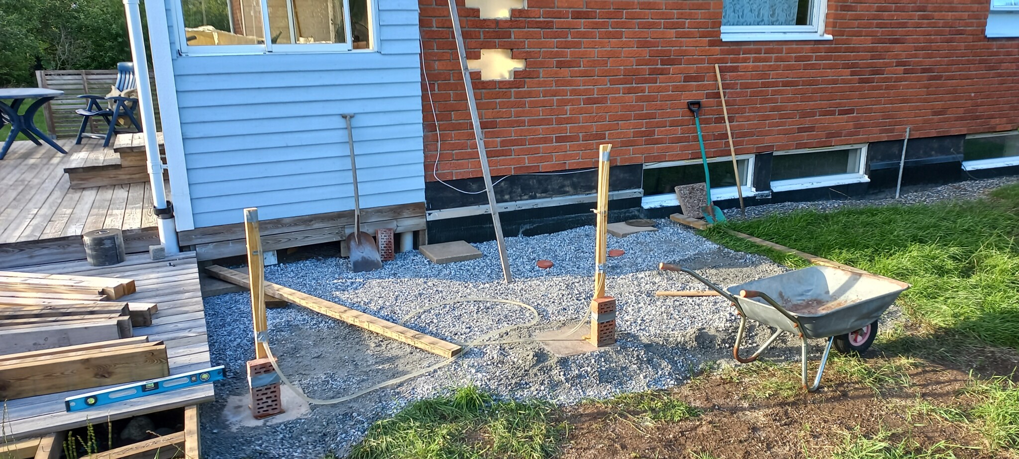

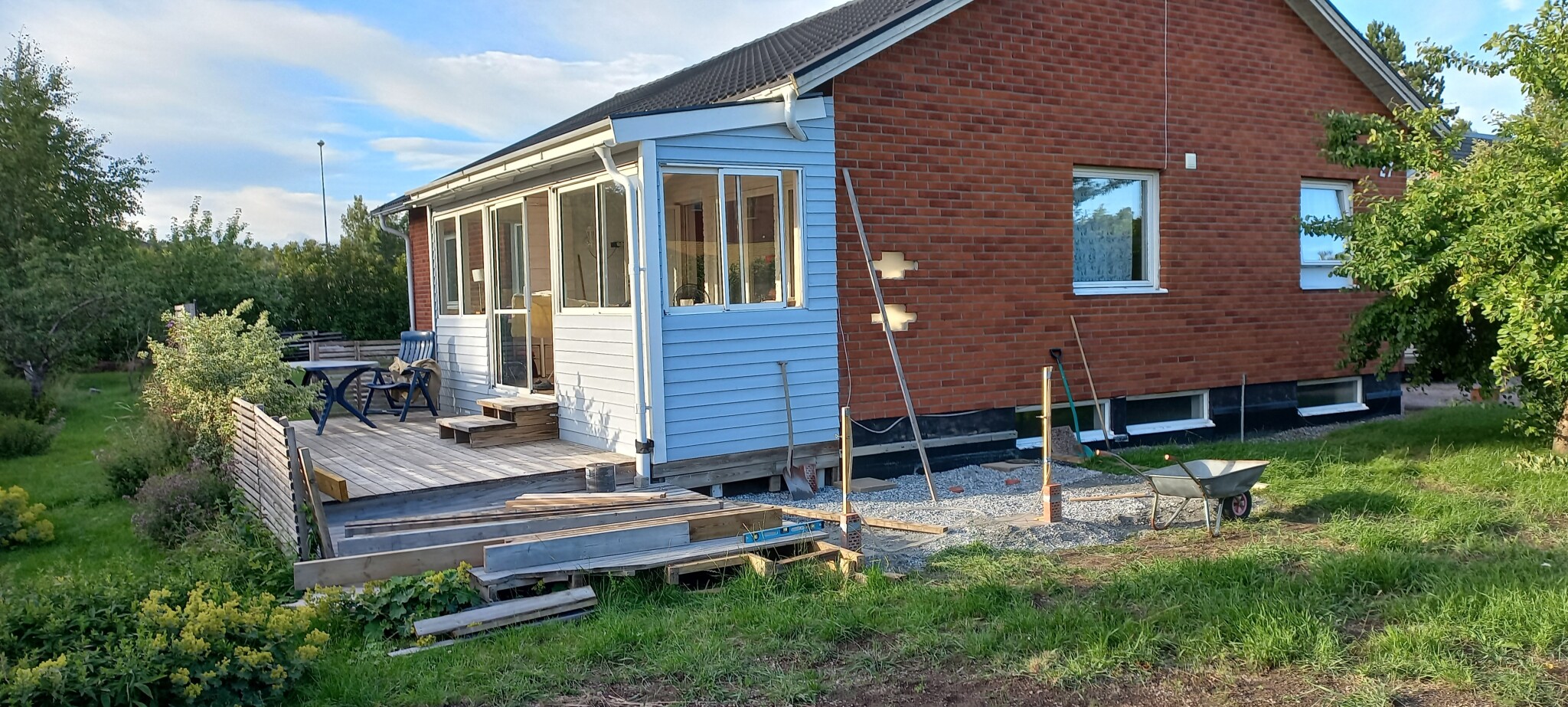

Ska lägga tillbaka trädäck på kortsidan av huset och det ska då sitta ihop med ett annat trädäck som redan finns, se bilder. Det fanns ett trädäck där på kortsidan innan som var lägre men var tvungen att ta bort det för grävning av nytt avlopp. Så nu ska det alltså byggas dit igen... men jag vill ha det i samma höjd och funderar, hur skarvar man snyggast ihop två trädäck? Tacksam för tips!
Nåt som troligtvis kommer att hända är att det nya däcket kommer att sjunka lite medans det gamla däcket som har legat där i ca 10 år inte rör sig mer... tror jag ;0)

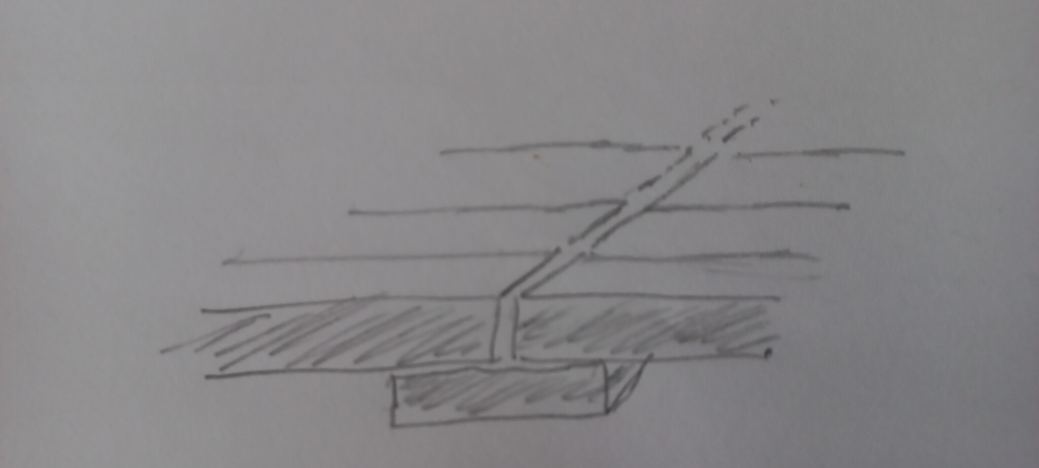

Det enda jag kan komma på är att lägga en bräda platt på undersidan och skruva ihop ändarna på bägge trädäcken, men det blir ju inte så snyggt.

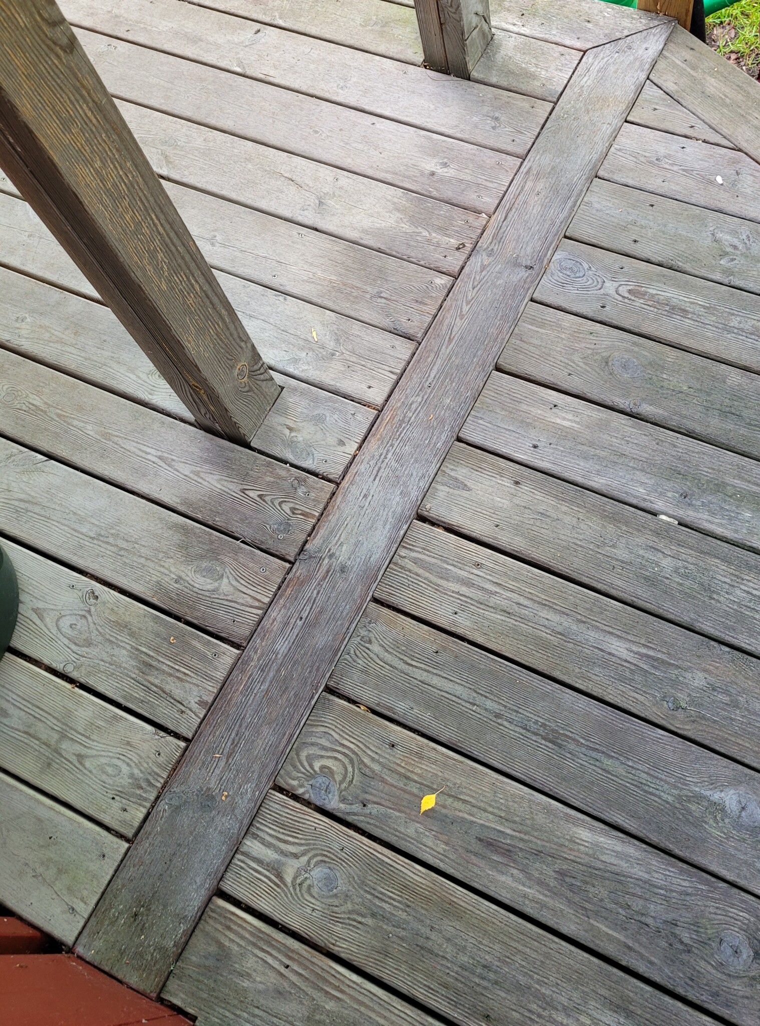

Skarv mellan två trädäck byggda vid olika tidpunkt där äldsta frisen blir en skiljebräda.
