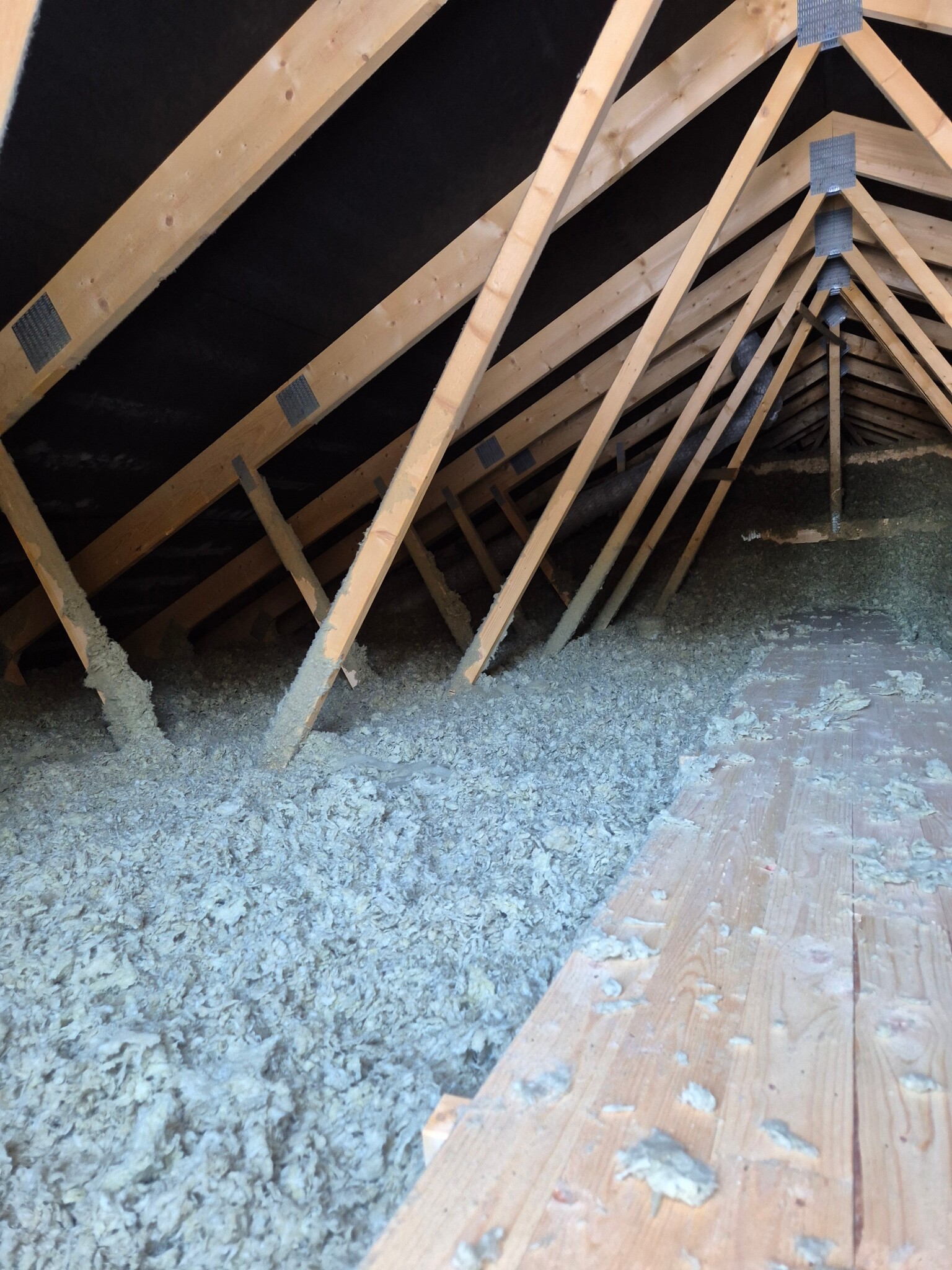

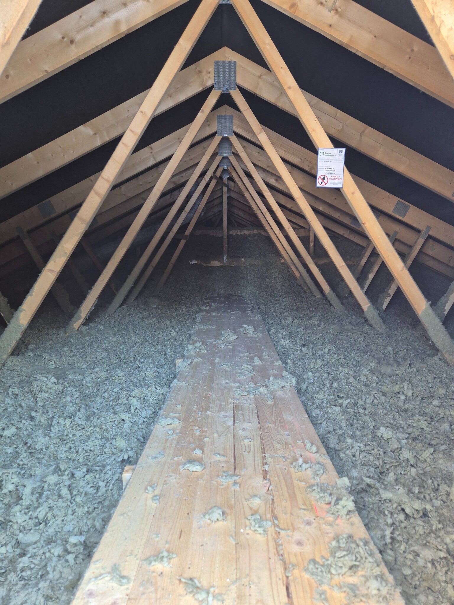

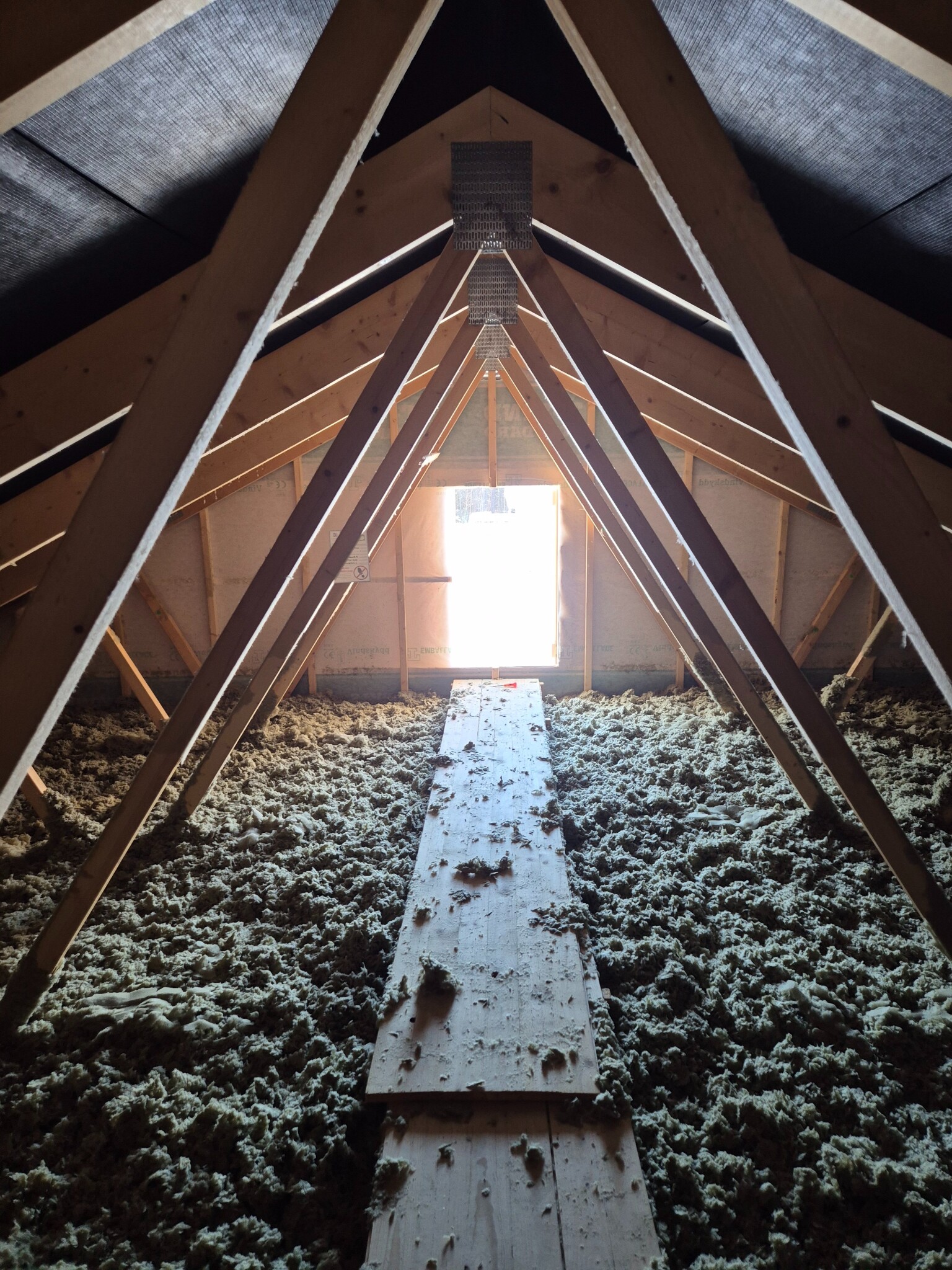

Bor i en enplansvilla och behöver mer boa. En ide är ett attefallshus, en annan ide är att göra rum på vind.
Det verkar som så att om detta är möjligt på vind finns två alternativ. Med bygglov eller utan.
Någon trappa från insidan behövs och ett fönster där dagens lucka på fasad är.
Sovloft. Antingen gör man ett sovloft bara. Undviker ändring i takets konstruktion, duckar bygglov som jag förstår det. Typ väggar som går från mitt ovanifrån sen till mark snedd neråt. Inte så mycket yta.
Eller ändrar man takets konstruktion, dvs ändra om takstolarna något, kanske behöver man två grova stolpar i mitten så att man kan ta bort alla (vissa) av reglarna som går neråt snett på varsin sida uppifrån.

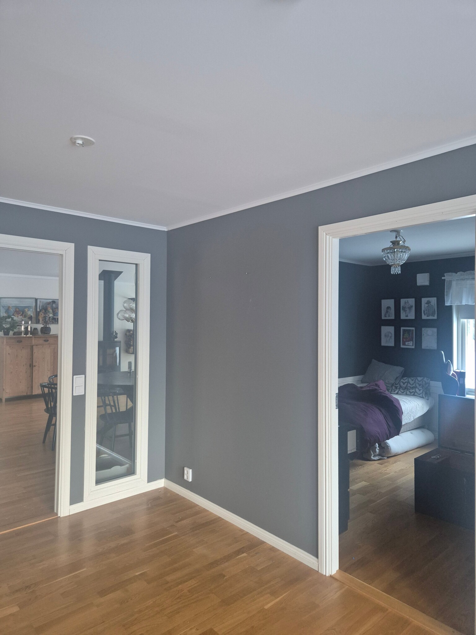

Bilder från insidan - en (ganska så brant) trapp mot vägg upp i taket till vinden.
Har ni några tankar kring detta? ☺️

Om man ändrar från fackverkstakstolar, som fördelar ut vikten av taket på ytterväggarna, till en annan sorts takstolar så kommer en del av takvikten att bjälklagret mellan vinden och våningsplanet under. Det innebär att man behöver en bärande vägg på våningsplanet som går ungefär under taknocken. Det kan alltså dra med sig stora förändringar på våningsplanet också.
Tänk på att takhöjden på vinden blir mycket låg när man har satt dit nödvändig isolering mot taket. Brandsäkerhet för den som sover där uppe behöver man också tänka på.
Jag gissar att det är billigare att bygga en komplementbyggnad (attefallshus).

Utifrån takhöjden du kan få till efter isolering och allt....så finns det nog bara plats för tomtar på loftet 😉 satsa på ett attefallshus enher utbyggnad av huset 👍

Jag föreslår att du gör en attefallstillbyggnad istället, det lär ge mer användbar boyta i huset utan att kostnaderna blir så mycket större.
Tänker att en trapp tar minst 3m2 golvyta på varje våning och kostar åtminstånde 25 000 kr (ofta mer än det dubbla)
