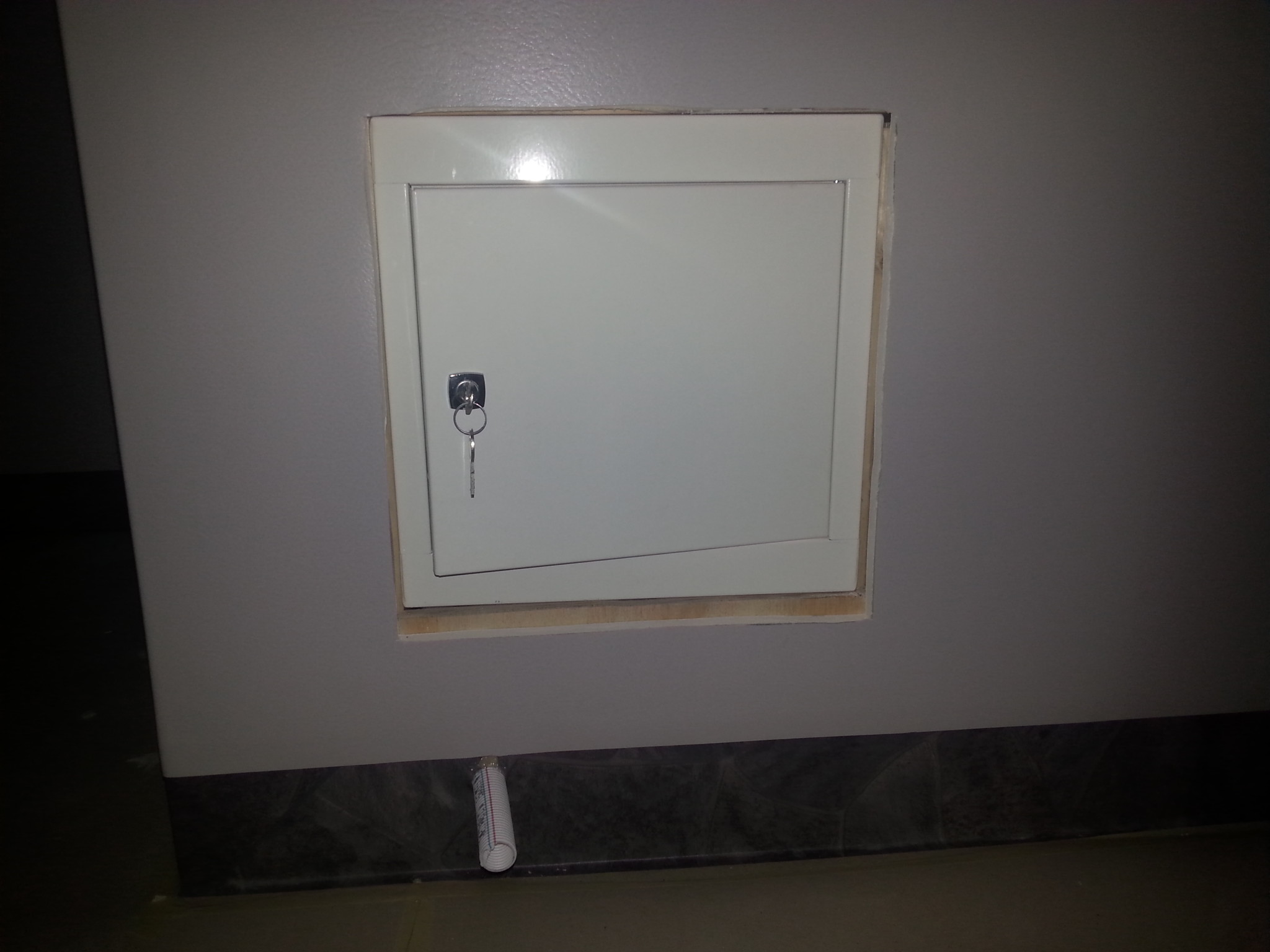

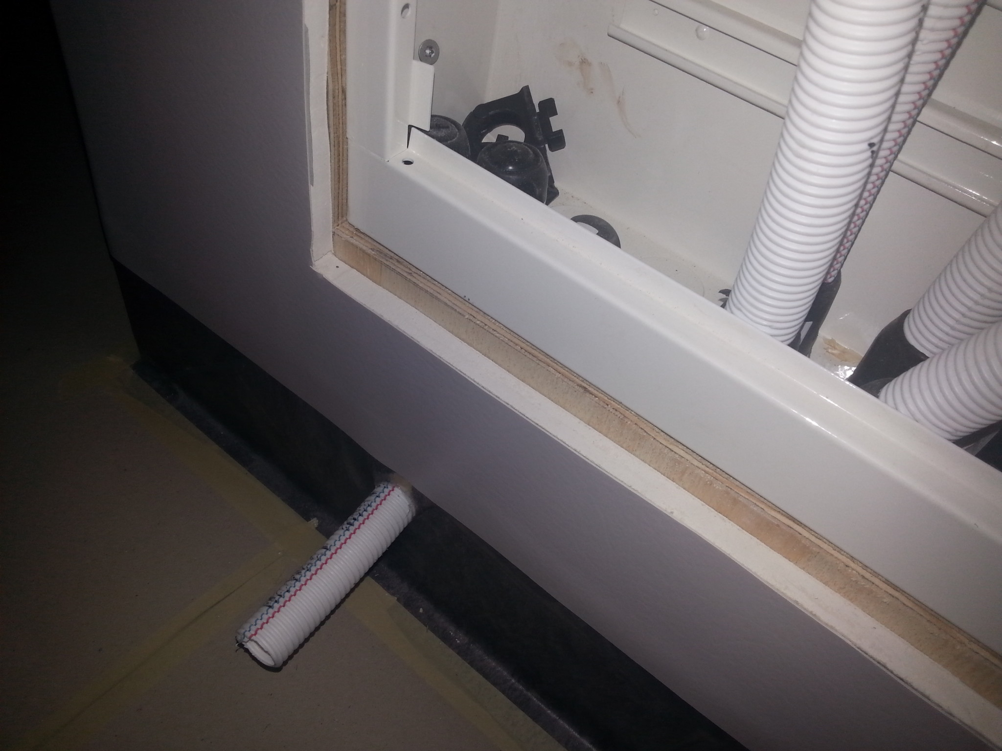

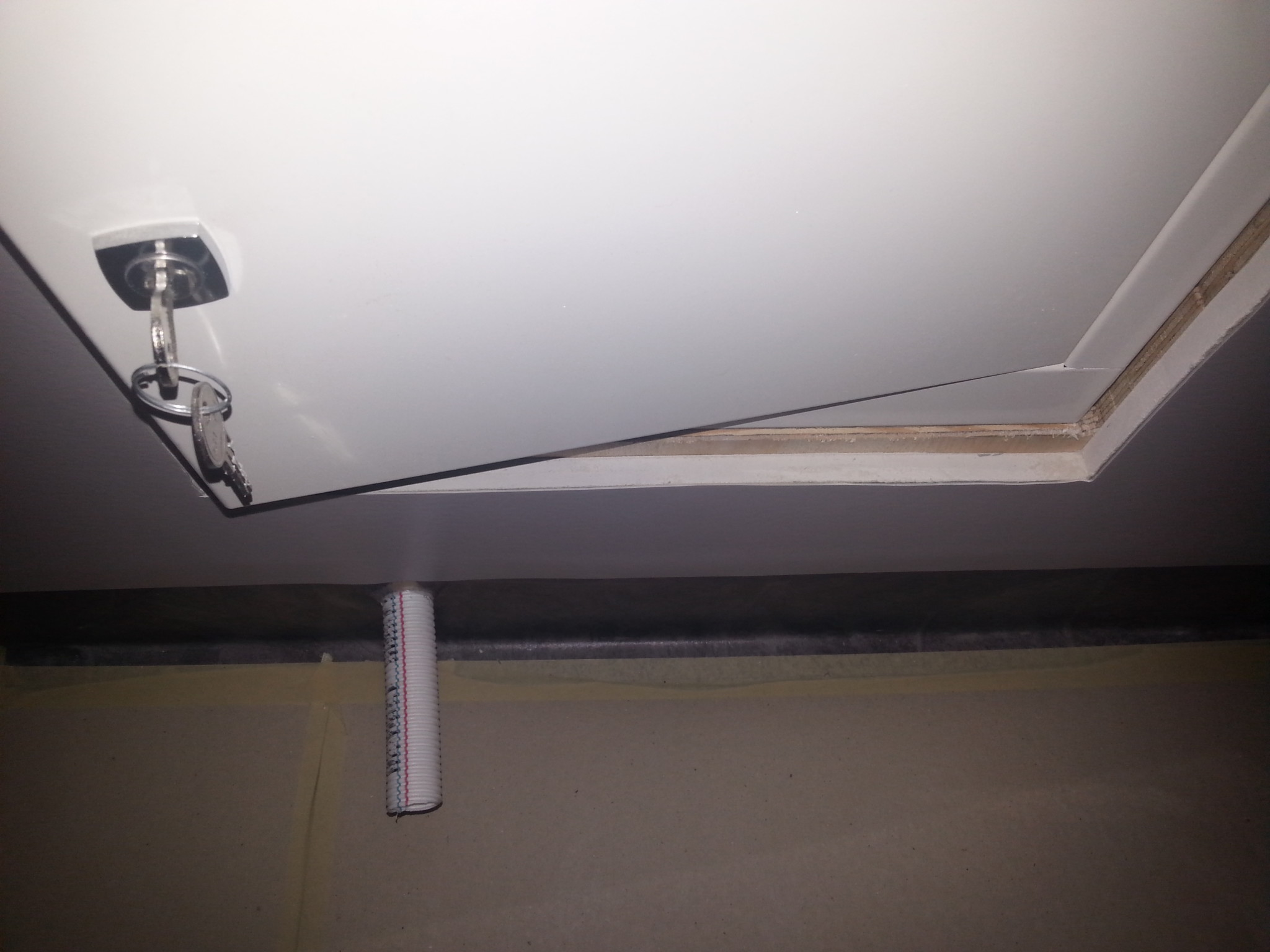

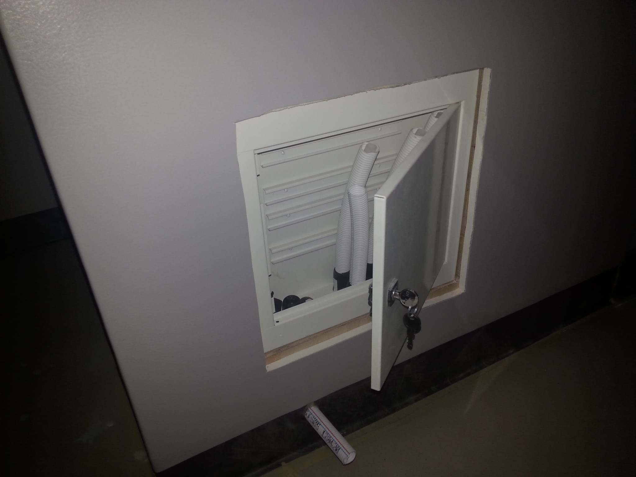

Vi håller på att renovera vårt badrum och hantverkarna monterade igår våtrumsmattan på väggen. Det jag blev lite fundersam till var hur mattan ansluter mot fördelarskåpet. Jag hade tyvärr inte möjlighet att kontrollera detta när hantverkarna var här så jag har inte haft möjlighet att fråga.
Mattan är inte nervikt mot fördelarskåpet utan är skuren kant i kant med våtrumsskivan så jag förstår inte hur det skall bli tätt mellan skåpet och mattan? Har försökt hitta exempel på hur det bör se ut men hittar inga för just våtrumsmatta. Ska prata med byggledaren på måndag men vill försöka skaffa mig lite mer kött på benen innan. Jag trodde att fördelarskåpet skulle monteras i liv med väggen och att mattan limmades mot skåpet.
Våtrumsmatta skuren kant i kant runt fördelarskåp på badrumsvägg.

Brukar se ut så där.. kommer en ram som täcker hålet

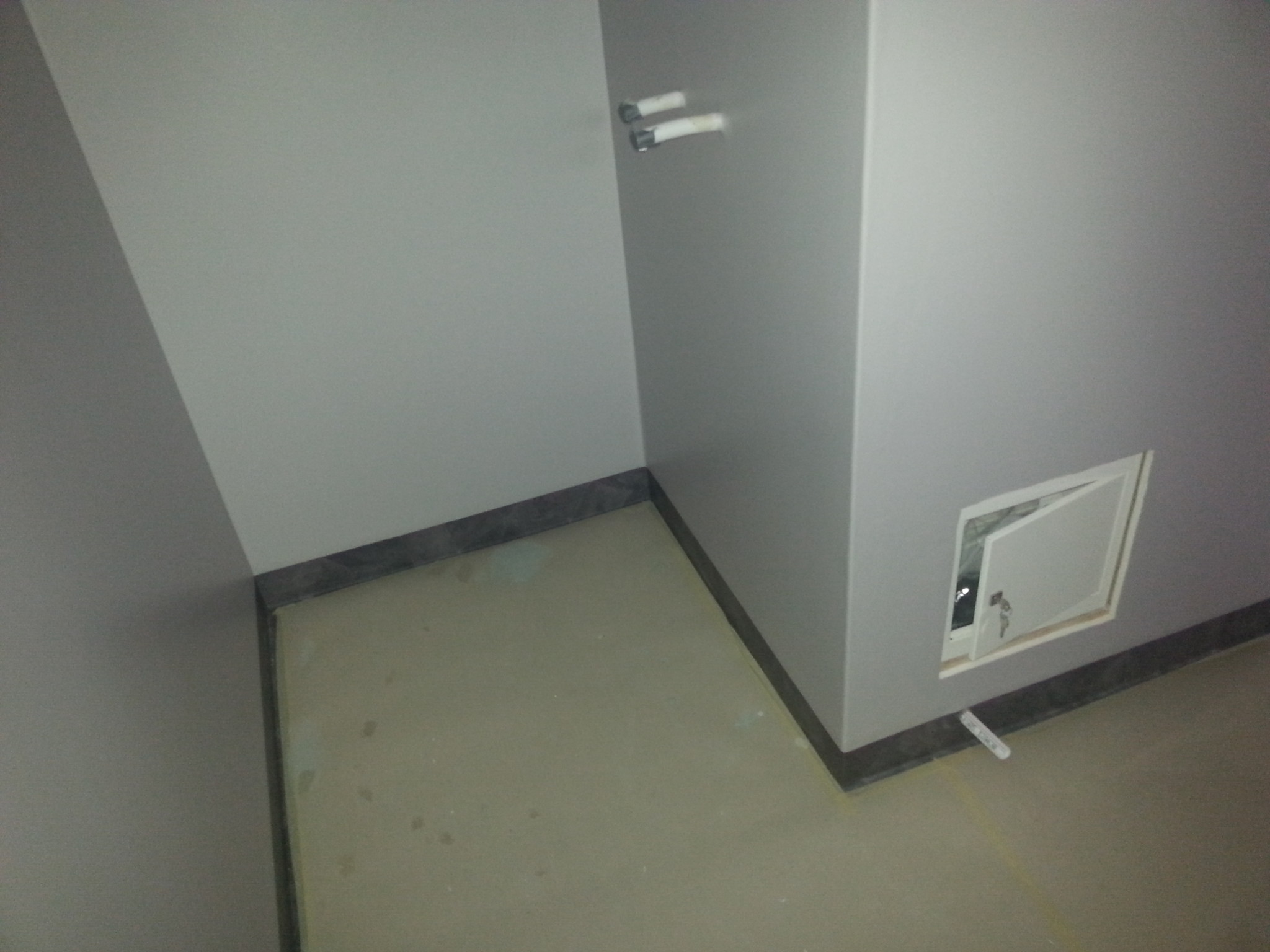

Skåpet lär ju sitta en bit från duschen?
Duschen ska sitta precis runt hörnet vid fördelarskåpet.
Hörn av ett rum med installatörsutrymme för vatten och avlopp vid väggen, plats för dusch markerad.
Helt normalt, att vika in mot skåpet är förmycke pill och nog inte värt besväret.
