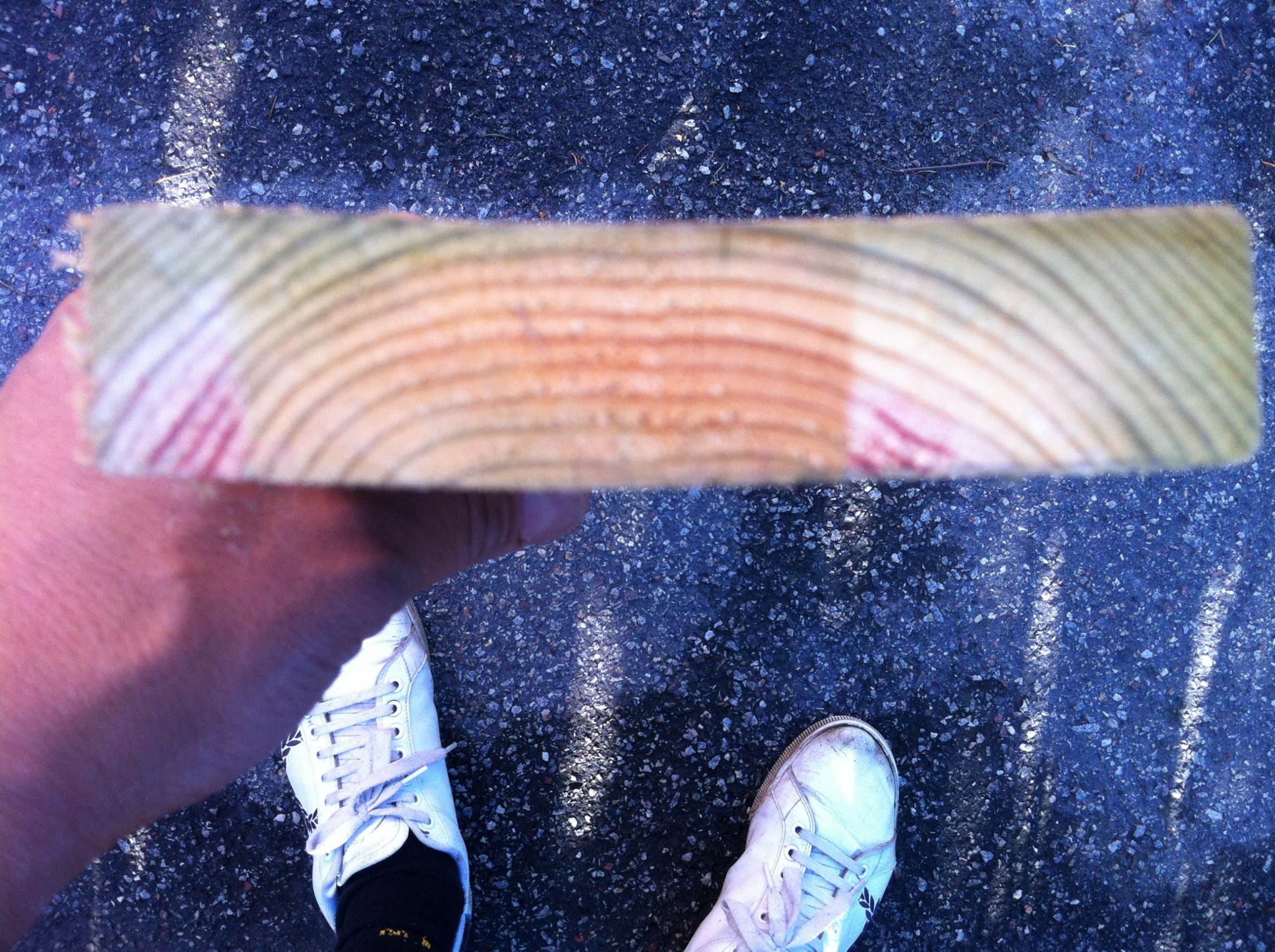

Hur skall trallen läggas?
Jag la den "fina" sidan upp, då kan man använda merparten av den trall som man köper.
Skall man strikt följa tipsen om glad- eller surgubbe på trallen så får man "kassera" en hel del eftersom trallvirket tyvärr inte tar hänsyn till detta när det får sina "skador". Dessutom verkar det som om trallen inte riktigt följer "reglerna" och buktar sig åt "rätt" håll när det blir blött, dvs lägger man allt som surgubbe så får man några brädor som samlar vatten och det samma gäller för gladgubbeläggning.
Så jag kommer även fortsättningsvis att lägga den fina sidan upp. Om det sedan blir glad- eller surgubbe på årsringarna struntar jag i.......

Jag inser att jag förmodligen tänkt fel vad gäller hur man avgör om plankan är en glad eller vresig jävel. Jag tänkte inför första inlägget att man ser på formen på brädan åt vilket håll den buktar och lägger den med mungiporna ner så vattnet kan rinna av. Nu inser jag dels att plankan inte alltid har antagit sin slutgiltiga form när man lägger den och dels att alla andra utom jag tänker på årsringarna istället.
Nåja, jag böjer ner huvudet i skam och lovar att hädanefter alltid se på årsringarna och lägga bara sura gubbar! Eller var det glada gubbar....? Fan......
En fråga: Vad är det rent fysiskt som gör att brädorna böjer sig? I min egen just nu överhettade hjärna så har det antagligen att göra med mängden fukt i trät. Då tänker jag att om trät suger åt sig fukt så borde fibrerna svälla och de gör då det på bredden. Detta borde då göra att där årsringen så att säga är "längst/bredast" (tänker nu i snittytan) så borde den svälla mest. Dvs om man tänker sur gubbe så sväller undersidan lite för där har årsringarna kortast böj och den sväller mest på ovansidan för där har årsingarna längst böj..... Då borde alltså brädan böja sig i samma form som årsingarna....?
Fast å andra sidan så är ju kanske virket ofta fuktigt från impregneringen när man köper det och då är det ju snarare så att det torkar efter man har lagt det och då blir det ju tvärtom......?
Är det kanske så att det det inte spelar någon roll hur fan man lägger det för det kommer ändå ändra form beroende på fuktigheten i omgivningen?

Min tumregel är att årsringarna alltid försöker räta ut sig när virket torkar. Dvs med kärnsidan upp (glad gubbe) så kommer mitten på brädan röra sig upp och sidorna ner. Detta är vad jag lärt mig för golvvirke. Fast de flesta här verkar ju vara inne på att det är sura gubbar som gäller - vilket ju borde ge motsatt effekt. Eller blandar vi ihop årsringar och brädform nu.
Det där med varför är ju en värre fråga...
. Trodde att det var så att de yttre årsringarna torkar och drar ihop sig mer än de inre - därav får man en "uträtningseffekt"...
Nu är jag bara en glad amatör men jag har forskat ganska mycket i ämnet. Konsensus är att trallvirket skall läggas med årsringarna som en glad gubbe. Dock är forumets trallgud Estwing av en annan åsikt.
Undantaget från regeln om glad gubbe är trallbrädor som kapats i stammens centrum. Kärnvirket skall nämligen inte vara uppåt, utan dessa brädor skall läggas "uppochner". Det missade jag när jag la min trall.
I övrigt rekommenderar jag Estwings trall-guide här på forumet (utom det där med årsringarna då).

Ett annat problem är om man ska lägga med glipa eller inte. Själv lade jag ett par stumpar i en hink med vatten ett par dygn. Sen mätte jag dem med skjutmått och märkte upp reglarna med det måttet. Det funkade okej. Brädorna sväller aldrig riktigt ihop i blötväder och springorna blir aldrig enorma.

Jag lade vår trall med sura gubbar och jag kan väl bara konstatera att några brädor har ett eget liv och har fått dalen i mitten medans de flesta fortfarande är högre i mitten. Funderar helt sonika på att vända de brädor som har blivit tvärtom så är ju problemet löst. Vet inte om mitt svar hjälper men jag tror inte att det finns någon regel som är 100%-ig helt enkelt.
