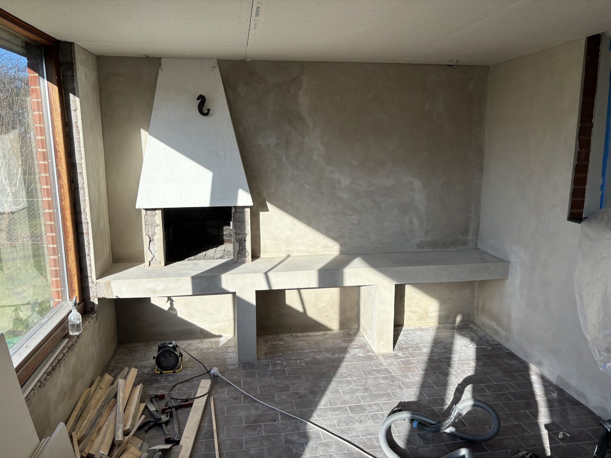

Dr Benz Dr Benz skrev:
Ok jag är med.
Men menar du att det bör vara en nästintill homogen (färgmässigt) yta för att det skall vara ok?
En putsad yta blir aldrig homogen i färgen, utan man får en viss flammighet & kan se dom "olika" fälten.
Har du 12-15 grader & ventilation så härdar 15 mm puts oftast på 1-2 veckor.
Puts härdar inifrån och ut, så en fläkt längs väggen ger bäst funktion, då fukten lämnar putsen vid ytskiktet..
Golvhörn brukar torka långsammast pga att luften inte cirkulerar mycket där, så kör fläkten lite extra i golvhörnen.

Toppen. Som jag misstänkte. Har kanske med vattenblandningen också att göra.
Bra då blir det måla i nästa vecka som gäller.

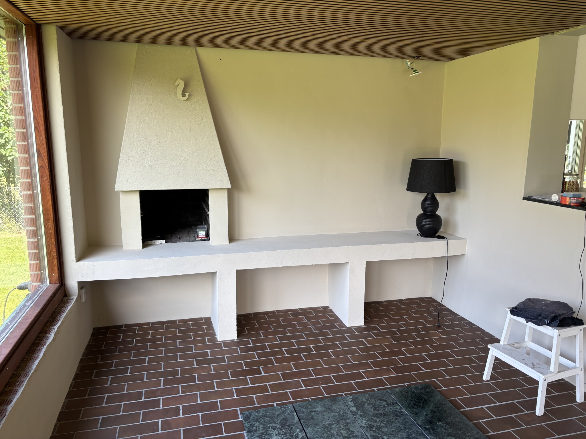

Visst använder man primer innan färg?
Nej någon "specefik" primer använder aldrig jag, & b & c bruk kan du köra första svängen med något utblandad silikatfärg om man vill att det ska tränga in nån mm till.
Lägg på rikligt med färg bägge ggr när du rollar, så putsen ges chans att "suga" ordentligt.

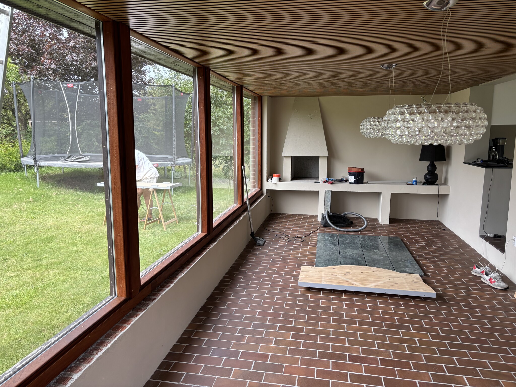

  • Renovering av rum med vit öppen spis och betonghylla, golv av grå plattor. Verktyg och virke syns i hörnet. Förberett för målning.
  • Renoveringsprojekt pågår i ett rum med stora fönster, verktyg och arbetslampor synliga. Väggarna är omålade redo för nästa steg.

Efter vinterkräksjuka och sportlov är vi på det igen. Första varvet gjort med primer (vattenglas). Sjukt svårt att tejpa och skydda så att den inte smiter under kanterna då den är som vatten..
Frågan som uppstår då är om det hade hjälpt att måla ett varv extra på själva bänken för att göra det mer motståndskraftigt mot ev spill och fläckar?
Annars kör jag på med första lagret färg imorgon och blir det fläckar framöver får vi ta det då.
Vi vill undvika att bänken blir lite mer blank som det blir om man använder vanlig väggfärg.

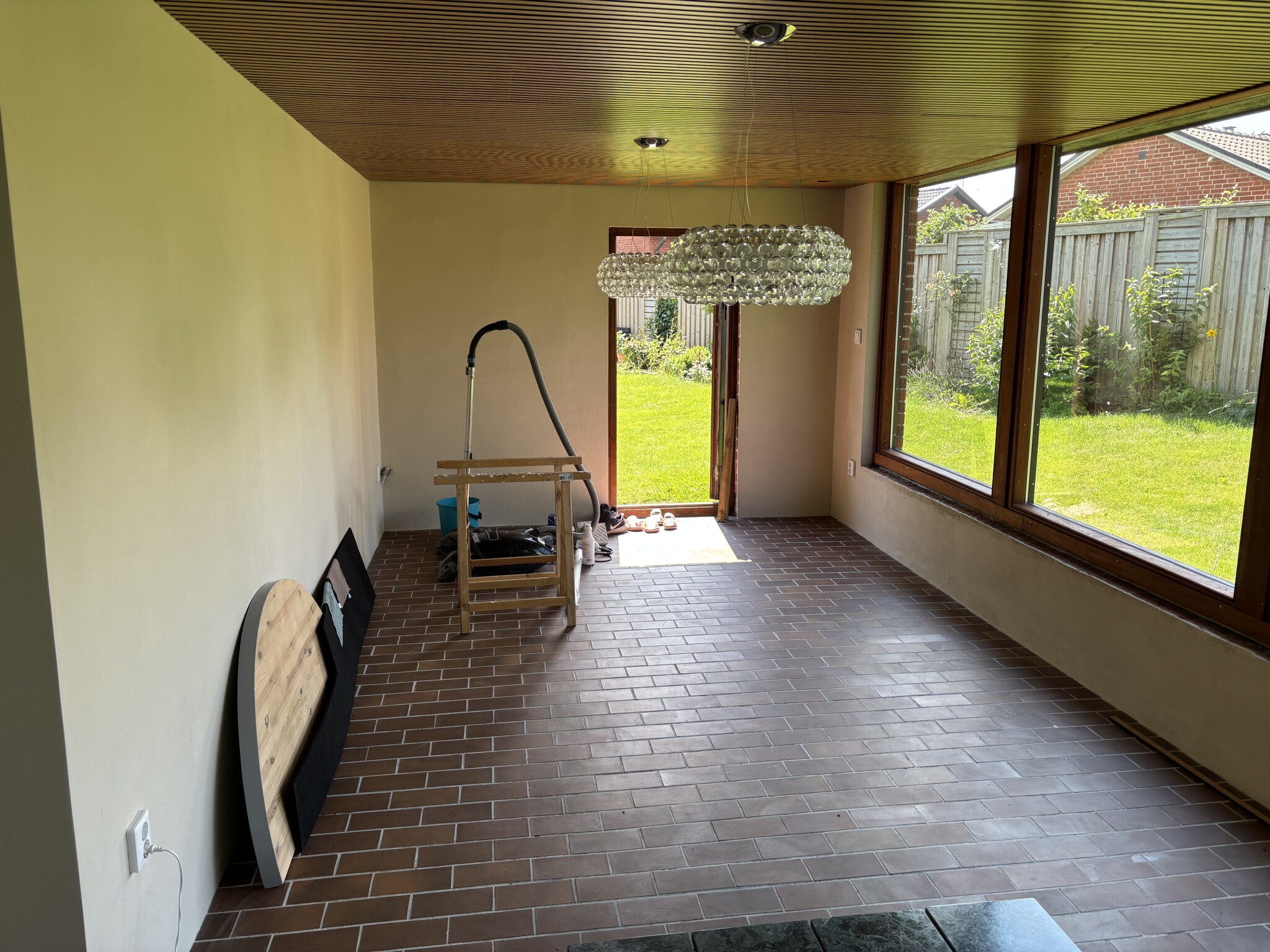

Nu börjar det ge med sig. Kom lite saker emellan med trall osv…
Har fått slipat bänkskivorna och polerat dem.
Satt upp akustikpanel.
Fått ordning på elen och lamporna och lite annat smått.
Slipat och oljat fönster.
Idag har jag målat på putsen inuti spisen och runt dörren pga ändrade planer.
Man börjar se ljuset…. Puh…
Bänken blir snabbt smutsig och väggarna tyvärr lite känsliga. Så allt skall få ett varv med färg till. Sen blir det nog vax på själva bänken för att skydda. Sen får det bli som det blir.
  • Rum med putsad öppen spis, vit trähylla med svart lampa, brunt klinkergolv, och ett fönster som vetter mot trädgården.
