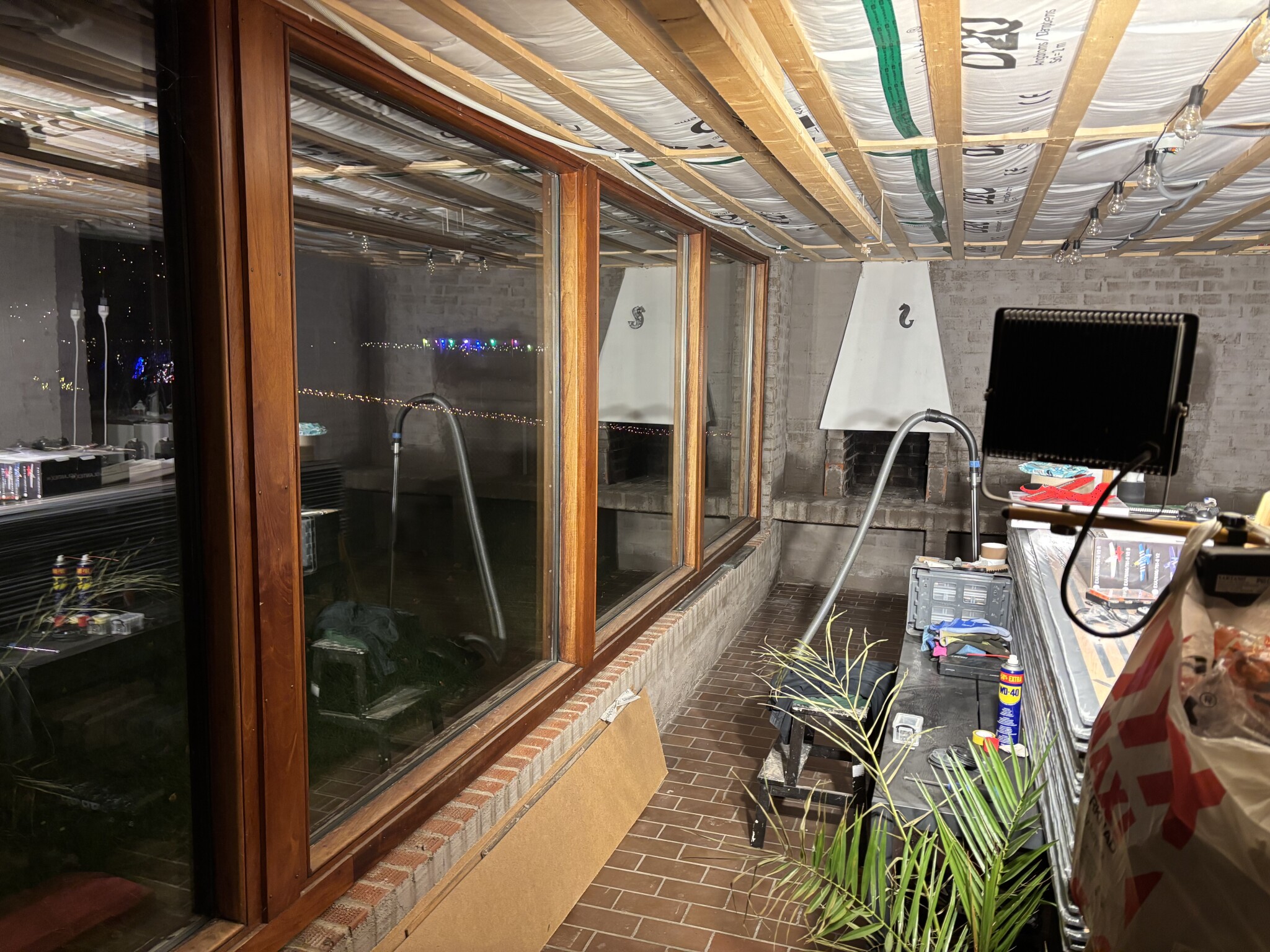

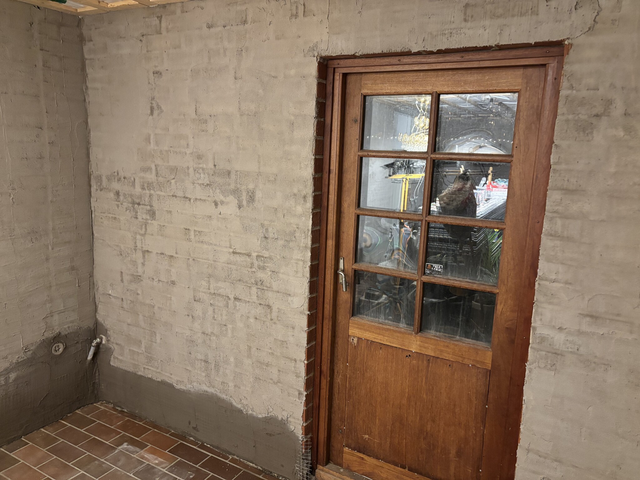

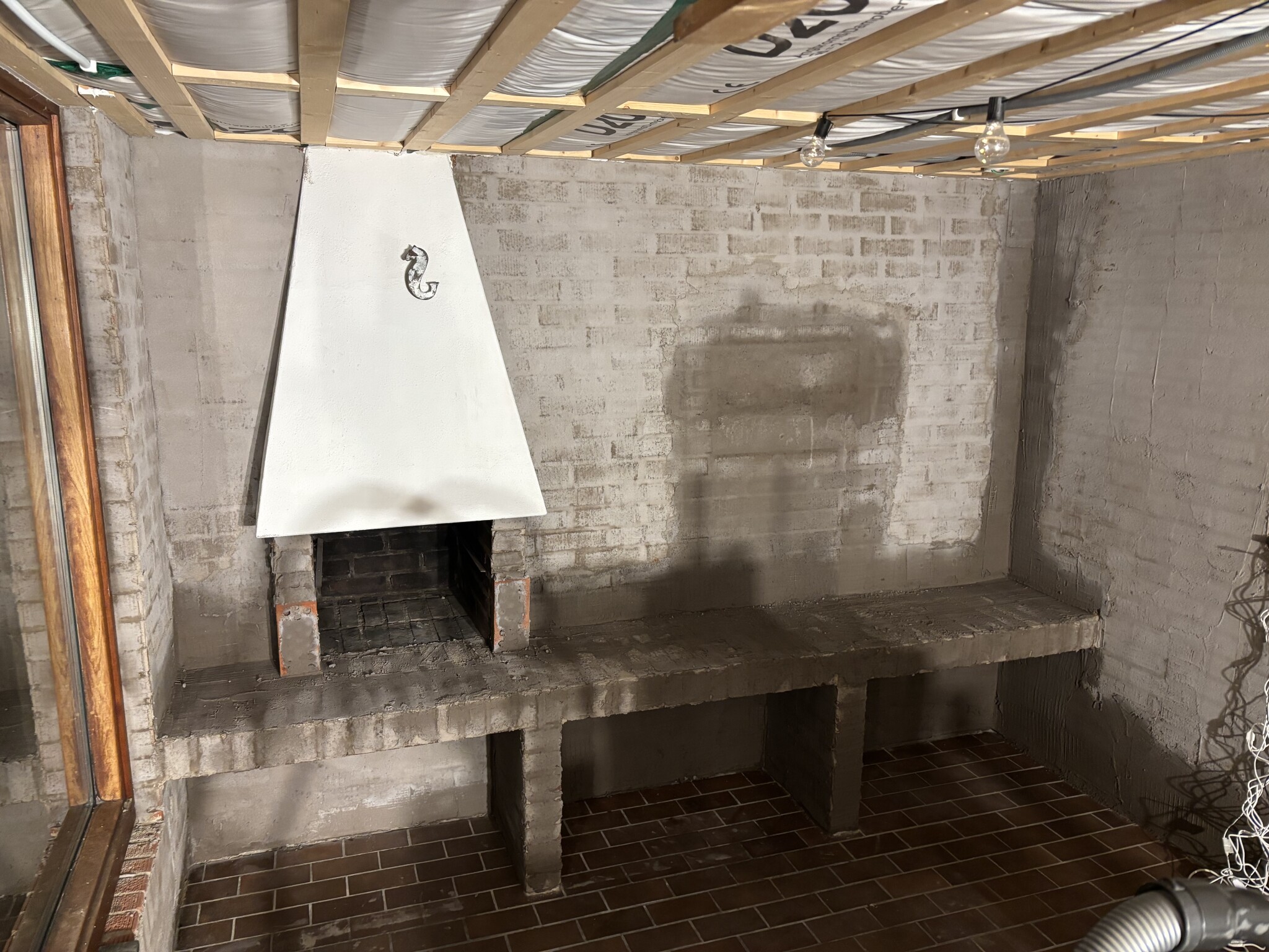

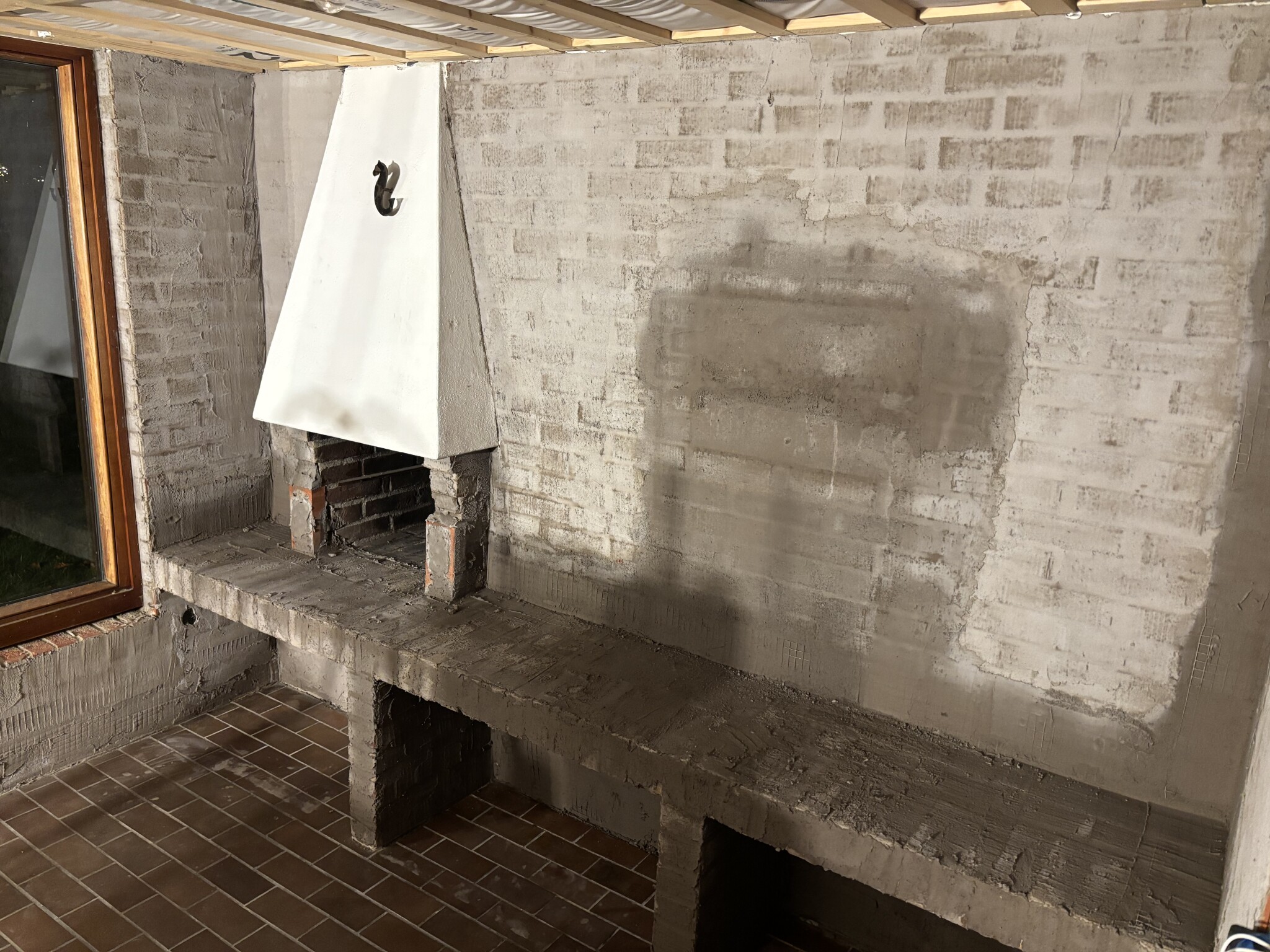

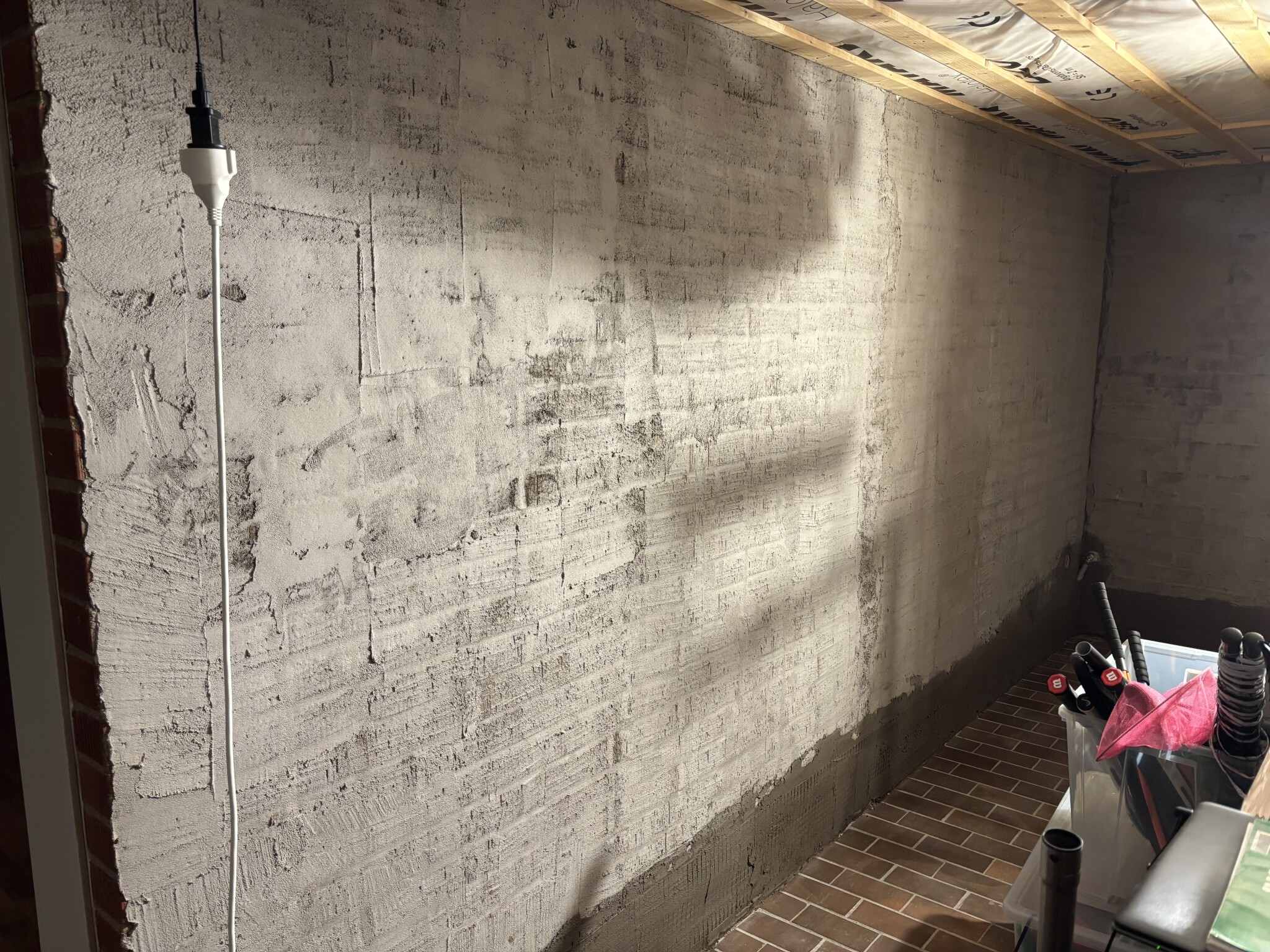

Jag har lagt på grundningsbruk A nu och det börjar bli dags att fundera över putsningen.
Jag har tänkt att jag bara lägger på det då det inte måste vara spikraka väggar. Men inser nu att det kanske inte blir alls bra. Är det att sätta läkt och staka ut det som är överlägset bäst?
Isf får det bli så. Tänkte att det blir extrajobb men det är det kanske värt?

Jag har tänkt använda putsbruk C från Finja.
Har lite sprickor i väggarna längs hörnen. Dom kan mycket väl vara gamla och ha satt sig för längesedan men tänker att C är lite mer förlåtande om det mot förmodan fortfarande rör lite på sig?
