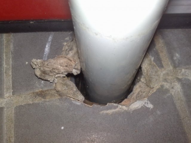

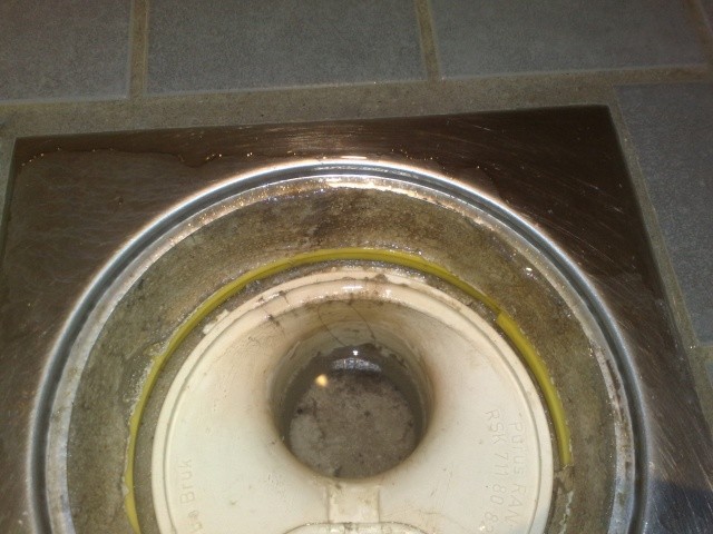

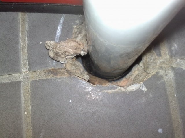

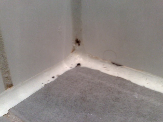

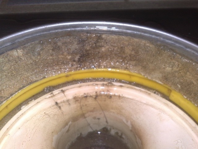

Det står som åtgärd "kontakta fackman", men jag vill gärna fixa till felet själv, problemet är att ni inte bifogade några detaljer. Vad är felet exakt och hur skall det åtgärdas? Jag bifogar bilder från golvbrunnar och silikontätningar.
Det gråa materialet ovanför det gula i den stora golvbrunnen känns som någon sorts cement.

Svårt att se vad han menar med brunnsmanchetten men i vägg/golvvinkel ska det inte vara någon silikon, endast i vägg/väggvinkel om man tvunget vill ha silikon överhuvudtaget.
Och till handfatsavloppet verkar det inte finnas någon tätning alls förutom den totalt meningslösa silikonen som har vittrat bort eller vad det ska likna.

Brunnsmanschett ska väl ändå ligga synlig innanför gula klämringen, kan va att man kletat över fix så man inte kan se den.
Den ska väl INTE synas

Antagligen finns manschetten och ligger bakom fixet de fyllt upp med ner till klämringen och därför syns den inte.
Ska man vara säker på att allt är enligt branschreglerna så är enda sättet att riva och göra om allt...
Brunnsmanschett ska alltid finnas när man renoverar våtrum idag...
Hade jag inte velat totalrenovera rummet hade jag struntat i allting och bara levt med det som det är tills den dagen jag kan göra om det hela... alltså inte lönt att försöka åtgärda felen...
Skulle det visa sig att det saknas manschett så är enda sättet att få dit en sådan att riva upp hela golvet vilket gör att man måste riva väggarna med och då är vi inne på en totalrenovering.
Vad gäller siliconet i golv/väggvinkeln så går det inte att plocka bort det som kan ställa till problem eftersom det sitter nere mellan golv/väggplattorna och ska man skrapa bort det skadar man tätskiktet.
Vaskavloppet ser ju ut som en hel katastrof som inte heller går att göra något åt utan att helrenovera.

Kan ju faktiskt vara så att det hårdfog innerst i golv/väggvinkeln och sen siliconfog ytterst, då är det ju ok fast dåligt gjort.
Men det ser man ju inte om man inte försiktigt skrapar bort siliconet.
Det var ju en snygg genomföring (NOT) för avloppet till handfatet också?
