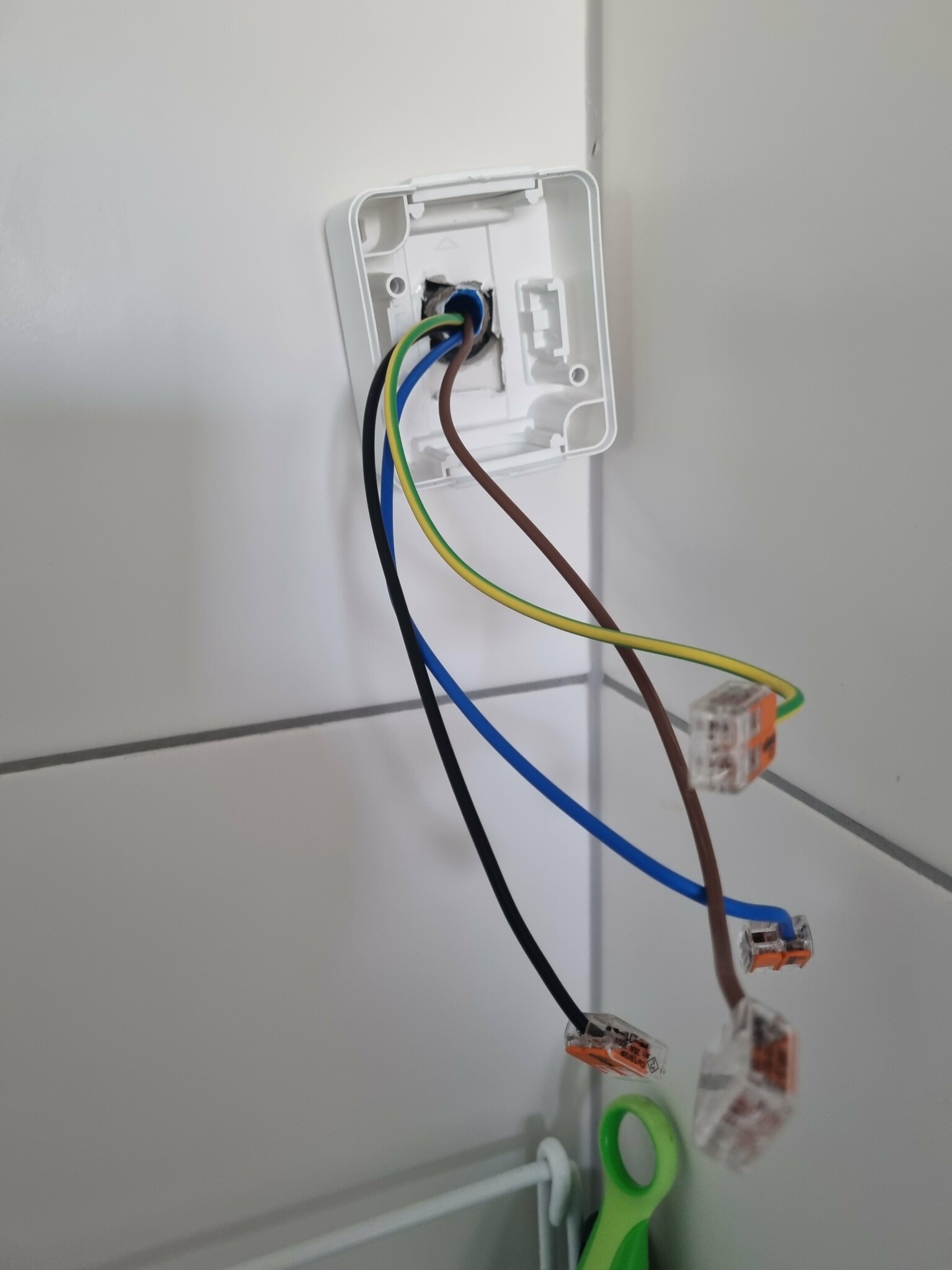

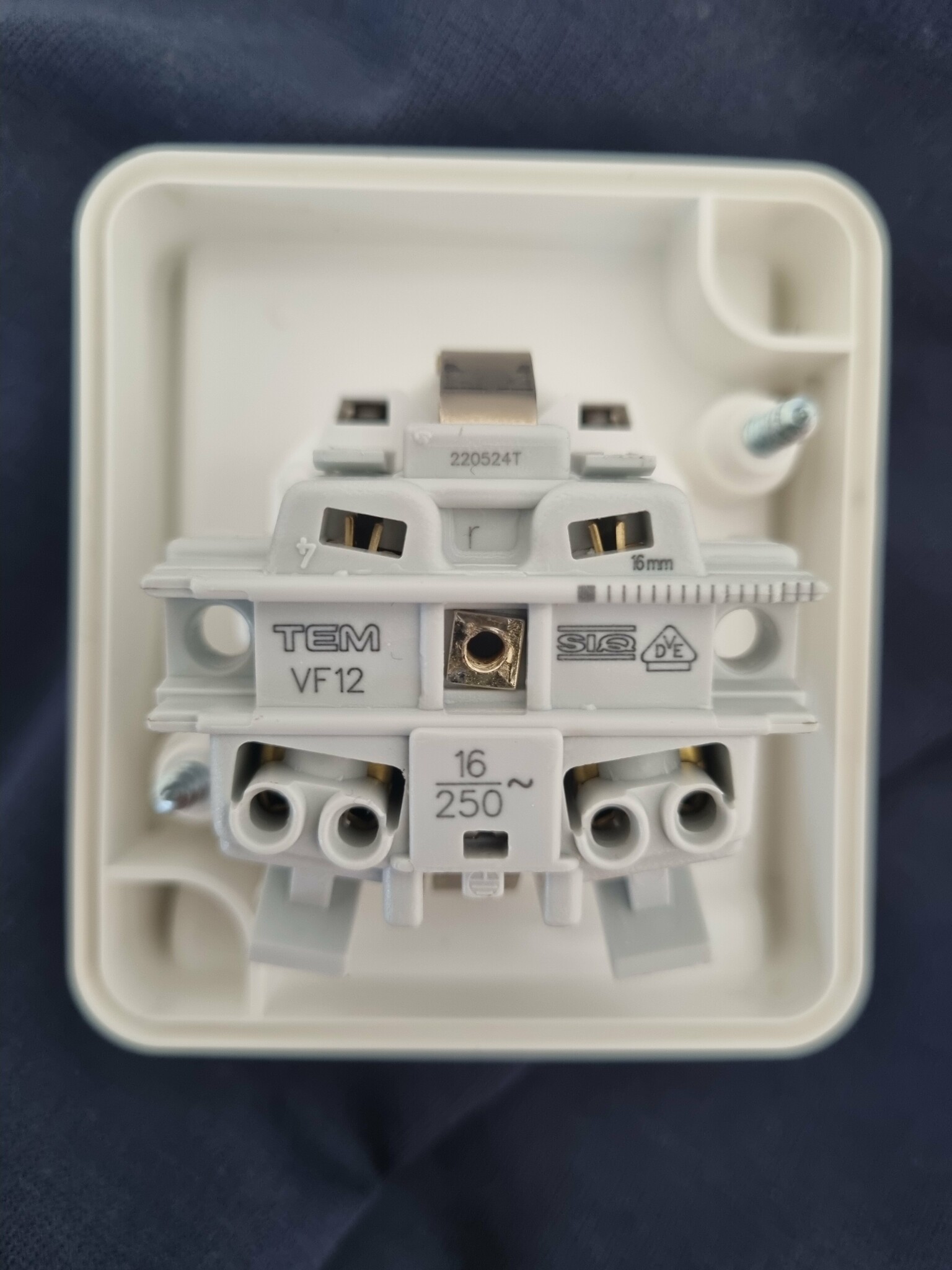

Vad skall sitta var?
Jag vill bara få bort sladdarna. Befinner sig i ett badrum. Långt från vatten.
Jorden är ända jag förstår.
Sedan undrar jag om svart och brun (ledare) kan kopplas på samma sida och neutral på andra sidan?

Vad är det ämnat till från början?
Är det en tvåfasmatning till tvätt-tork, en matning till belysning-uttag eller två brutna för belysning-belysning?
Jag uppfattar det som att det är belysning. Under skåp från början alt art koppla in torktumlare. Alt bägge delarna.
Om brun och svart är två olika faser så blir det en praktkortslutning om du sätter dom i samma plint.
Varför inte bara pula in dom i dosan och sätta på locket?
