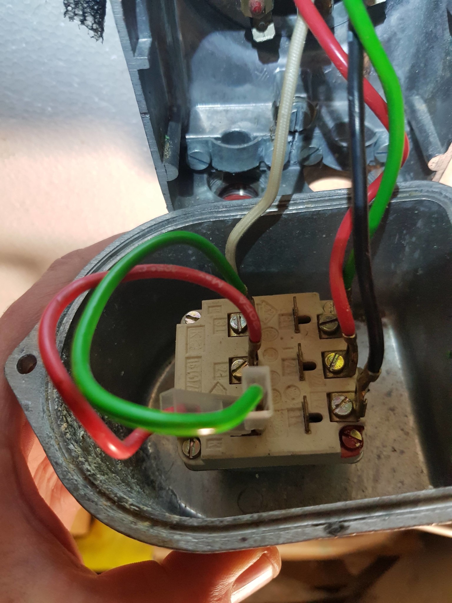

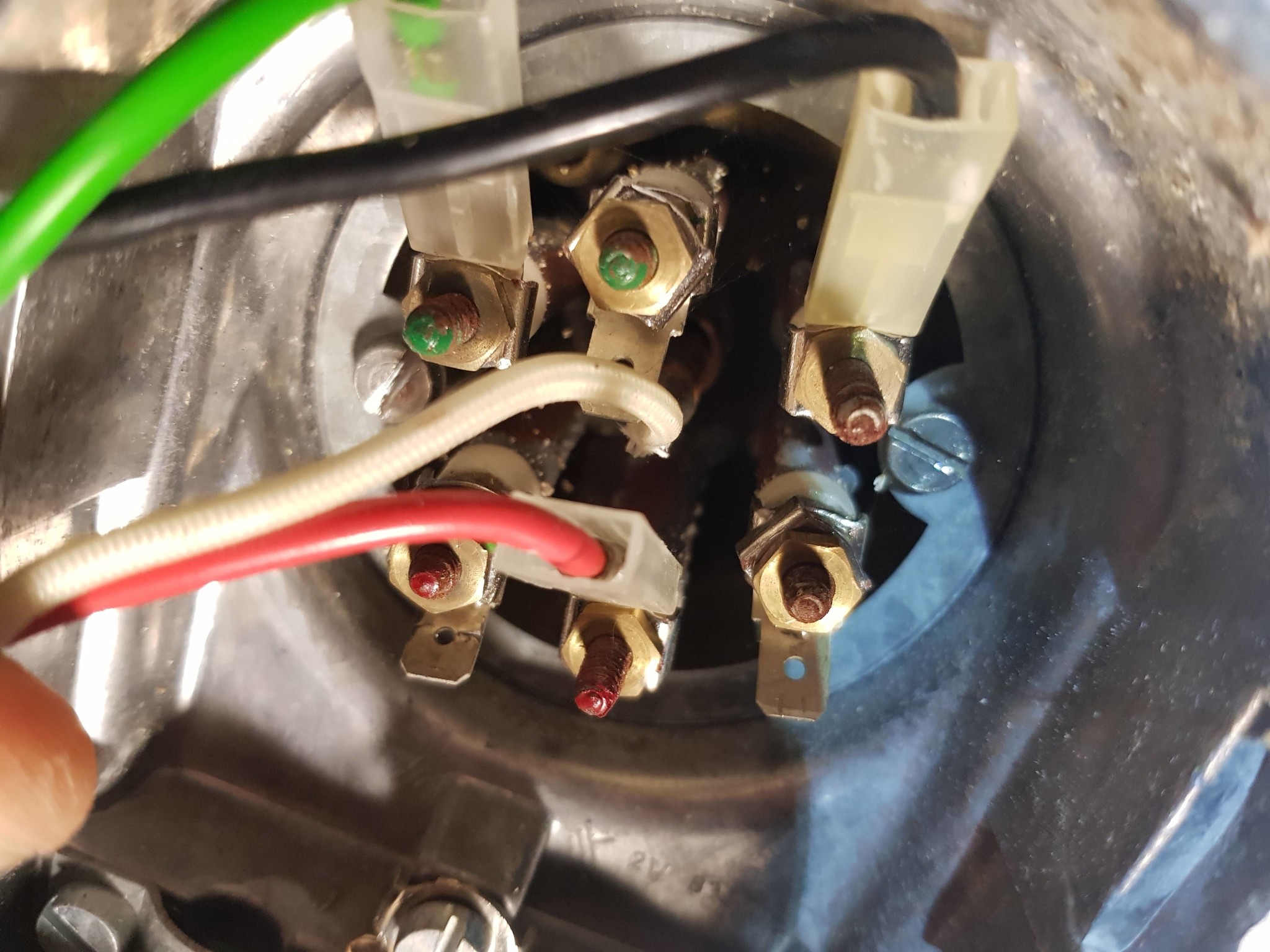

Urkopplade Elpatroner parco norrahammar. . Märkt 380/220, Pas33(?), 4500W 138
Tre värmeslingor. Mätta 33ohm. Med en sladd ansluten på vardera. Röd, grön,svårt.
I locket termostat. Ovan nämda sladdar anslutna på 12,22,32
Tomma flatstift 14,24,34.
Byglat mellan 31 och 11 samt 21 och 11.
Hur skall trefas kopplas in?
(Sitter Inga bleck för Y eller delta koppling, bara flatstift)
p.s. Termostat klickar till på tre ställen.

Din ohmmätning tyder på 230 V-patroner, 1.5 kW styck. De ska då Y-kopplas i Sverige och jag tror att termostaten har den sidouppgiften med sina byglingar. De tre faserna ska i så fall kopplas till de lediga flatstiften på elpatronen. För tre lägen på termostaten behövs även en nolla men jag ser ingen anslutning för den. Det blir ett väldigt stort hopp mellan effektlägena utan en nolla.

Tack för fint svar. Har fått fram liknande svar i annan grupp typ. Tänker man kunde koppla tre faser och nolla "splittat" på vardera slinga. plus jord såklart. Sen att termostaten som sluter i tre steg. (Mätt fram detta) Då kan ju vid steg ett en fas kopplas in. Vid steg 2 kopplas 1+2 in. Samt vid steg 3 kopplas 1+2+3 in.
Frågan är om detta blir en korrekt inkoppling. Det blir som jag förstår inte en Y koppling utan jord. Men borde fungera med en delad nolla enligt min begränsade hemkunskap.
Tycker idén verkar vettig iallafall. Behövs mer effekt kopplas en fas in i taget för att sluta på 4500w med alla igång med delad nolla.
Borde kanske sitta mot en trefas säkring på 16(?) A.
Tänker jag helt fel?

Jag vet inte vad du menar med "delad" och "splittad" nolla. Men patronerna ska uppenbarligen Y-kopplas som bilden visar, med ansluten nolla. Varje patron får då 230 V och ger 1.5 kW. Du får då effektstegen 1.5 kW, 3 kW och 4.5 kW. Det brukar finnas ett kopplingsschema, t.ex i locket på patronen, men jag ser inget i ditt fall.
Om nollan inte ansluts får du ingen sluten krets i första (lägsta) effektsteget, utan först i andra effektsteget blir två patroner seriekopplade över 400 V och ger då tillsammans ca 2.2 kW. Först när alla tre är inkopplade får du 4.5 kW. Så det fungerar, men det blir lite bättre med en nolla ansluten.

Jag menade exakt så. Alltså en nolla delas av tre faser.
Hade ingen nolla funnits hade det skapats en "virtuell" nolla i de andra faserna när 2 eller 3 varit anslutna. Jag trodde Y-kopplingen hänvisade till just då inte nollan var med.
Hursomhelst betyder detta (med nolla inkopplad) att det med en trefas elmätare med z-wave går att avläsa vilken patron och fas som är på och vilken effekt den drar Samt att den ackumulerade förbrukningen kan avläsas. m.m.

Y-koppling innebär ingenting mer än att tre laster är kopplade som ett Y. Om lasterna är lika stora och alla tre matas från varsin fas, då skapas en virtuell nolla i Y'et. Det innebär att spänningen mellan Y:et och jord (eller en känd neutralpunkt) är nära noll. Det spelar då ingen roll om en nolla är ansluten till Y-punkten, för det kommer inte att gå någon ström i neutralledaren.
Om lasterna är olika stora, eller om spänningarna är olika höga, då blir det en obalans så att Y'et inte har 0-potential mot nollan/jord längre. Om en fas kopplas bort blir spänningen 115 V mellan Y'et och jord. I detta läge har man nytta av att ansluta en neutralledare så att man får en mer förväntad effekt. Vad man faktiskt får för effekt med en flytande nolla är inte lika greppbart.
